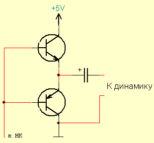

Нашел тут у себя динамик на постоянном магните 8 Ом (померял мультиметром), даметр около 5см, металический ободок и бумажная мембрана. Можно ли такое вешать на прямую на ногу МК? ну типа
IO PIN ---- ДИНАМИК --- GND
или надо еще резистор или вообще такое лучше не вешать или как-то хитро вешать и если нет, то в чем дело.
Попиликать захотелось.
Спасибо.

Нет, нельзя. МК не потянет такую нагрузку. Рекомендую включить через пуш-пулл и конденсатор - тогда точно ничего не сгорит.

biDE писал(а):Нет, нельзя. МК не потянет такую нагрузку. Рекомендую включить через пуш-пулл и конденсатор - тогда точно ничего не сгорит.
так и знал :cry:
а что такое пуш-пул?
и какой кондер поставить предположительно?

Сообщение Aheir »
А для каких целей-то? А то можно и попроще, просто включить динамик в качестве нагрузки транзисторного ключа.

Сообщение biDE »
artemm писал(а):а что такое пуш-пул?
Конденсатор, например, 220мкФ. Вообще, чем больше емкость, тем лучше для НЧ.
По сравнению с обычным ключем схема дает выигрыш в громкости звука, да динамик целее будет в случае неизбежного зависания МК :))
пуш-пул
(40.74 КБ) 948 скачиваний
