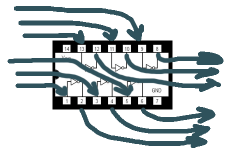

подскажите пож. что из себя представляют выходные сигналы LPT ? передача идет открытам коллектором или же там оба уровня активные?

Конечно. Интерфейс, имея стандартные TTL уровни, подразумевает наличие у приемника сигналов триггеров Шмитта на входе и подтяжки шин на +5V (которая по совместительству подрабатывает терминаторами против "звона"). Можно конечно и без триггеров, но тогда становятся очень жесткие требования к кабелю (отсутствие "звона"), которые в общем случае (т.е. для любого кабеля) выполнить не представляется возможным.
Фишка HC14 именно в триггерах Шмитта по входам. Отечественный аналог 1554ТЛ2. У АП таковых по входу нет, т.к. это просто шинный формирователь. Теоретически можно заменить на любой регистр с инверсией (включив его в "прозрачный" режим), но помехоустойчивость снизится - будут проблемы на длинном кабеле.
Чё-то я не помню таких...
Если расположить эту микросхему, скажем, горизонтально слева направо, то легко разводится так: входы слева - выходы справа. Под "кузовом" три дорожки протаскиваются легко даже вручную краской.
Ладно, буду пробовать разводить.
А микры 74НС04, 74НС74 не пойдут вместо 74нс14?
Нет, это не то...
Всё. буду рисовать под 74НС14, если не получится то вообще попробую без них.
Спасибо.
