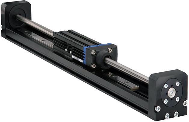

Зачем обязательно электромагнит, сервомоторы давно могут выполнять данное действие - регулировка температуры в кондиционере установленном на зерноуборочный комбайн "JOHN DEREE" реализована именно таким образом . Но если сервомотор не нравится , хотя даже головки в ДВД проигрывателях позиционируются с помощью сервопривода на шаговом двигателе(куда уж плавнее), товот тема о линейных шаговых движках тут же на Радиокоте. Правда такие двигатели уже изготовлены Изображение
