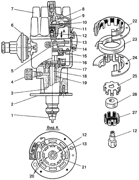

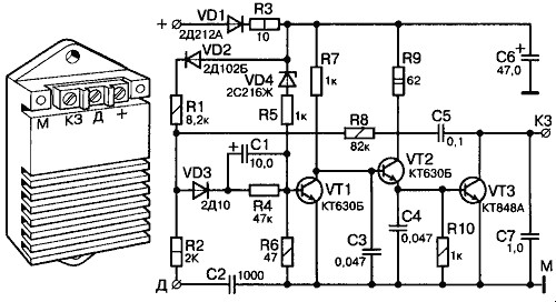

На УАЗ, на 417 двигателе стоит индукционный трамблер 33.3706 (с катушкой и магнитами в качестве датчика)
И коммутатор 13.3734
Выход датчика трамблера, идет на коммутатор на контакт Д
Двигатель работает не стабильно, на ХХ имеются пропуски зажигания (слышно по выхлопу),

Может или не может - это к гадалке....надо просто для проверки кинуть короткий кусок напрямую...коммутатор этот для обычной "высокоомной" катушки зажигания (от контактного зажигания, 3-4 Ома), а стоит какая?
С7 тоже надо сравнить со штатной схемой (может, там меньше ёмкость должна быть ?).

Ну по схеме коммутатора не ясно, могут ли быть пропуски из-за длины кабеля?
Катушка Б116, родная для этого коммутатора...
На счет С7, это и есть штатная схема... Ничего в коммутаторе не менялось...

По виду схемы коммутатора (хотя 47 Ом в базе под вопросом), первый транзистор должен закрываться отрицательным импульсом с датчика в несколько вольт, что должно создавать хорошую помехоустойчивость....Но, поскольку,сразу много всего нового-неизвестного, то причину прийдётся искать методами исключения...

Значит причина в длинном проводе маловероятна? хорошо... тогда начну искать причину пропусков с другого...

Зазор между ротором и статором распределителя зажигания чистый? Не должно быть никаких металлических волос, резко снижающих уровень генерируемого сигнала.
Была ситуация, когда выводы катушки трамблёра были перепутаны, из-за чего момент зажигания был сдвинут и работоспособности движка удавалось добиться только максимальным разворотом трамблёра.

Кстати про зиму,индукционные трамблеры на малых оборотах потребляют больший ток.Вот и маловато на искру остается при плохой АКБ.Купил себе с Холлом,до зимы вот уже недалеко,а всё нет времени поставить.
