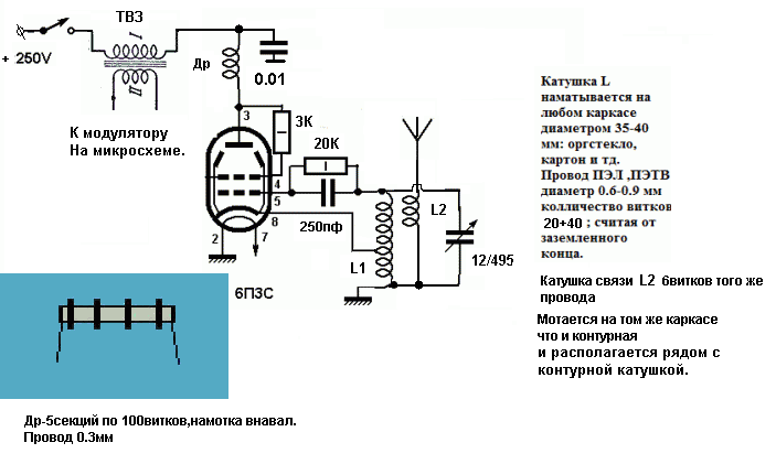

Здравствуйте Наткнулся на схему простой шарманки на кт 904а http://radiobooka.ru/peredatchik/849-sh ... p904a.html
Это схема работаспасобна ?? На какой примерно частоте передовать может (можно на советский св приёмник поймать ? И какой рекомендуемый ток нужен для нормального режима работы транзистора ??
в качестве трансформатора можно использовать твз1-1. ? И каким транзистором можно заменить кп904а может какой мостфет подойдёт? Думаю этот транзистор сейчас фик найдёшь а есле и найдёшь то цена будит неодыкватна.
И почему то ненаписано скока витков мотать катушки

Кт904 не редкий транзитсор и стоит не дорого. :)
а КП904 дорогой,но тоже не редкий.
Вот тебе схема шарманки на транзисторах.
http://forum.cxem.net/uploads/monthly_1 ... _thumb.jpg
(91.46 КБ) 2450 скачиваний
Но лучше всего на лампах.Она выдержит все издевательства начинающего.
(63.52 КБ) 2712 скачиваний
Расчёт или перерасчёт контура можно провести при помощи отличной программки COIL32.
http://coil32.narod.ru/download.html

Извеняют Описка вышла перепутал кт и кп имел ввиду кп.
Спасибо за схему!! Жаль что нет печатки а сам не нарисую я в это всё и уперается.

Не спорю на лампах лучше но обычно все делают на 6п3с. (ламповый унч от радиолы уже есть осталось тока приставку сделать) 6п3с нет но есть куча других ламп к примеру имеются 6п36с 6п13с 6п44с 6п45с
6п15п нет есть 6п14п 6п18п какие то были 6ж---. 6ф5п 6ф3п потом куча актальных щас не помню какие.
6р---. 6н-23-2- 1-6 п гп5. какую лучше выбрать ? Унч от радиолы урал 112 рабочий.
кпе с воздушным диэлектриком тоже где то были 2х и 3 секционые. правда с панельками по лампы напряг на пальчиковые есть на актальные есть а вот для таких ка 6п45с нет панелек.

Сообщение RA3WSI »
Пробуй рисовать на тетрадном листке в клеточку.
Нарисуй схему а затем располагай детали.
Нет 6П3С,сделай на 6П14П.

Попробую тогда на лампе собрать первый передатчик. какую лучше выбрать ( постом выше написал)
Что скажите по поводу неё
(22.8 КБ) 1695 скачиваний

Теперь нужно цоколи сопоставит какой вывод 6п3с соответствует какому выводу 6п14п. Дросель здесь нужен для уменьшения помех ? впринцепи он не сильно нужен ?
и катушка л2 сверху на схеме замыкается с катушкой л1 или тут она просто рядом проходит

Сообщение RA3WSI »
Вот эту
Котурная катушка и катушка связи мотается на одном каркасе.
(5.26 КБ) 17921 скачивание

мяука писал(а): Теперь нужно цоколи сопоставит какой вывод 6п3с соответствует какому выводу 6п14п. Дросель здесь нужен для уменьшения помех ? впринцепи он не сильно нужен ?
Легко.
ВЧ дроссель не даёт ВЧ токам течь в УНЧ,он запирает по ВЧ.
Про катушки я нарисовал выше.

Сообщение RA3WSI »
Передатчик монтируется на металлическом шасси.
Хоть на банке из под кофе подходящего размера. :)
Тут насколько фантазии хватит.
Собирай внимательно и аккуратно.
Шо посеешь то и пожрёшь. :))

Значит 3 вывод 6п3с соответствует 7 выводу 6п14п. 4 вывод 6п3с соответсвует 9 выводу 6п14п
5 вывод 6п3с соответствует 2 выводу 6п14п. 8 вывод 6п3с соответствует 3 выводу 6п14п .
Только почемуто внутри лампы6п14п катод замкнут с первой сеткой .
Правельно я распиновку показал ?
ну и накал на 6п14п 4-5 вывод
Сообщения: 8184
Откуда: КурскЪ
Сообщение RA3WSI »
Всё верно с цоколёвкой.Молодец!!!
Замкнут не с первой (управляющей) а с третьей (защитной или антидинатронной).
6П3С это лучевой тетрод,а 6П14П это пентод.
Третья сетка как и лучеобразующие пластины это для устранения антидинатронного эффекта.
Только разная реализация лучевые пластины или третья защитная сетка и соединяются с катодом.

Дросель анодный наматывать в навал тоесть необязательно виток витку ??

мяука писал(а):Дросель необязательно виток витку??
Но там же все написано про него в сообщении и даже нарисовано. :shock:

Какой диаметор каркаса для вч дроселя на ручке шариковой наматать можно ?? Или потолще ?

Сообщение RA3WSI »
Диаметр 5-7мм,на любом диэлектрическом материале.

А если без катушки связи.? А антену через конденсатор ?
Сообщения: 8184
Откуда: КурскЪ
Сообщение RA3WSI »
Частота плавать сильно будет в лучшем случае.
Ведь в схеме единственный контур и то частотозадающий.
