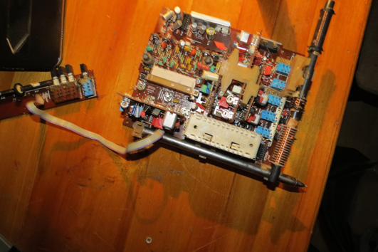

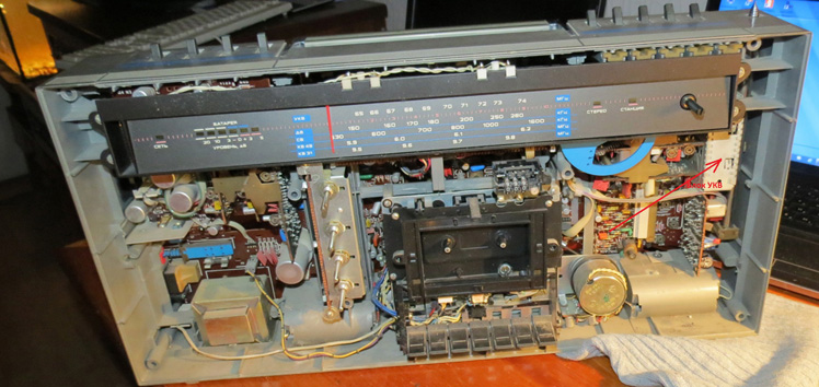

Досталась мне магнтола "Медео РМ-102С".
Неисправен блок УКВ (УКВ-1-05).
Это уже установлено точно.
И вот думаю: как работать с ним по поиску конкретно неисправной детали?
Неужели делать переходники?
Да и с ними тяжело подлезть будет все равно...
Хотелось бы травмировать хороший аппарат как можно меньше.
Неужели придётся выпаивать УКВ блок?

Re: FM+УКВ. Перестройка УКВ приемников.
Это вам там виднее.bumbo писал(а):Неужели делать переходники?
Если крышки с него можно снять, то смысла нет его выпаивать.
На фото видно, что с одной стороны крышку снять не получится.
Сейчас я снял с наружной стороны и замерил напряжения на транзисторах и микросхеме.
Анализировать детально буду завтра (спать хочется), но на вскидку не понятно: на 4=й ноге микросхемы у меня замеряется +1, 32 в, а должна быть земля ???

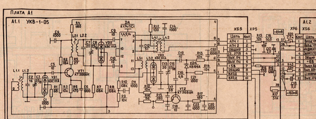

Боюсь ошибиться.
Помогите разобраться.
Суть в том что принципиальная схема не соответствует монтажной.
Прилагаю карты измеренных напряжений и схемы.
Сдаётся мне, что транзисторы - в режиме; остаётся -микросхема.
Кто-нить может проанализировать?
P.S. Да, кстати, монтажная схема соответствует реальной конструкции, а вот принципиальная схема -не соответствует монтажной.
Обе схемы взяты из оригинальной документации на приобретенную в 1990 году магнитолу.
Ерунда какая то. Откуда вдруг там ножки микросхемы поменялись?bumbo писал(а):то увидел бы, что ошибка допущена на ЭЛЕКТРОМОНТАЖНОЙ схеме (печатной плате), а именно: переставлены наоборот контакты 1 и 14 микросхемы
Раньше было нормально, работало и вдруг ноги у микросхемы перепутались.
А если и поменялись
И еще.
На схеме УКВ блока выложенной вами не хватает земли(красным дорисовал.)
Возможно в выложенной вами схеме есть и еще ошибки, а вот в монтаже приемника вряд ли.
Возьмите другую схему и сравните со своей.
Вот хотя бы.
http://s4.forumimage.ru/uploads/2009111 ... 710090.gif
Точки смотрите по принципиальной схеме, а не по картинкам непонятно кем нарисованными.
По всем признакам у вас там нет генерации гетеродина, а почему это произошло, нужно смотреть.
Можно еще попробовать исключить УВЧ.
Для этого антенну или кусок провода в точку соединения L21 и R5, что бы исключить УВЧ.
Если удасться что либо принять, то неисправность искать в УВЧ, но вероятнее она в гетеродине.
То, что катушки прозвонить на всякий случай тестером, это уж и так понятно. Вдруг в кокой либо катушке обрыв.
Посмотрите на монтажную схему.
Там надо переставить местами 1 и 14.
Там циферки нанесены 1 и 14.
И если посмотреть по соединениям с деталями то как раз и видна ошибка в нанесении цифр 1 и 14.
И в части перемычки я прав.
Это никак не повлияло на работу приемника т.к. на реальной плате 8-й контакт соединен с перемычкой, а сообщил я затем, чтобы кому интересно внесли изменения в свои схемы.
За подсказку по принципиальной схеме -спасибо.
Сейчас займусь проверкой гетеродина и начну с замены КВС11А. т.к. его не проверишь без выпайки.

Заменил КВС111а (D3) ничего не меняется. Абсолютно.
Уже начинаю свирепеть.
Сейчас картинка: соединив корпус "китайца" с любой точкой (корпусом приемника, антенной и т.д.) -прекрасно слушаю станцию.
Включаю БШН (при соединении корпус-корпус обоих приемников) картинка такая: уже не проходит по паразитным емкостям; подаю сигнал на контакты микросхемы - на все КРОМЕ 7-го и земли -сигнал проходит, отличная слышимость!
Подача в любую точку справа от микросхемы (кроме земли) - проходит.
Слева - вплоть до L.2.2 -проходит.
А уже на L1.1 -не слышно.
Но это сигнал ПЧ (10.7) мГц.

Напряжение на R17?
Имеете ввиду на коолекторе VT2?
Замкнуть L3.2 ? Т.е. контакты VD3?
Там нули по постоянке.
Напряжения на ножках микросхемы и на выводах транзисторов -красота!
Изменяемое напряжение на варикапы - как по-писаному 1,3 -28 в.

Проверил на R17 -4.2 -Не меняется при замыкании L2.2.

Падение напряжения на R17 - это ДВА провода от мультика на ДВА вывода резистора....И смотреть на милливольты разницы, а не 4,2 В относительно земли...Напряжение обычно меряют относительно общего провода, а падение напряжения - это на самой детали...
