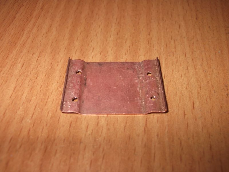

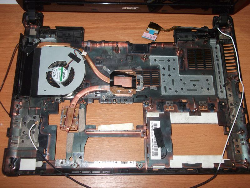

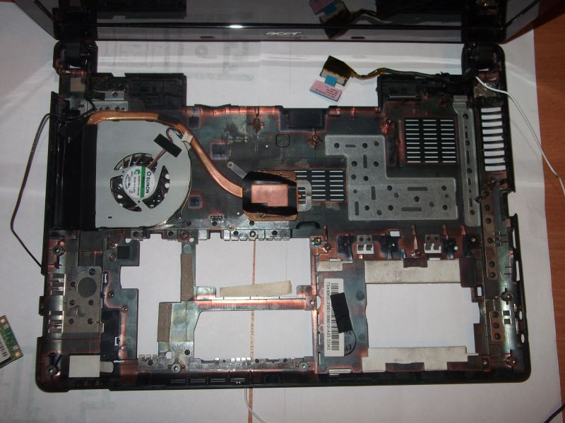

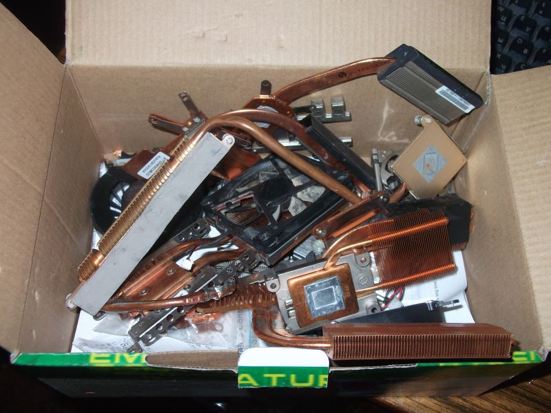

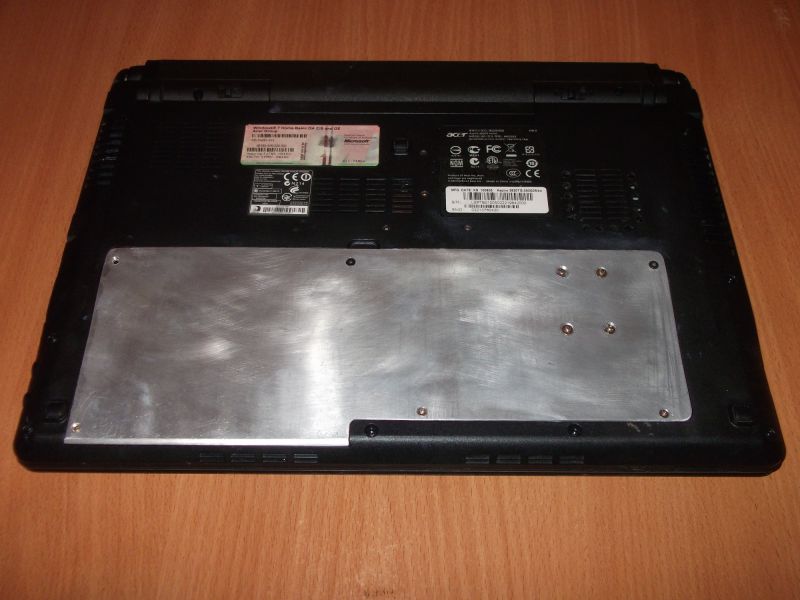

Здравствуйте уважаемые коты и кошки. Не так давно достался мне субноутбук Acer aspire timelinex 3820tg который был мною восстановлен. Этот ноутбук мне очень нравиться - относительно лёгкий, шустрый (тоже относительно :) ), компактный....а самое главное долго живущий от батареи. Естественно его компактность отозвалась в системе охлаждения, как видно габариты ноутбука не позволили производителям впихнуть в корпус хорошую хотя всё равно сделали всё что могли (это я о разделении систем охлаждения процессора и дискретной видеосистемы). И вот работая и отдыхая за ним, меня всё время тревожил факт того что при хорошей нагрузке мой ноутбук будет часто страдать от перегрева...и то что кроме серфинга по интернету я не могу безопасно использовать его на пределе возможностей продолжительное время - меня напрягало. пару месяцев назад хорошенько всё обдумав, у меня на этой горячей почве родилась мысль о модернизации всей системы охлаждения Acer aspire 3820TG.
С этим делом я не торопился, для меня главное было сделать всё максимально аккуратно и правильно. Всякие мысли о том, чтобы разместить радиатор для процессора внутри корпуса - я отмёл сразу, так как во первых: места под нормальный радиатор который мог бы дать хоть какую то эффективность - там НЕТ, а во вторых: этот радиатор поднял бы внутри корпуса (в которой и так хреновая циркуляция воздуха) приличную температуру. Так что единственным решением было как то вывести тепло с процессора наружу.

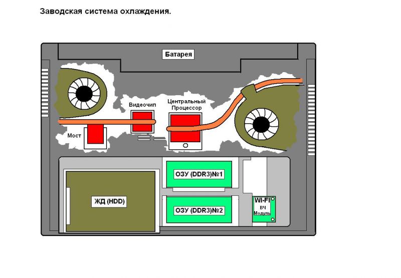

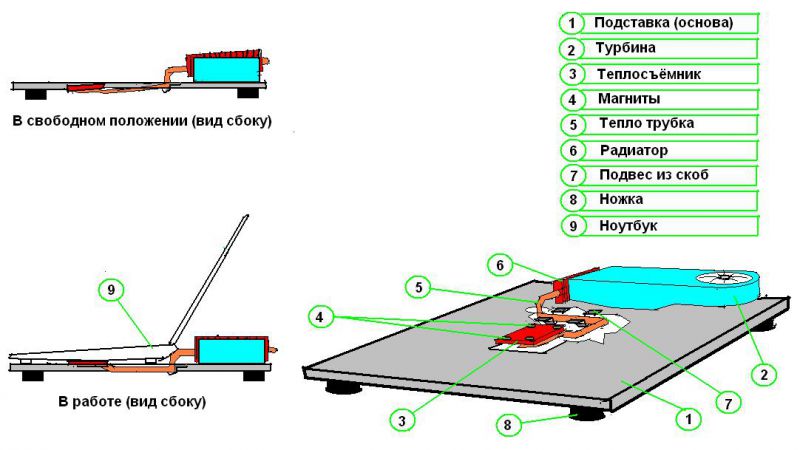

Первоначально планировалось прикрутить к медному основанию прилегающего к процессору дополнительную медную вставку, нижняя сторона которого выходила бы на дно корпуса....с которой при помощи самодельной подставки я снимал бы тепло.
Эта самодельная подставка должна была основываться на: теплосъёмнике, ТТ-трубке, турбине и радиаторе обдуваемый турбиной:
Принцип его действия нарисован на картинке:
Но к сожалею эту идею я отложил пока в сторону, так как не хотел чтобы напрямую на сам процессор и гнездо процессора оказывалось физическое давление снизу. Тогда в голову пришла идея: - "А почему бы не использовать часть корпуса как радиатор?"....эта часть корпуса нашлась :) и это оказалось нижняя крышечка отсека заменяемых устройств (жёсткий диск, ОЗУ, беспроводной адаптер):

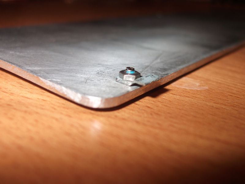

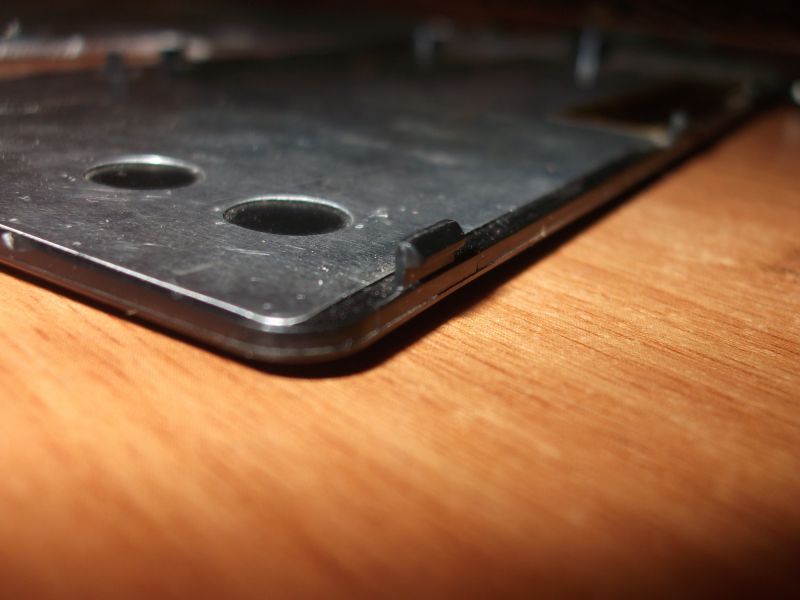

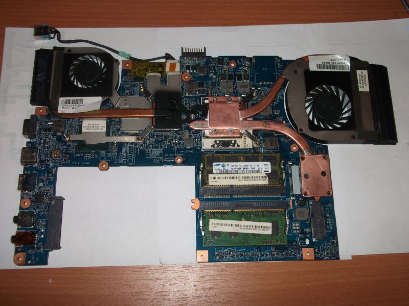

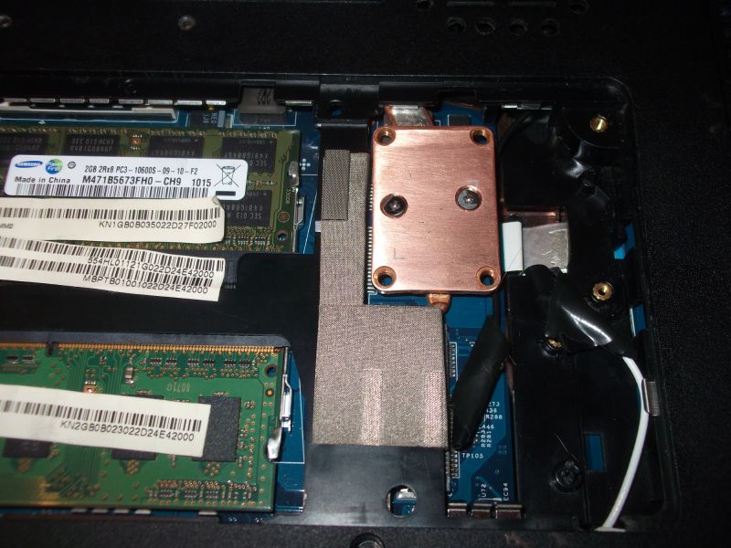

Решено было заменить эту пластмассовую крышку, на другую выточенную из металла. Долго подбирал материал, сначала думал применить медь (теплопроводность отличная) - но нужной длинны и толщины не нашёл. Из подходящего была только дюраль...не медь конечно ,но другого ничего не нашлось (хотя может оно и к лучшему...так как дюраль не плохо справляется). А вот возникшая проблема с тепло-трубками разрешилась благодаря моему другу из Москвы и хорошего человека,который является пользователем РадиоКот-а под ник-ом zenner....именно zenner-у я благодарен больше всего,так как одна из его подаренных трубок подошла как нельзя кстати.

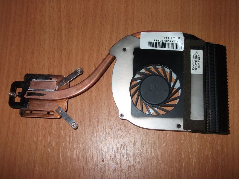

Для того чтобы от радиатора не нагревались такие относительно холодные компоненты как жёсткий диск, нужно было как можно дальше выбрать место соприкосновения трубки с выточенной крышкой. А так как второе гнездо mini PCI-E было не распаяно - то пустующее место я как раз и использовал для подвода тепло-трубки к радиатору выполненного из листа дюрали.
Не буду сильно распинаться а лучше покажу мой фото-отчёт....ведь лучше один раз увидеть - чем сто раз услышать :):
Кстати для более эффективного охлаждения я планирую всё таки собрать самодельную охлаждающую подставку о которой говорил выше (с теплотрубкой и турбиной) и снимать тепло с этого дюралевого листа который выполняет двойную роль; нижней крышки и радиатора.
Хотя можно попробовать использовать заводскую охлаждающую подставку, так как теперь она будет охлаждать горячее (при хорошей загрузке системы) металлическое дно ноутбука куда лучше- чем просто дуть в пластмассовый корпус.
Так как эксперимент пока не доделан, прошу вас высказать своё мнение.. можете покритиковать, или подкинуть своих идей :idea: .

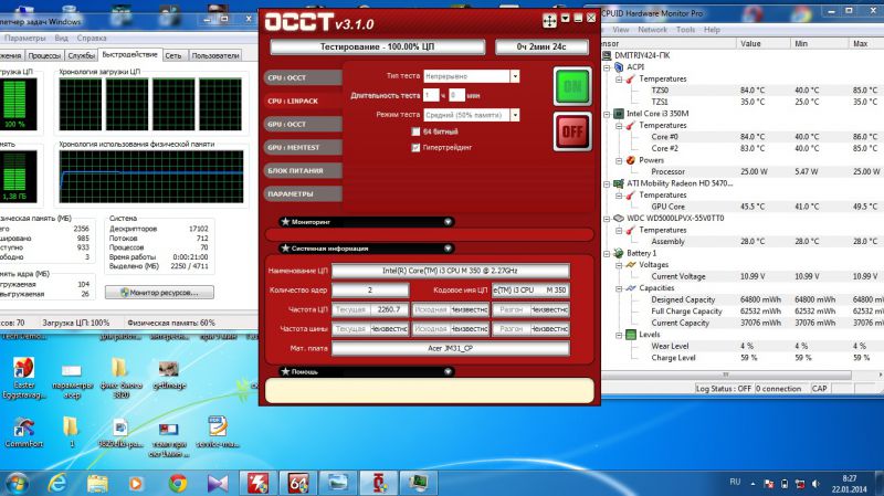

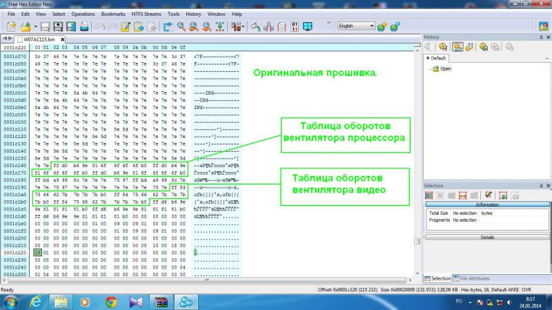

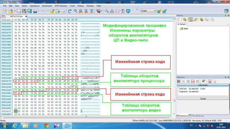

Кстати на этом ноутбуке также, была произведена модификация таблиц оборотов вентиляторов охлаждения (как процессорного вентилятора, так и видео) KBC микроконтроллера материнки.
Вот фото:
Заводская оригинальная.
С модификацией оборотов вентилятора ЦП
С модификацией оборотов вентилятора ЦП и ГП
С уважением, Дмитрий.
Сообщения: 963
Зарегистрирован: Чт апр 03, 2014 23:16:55
Откуда: Россия
Сообщение Rtmip »
что это дало?
Сообщения: 1813
Зарегистрирован: Пн апр 08, 2013 03:07:04
Откуда: Свердловская область. г Нижняя Тура.
Сообщение mastercom »

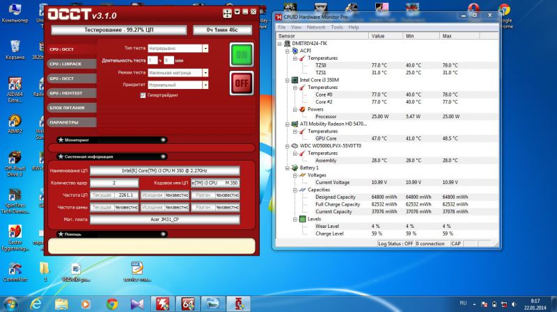

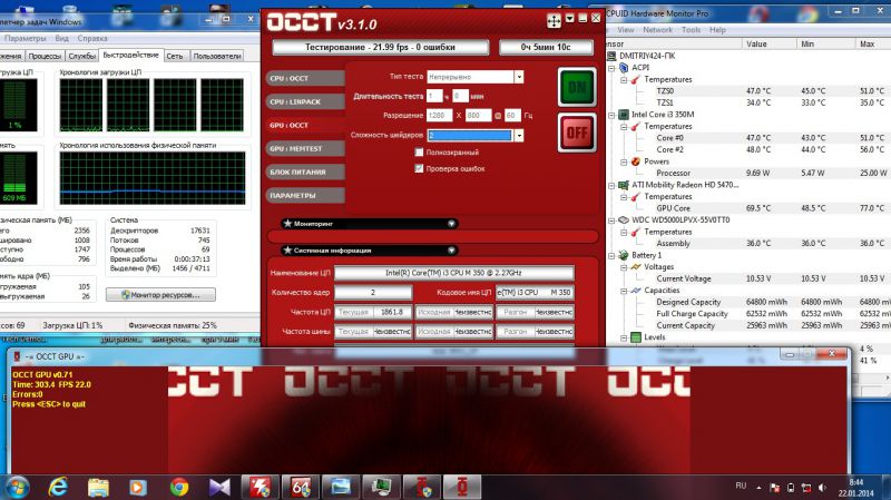

[quote="Rtmip"] Это дало преимущество в виде остужения пыла горячих ЦП на базе корочек (Core i). Надеюсь не надо обьяснять что ноутбуки Acer на базе процессоров core i - очень горячие (при хорошей нагрузке естественно), и именно процессоры у них часто бывают горячими а не ВИДЕОКАРТЫ (в данном ноуте их две - встроенная в проц, и игровая).
Вот кстати рассуждения об этом (с фотографиями температуры ЦП и ГП в разных режимах):
http://acerfans.ru/forum/topic_2708/235 (пролистав вниз на фотографиях видно,что - даже с отключенный куллером, температура ЦП при небольшой нагрузке (продолжительное время) не поднимается выше 70 градусов.
Кстати с такой модернизацией, можно ещё улучшить охлаждение купив охлаждающую подставку (хотя и так всё прекрасно) - которая будет дуть НА МЕТАЛЛИЧЕСКУЮ ЧАСТЬ ДНА выполняющая роль радиатора). Вот в данном случае ОХЛАЖДАЮЩАЯ ПОДСТАВКА - действительно проявит эффективность, КОГДА ПОТРЕБУЕТСЯ ДОЛГОВРЕМЕННАЯ НАГРУЗКА в виде тяжёлых приложений.

А этим колхозом скол кристалла вероятность 146% не? Тем более сейчас СО прикручена к крышке и при малейшем ударе плате будет плохо.
Debugged programm was unable to process exception.
Сообщения: 320
Зарегистрирован: Вс ноя 21, 2010 19:35:42
Сообщение pashka000 »
Вряд-ли сколется. Пластина, прилегающая к кристаллу, штатная осталась. А сами трубки в меру упругие, чтобы демпфировать удары.
Сообщения: 1813
Инсульт писал(а):А этим колхозом скол кристалла вероятность 146% ? Тем более сейчас СО прикручена к крышке и при малейшем ударе плате будет плохо.
Как правильно подметил pashka000: "Вряд-ли сколется. Пластина, прилегающая к кристаллу, штатная осталась" - Штатная пластина имеет упругие крепления:
"А сами трубки в меру упругие, чтобы демпфировать удары.":
