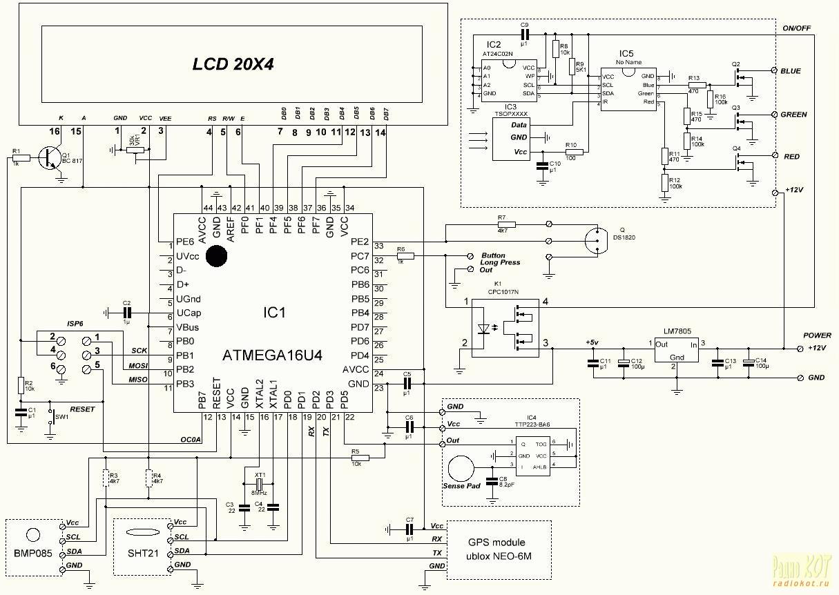

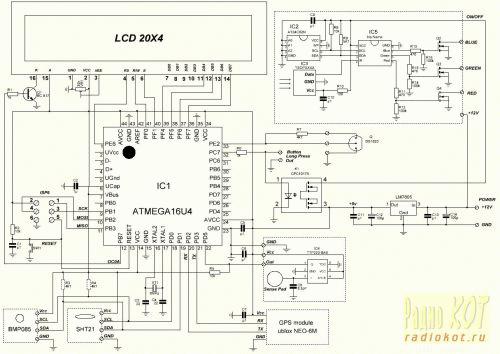

Схема устройства (кликабельно):

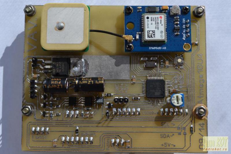

«Сердцем» устройства является микроконтроллер atmega16u4. Почему он? Да просто валялось их три штуки, надо куда-то девать. Запитывается все это хозяйство от блока питания 12В 2А. Само устройство потребляет немного, а вот RGB лента покушать любит, и чем длиннее рулон этой ленты, тем неуемней аппетит. Пробегусь кратенько по применяемым модулям, которые бросил в «солянку»:

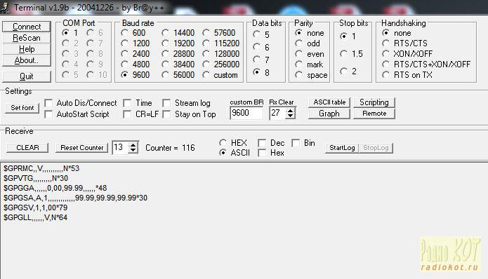

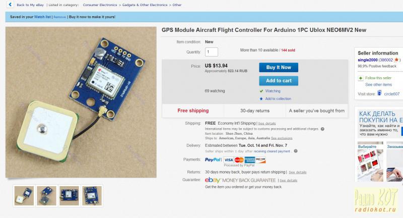

GPS модуль NEO6M от компании Ublox.
Это, пожалуй, самая дорогая деталь в этом устройстве. При первом подключении его к ПК через адаптер, модуль исправно шлет кучу данных со скоростью 9600 baud rate, причем делает это, даже если еще не обнаружил спутники.

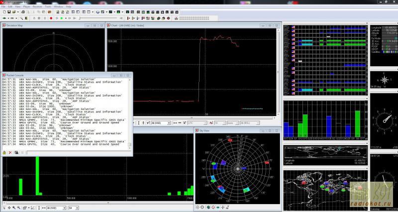

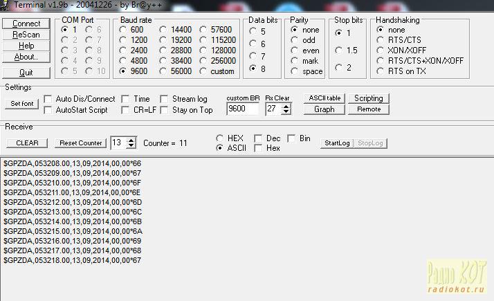

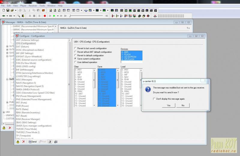

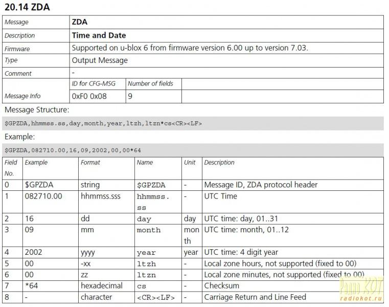

Но данные типа: $GPRMC, $GPVTG, $GPGGA … и т.д. нам не нужны, поэтому через фирменную программу u-center настраиваем наш модуль таким образом, чтобы он отсылал нам единственную строчку с пометкой $GPZDA. В ней-то и хранятся так нужные нам время и дата в стандартном формате протокола NMEA.
День недели решено было вычислить программно, благо это несложно (как всегда ответ был найден в одной из веток на радиокоте).
Итак, качаем программу u-center (распространяется абсолютно бесплатно, без каких либо ограничений), устанавливаем, подключаем наш GPS модуль(через адаптер) и ждем примерно 3-5 минуты пока девайсина не найдет спутники. И вот спутники найдены, железка нашла себя во времени и пространстве, а мы в свою очередь, будто очутились в главном центре управления полетами Роскосмоса.
В принципе программа имеет дружественный интерфейс и разобраться в ней будет несложно. Совсем вкратце поясню что там и как. Заходим View->Messages View (или просто жмем F9)- вылетает окно сообщений модуля.
Наводим курсор на ненужные сообщения и левой кнопкой мыши выбираем пункт Disable – отключить. По сути вырубаем все активные сообщения, кроме $GPZDA, его надо включить(Enable), если он не активный. Осталось дело за малым, сохранить все эти настройки в памяти GPS модуля. Для этого заходим View-> Configuration View (или попросту жмем Ctrl+F9), где в CGF(Configuration) должна выскочить табличка с предложением сохранить изменения.
Жмакаем Yes(Да!) и в этой же программе, или через Hyper Terminal проверяем, что бы наш модуль слал только данные времени и даты.
Настройки эти сохранятся, даже если мы отключим питание, так что после проделанных выше процедур, модуль можно смело впаивать в устройство.

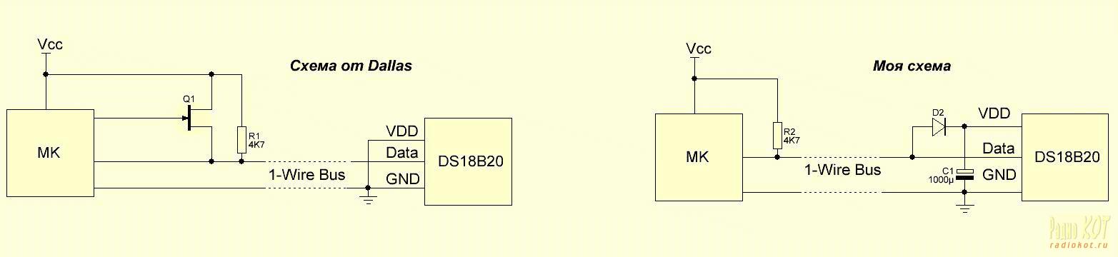

Изначально планировалось измерять температуру датчиком давления BMP085 (благо он это умеет), но вынести на улицу я его не смог, потому что от старого термометра пробираясь сквозь плитку и откосы пластикового окна шло всего ДВА провода, а для BMP085 требуется ЧЕТЫРЕ. Прокладывать недостающие провода мне не улыбалось и я решил применить старый добрый DS18B20 по двухпроводной схеме в режиме паразитного питания.
Предложенная в ДШ схема от Dallas мне не понравилась и я замутил свою – работает на отлично!

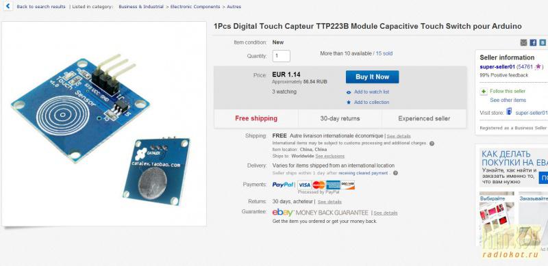

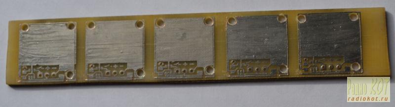

Кнопка управления.

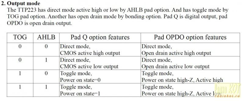

Здесь она используется всего одна, сенсорная, на основе микросхемы ТTР223-6.
Однажды купил ее все на том же E-bay и теперь использую ее во многих устройствах.
Правда в целях экономии, покупаю ее не в виде платы, а отдельными компонентами и травлю платы сам по несколько штук. Себестоимость такой «чудо-кнопки» снижается до 8 руб./штука.
Микросхема ТТР223-6 очень гибко настраивается под ваши нужды. Подбором конденсатора С8 (смотри главную схему) можно увеличить/уменьшить чувствительность кнопки, а выводами TOG и AHLB сделать ее кнопкой с фиксацией или без, с высоким активным уровнем или низким.
Вот вырезка из даташита :
В общем, очень рекомендую – зачетный кнопарь!

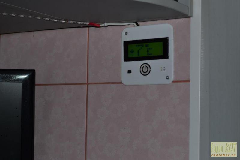

Программа написана так, что КОРОТКОЕ касание зоны кнопки плавно включает подсветку дисплея и отображает данные со всех датчиков устройства. Повторное КОРОТКОЕ касание переводит многомер в режим отображения только уличной температуры БОЛЬШИМИ ЦИФРАМИ с минимальной задней подсветкой. Очень удобно, издалека видно, какая там за окном температура!

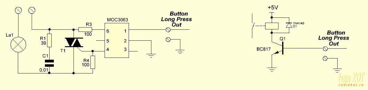

ДЛИННОЕ касание включает нагрузку, подключенную к устройству. В моем случае это RGB светодиодная лента. Вы же можете сделать что–то свое, например, подключить лампу на 220В, разумеется через тиристор и опторазвязку на МОС3063, либо вкорячить релюху через транзистор.

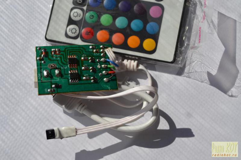

Здесь я мудрить не стал и купил готовый модуль управления RGB светодиодами с IR пультом все у тех же китайцев.
Все это дело расколупал, плату перерисовал и перенес все это на свое устройство. Единственное, что добавил, так это резисторы в цепь затворов полевых транзисторов (R12,R14,R16) – думаю, так будет надежней.

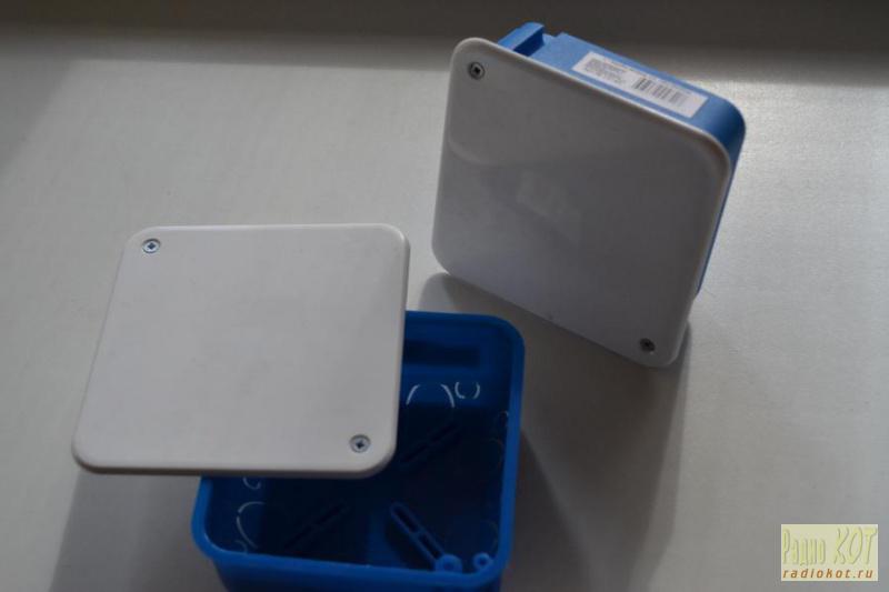

Корпус устройства.
Уже который раз выручают коробочки из обычного магазина электротоваров. Те самые коробки скрытого монтажа, что используются для разводки проводов в квартирах.

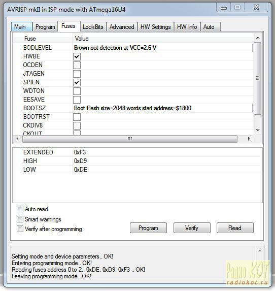

Многомер исправно работает с июля этого года, ни разу не зависал и не подводил меня некорректной работой. Исходники программы содержат комментарии – думаю разберетесь. Если что, после конкурса отвечу на все ваши вопросы в соответствующей ветке форума. Фьюз биты настроены так: Low 0xDE , High 0xD9.
Ну вот вроде и все! Осталось только видео работы показать, ну и вид сзади устройства. Плата получилась довольно компактной.
