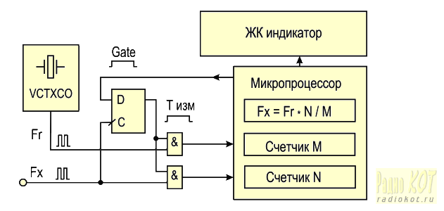

   Попавшееся на глаза объявление о конкурсе и подвигло меня задаться вопросом: почему бы не сотворить что то подобное но попроще, а сроки конкурса не позволят растянуть этот процесс, как обычно в бесконечность. Так как обдумывал я эту тему уже очень давно, то над схемой я долго не раздумывал, как и над выбором микропроцессора. Структурная схема представлена на рисунке 1.
Рисунок 1. Схема структурная
   Микропроцессор формирует сигнал управления входом D триггера (ворота), но сам подсчет импульсов начинается и заканчивается по приходу фронта измеряемого сигнала. Кстати, название Фрегат родилось от созвучия со словами free gate – свободные ворота, что как бы суть метода. Ну а далее подсчет входной и опорной частот и вычисление результата. Параметры схемы определяют возможности кварцевого генератора (VCTCXO), микропроцессора и удобства работы с прибором.

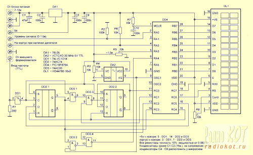

Принципиальная схема измерительной части представлена на рисунке 2.
Рисунок 2. Схема принципиальная модуля измерения.
   Входной сигнал с формирователя поступает на триггер Шмидта DD1. В принципе без него можно и обойтись, он лишь помогает избавиться от помех. Далее схема ворот: микропроцессор формирует точный интервал 5 сек., который приходит на вход D DD2.1 и первый фронт входной частоты переключает его, разрешая подсчет входных импульсов с помощью  DD3.1 таймером TMR1, и подсчет опорной частоты с помощью DD3.2 таймером TMR0. Триггер DD2.2 делит входную частоту на 2 позволяя поднять измеряемую частоту до 100МГц (известно, что таймеры PICов работают до частот 50-60 МГц) . По окончанию 5 сек. первый фронт входной частоты переключит триггер и закончит подсчет. Микропроцессор отслеживает формирование ворот для возможности измерения от 1Гц (ожидание окончания периода может продлиться до 1,5сек.), а также исключения нештатных ситуаций. При правильном формировании ворот далее происходит подсчет импульсов с предделителей, для этого служат DD3.3 и DD3.4. Так как время измерения довольно велико оно показывается на шкале ожидания измерения. Далее вычисления и индикация. Имеется 5 битный измеритель уровня входного сигнала. Напряжение с выпрямителя входного формирователя примерно 1-1,5 в. подается на вход RA0. Резистор R5 регулирует чувствительность. Вход RA2 определяет наличие предделителя (0 предделитель включен).

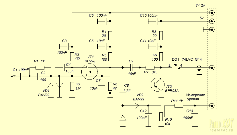

  • 1Гц – 1МГц:
  • 1кГц – 100МГц:

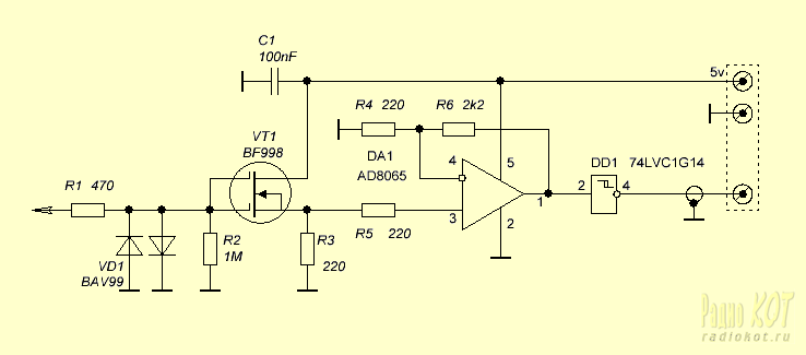

  • 70МГц – 1ГГц.

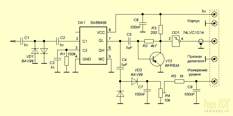

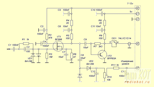

    Основной модуль: 1кГц – 100МГц. Он собран по давно отлаженной схеме и подтвердил свои высокие характеристики: реальная полоса пропускания при увеличенных проходных конденсаторах в диапазоне 0,1-10в. от 100Гц до 150МГц. Схема на рисунке 3.
Рисунок 3. Схема принципиальная формирователя 1кГц – 100МГц.
    Следующие модули я не макетировал, ввиду отсутствия микросхем у меня и в магазинах. Заказал их на Али Экспресс. Но так как они тоже разработаны не мной и применяются широко, думаю особых проблем не должно быть. Впрочем схемотехника выносных модулей, их разбивка по частотам и конструкция (внешний или внутренний) может быть самая разнообразная. При измерении сигналов ТТЛ уровней можно вообще обойтись без них.

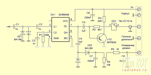

Рисунок 4. Схема принципиальная формирователя 70МГц – 1ГГц.

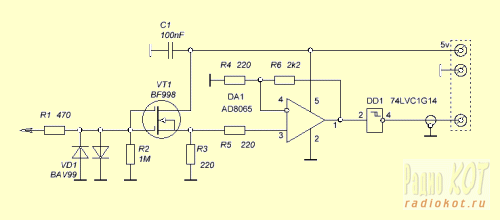

Рисунок 5. Схема принципиальная формирователя 0Гц – 1МГц.

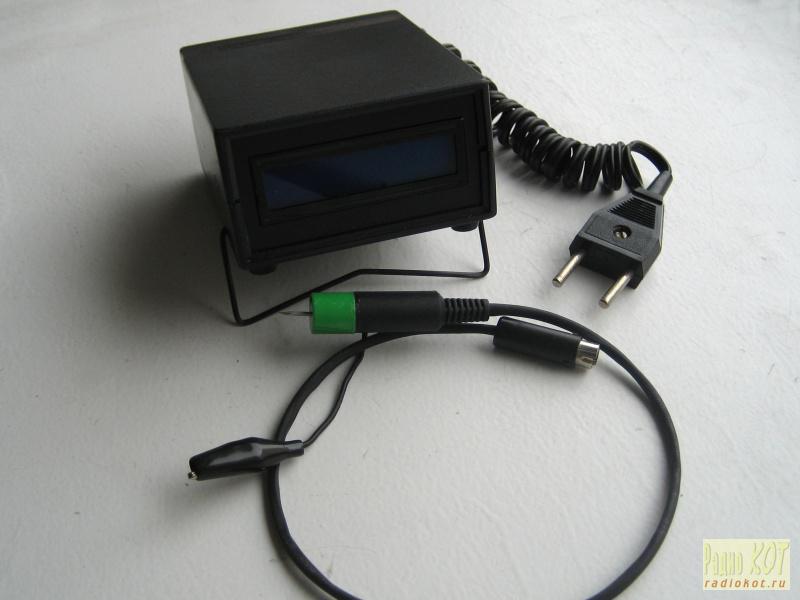

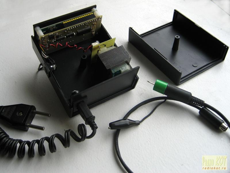

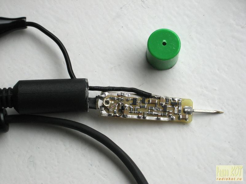

 Конструкция и детали:
    Так как мне нравятся SMD компоненты (от остальных я уже давно избавился), то конструктив получился довольно компактный. Я прекрасно понимаю, что повторить один в один, маловероятно. Поэтому моя конструкция лишь один и примеров возможного решения. Ввиду незначительного энергопотребления (при отсутствии термостата), возможно изготовить его даже в виде пинцета с аккумуляторным питанием. Никаких особых требований к конструкции не предъявляется. Единственные рекомендации: ввиду высокой чувствительности к помехам, дорожки по которым проходит сигнал должны быть минимальной длинны и не использовать импульсные стабилизаторы и преобразователи для его питания.

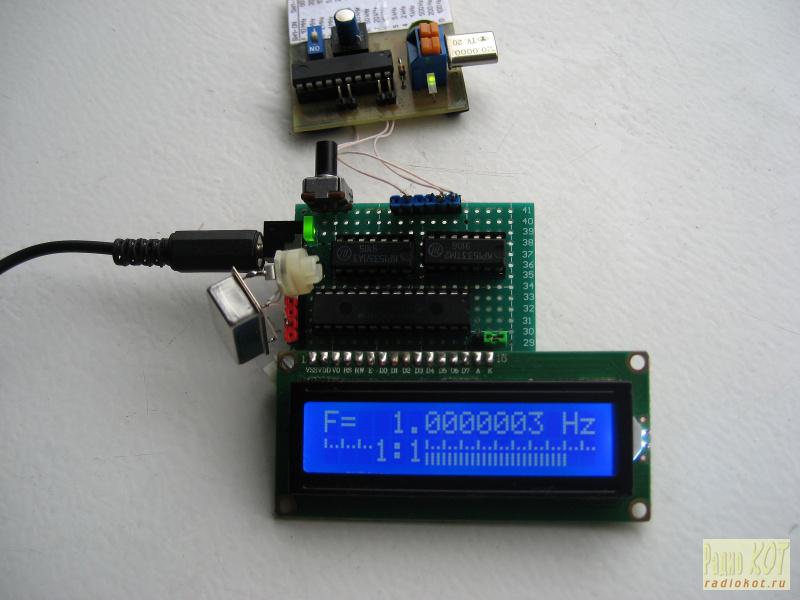

   В заключении видео работы макета после окончания отладки программы. Ну и несколько фотографий готового устройства. Прошу прощения за качество.
