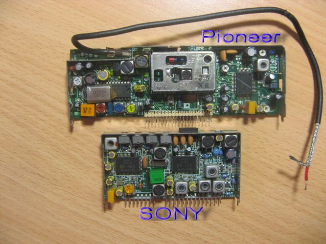

Ожидая с нетерпением нового творения уважаемого Мявтора! Андрея Дойникова aka dt_andrew, пошел я на барахолку искать себе тюнер от авто магнитолы для этого нового проекта. Приобрел целых 3 магнитолы на запчасти - 2шт. SONY 3750 и 1шт. PIONEER 6550. И все это богатство по 50руб. за штуку, из них соответственно, благополучно и выпаял три FM модуля (см.фото), кстати, помимо FM модулей на этих платах от магнитол оказалось очень даже много полезного (миниатюрные электролиты, SMD компоненты и другие полезности). Я думаю, сейчас такие платы или разбитые магнитолы можно найти на любой барахолке или в крайнем случаи спросить в ближайшей теле-радиомастерской.
Теперь стояла задача проверки этих модулей на работоспособность. Естественно, первым делом было принято решение искать в Интернете и тут далеко ходить не пришлось - на любимом сайте РадиоКот, как раз вовремя появилась статья от ChipManyak про подключение аналогичного тюнера. Ну и естественно, мне захотелось опробовать на работоспособность мои тюнеры по предложенной схеме включения от ChipManyak. К сожалению, распиновка моих тюнеров отличалась от предложенной автором, но суть подключения та же. Дальнейшие поиски правильного подключения тюнеров привели меня сюда. В найденной статье, автор Олег Грицик подробно начертил как включать тюнер от А/М SONY 3750 - за основу и был взят способ подключения, предложенный этим автором. С тюнером от PIONEER я не стал долго мучиться в поисках, а просто скачал найденную в сети схему этой А/М, по ней и нашел все необходимые выводы для подключения. Запустились все мои тюнеры, что немогло не радовать.

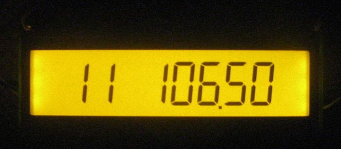

Теперь все заработало, как и было задумано. Все настраивается кнопками, четко и без особого труда. Кроме того, станции записываются в память, общее число каналов 21, что не так уж мало, а после, из памяти просто переключаются ранее настроенные станции.
Алгоритм настройки этого синтезатора очень прост: при включении питания, тюнер включается на станцию, установленную по умолчанию, на экран LCD выводится частота этой станции. Далее жмем кнопку "F" находим нужную станцию потом жмем кнопку "С" - найденная станция записывается в энергонезависимую память, далее нажимаем + или - переходим на другую ячейку памяти, затем снова жмем "F" находим другую нужную станцию и снова жмем кнопку "С", и так далее. Всего 21 канал. После настройки всех необходимых станций, устанавливаем станцию, которая будет включаться по умолчанию, т.е при запуске тюнера - для этого кнопками + или - выбираем ячейку памяти, в которую сохранена "любимая" станция, которую и установим по умолчанию, после жмем кнопку "С" и отдыхаем под любимую музыку. Качество приёма тюнера меня приятно порадовало.

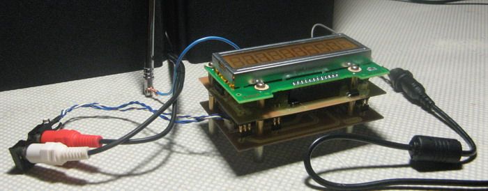

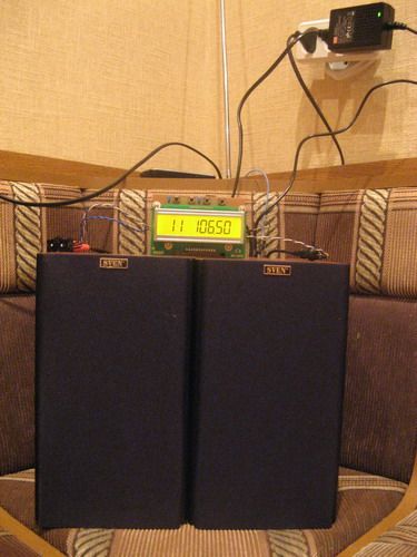

Далее, я решил собрать воедино FM модуль и синтезатор, т.е сконструировать это все в отдельном корпусе и применять в качестве FM приставки к любому усилителю, активной акустике или ПК.

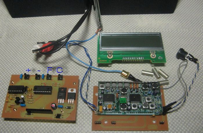

Считая, что мои труды и мучения смогут, кому-то в дальнейшем пригодиться, и дабы людям не тратить время зря предлагаю воспользоваться готовым и проверенным пакетом. Ниже представляю перечерченную и дополненную схему синтезатора, мой вариант печатных плат, а так же прошивку от первоисточника.

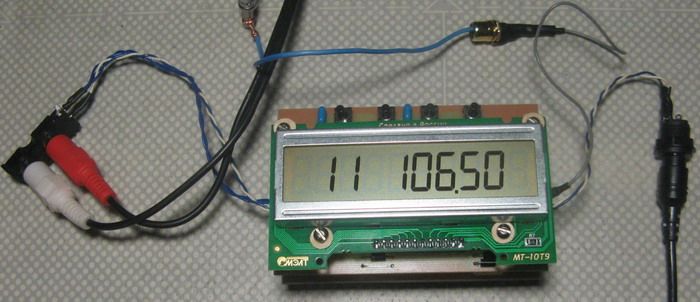

В авторской схеме изначально было предложено использовать индикатор МТ-10Т7-7Т фирмы "МЭЛТ", но я не стал его применять ввиду того, что он, во-первых мал, во-вторых, не имеет подсветки. Еще подходит МТ-10Т8-7Т, он такой же по размеру, что и МТ-10Т7-7Т, только с подсветкой. Скажу сразу, что зарубежных аналогов у таких LCD НЕТ! (Я купил под заказ, у нас в городе их почему-то не было)
В своей версии синтезатора я применил индикатор МТ-10Т9-7ТLA,
так как он конструктивно больше подходил по размеру к моему FM модулю, и в связи с этим были разработаны печатные платы, таким образом, что получилась модульная конструкция (этажерка или сэндвич, кому как больше нравится)
т.е. платы располагаются одна над другой и крепятся между собой с помощью металлических стоек с резьбовыми соединениями М3., а для связи блоков применены разъемы которые включаются один в другой.
Немного о сборке.
9-й вывод индикатора весит в воздухе, как показала практика, сопротивление, рекомендованное подключать от этого вывода на "землю" для регулировки контрастности LSD, вообще не потребовалось - и без него все работает отлично. Транзисторы C9014 я заменил на более дешевые КТ3102, сопротивление обозначенное на схеме *, подбирается при настройке на диапазон, так, чтобы напряжение настройки покрывало весь диапазон. В моем случае, я временно ставил построечное сопротивление на 4,7к и им добился охвата настройки вплоть до 108Мгц, далее, замерив мультиметром, поставил постоянное сопротивление, которое составило всего 15Ом. Радиаторы на стабилизаторы 7805 и 7809 не ставил, так как они греются не очень сильно, тестировал в течении 24ч. Все в порядке. Питается FM приставка от готового стабилизированного блока питания 12в, 1,5А. Найти такой БП не проблема.
