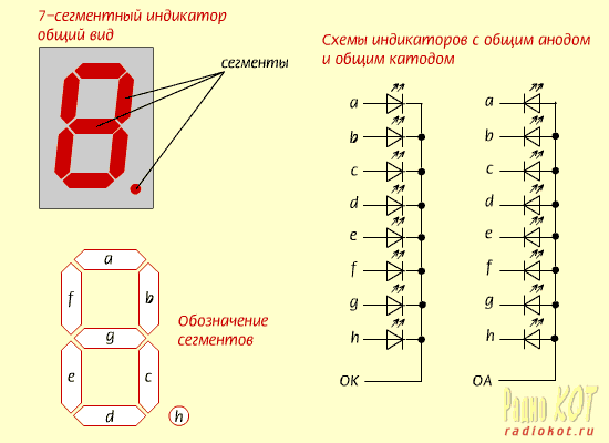

Кстати, индикаторы выглядят примерно вот так:
7-сегментные индикаторы
Уделим пару слов увиденному.
Перед нами – самый обычный светодиодный 7-сегментный индикатор. Вопрос: почему 7-сегментный, когда сегментов на самом деле – восемь? Ответ: потому что 8-й сегмент – это точка, которая не входит в изображение цифры и вообще, является необязательной. Бывают индикаторы и без точек.
Для нумерации сегментов используются латинские буквы от a до h . У всех всех всех 7-сегментных индикаторов в нашем бренном мире, сегменты нумеруются в том порядке, как это показано на рисунке, и никак иначе.
Теперь смотрим на схемы. Во-первых, почему их две? Да потому что индикаторы бывают разные. Бывают – с общим катодом (ОК), бывают – с общим анодом (ОА). Среди буржуйских более распространены, как ни странно, индикаторы с ОА. Но встречаются и с ОК. Так что – нужно быть осторожным, чтоб не спутать. Хотя, нам-то все равно. Нашими индикаторами будет управлять контроллер. А его можно запрограммировать как на работу с ОК так и с ОА. Тут сложностей нет.
У каждого индикатора – 9 ножек. С 1 по 8 – выводы сегментов, 9-я – общий. Допустим, мы хотим отображать 4-разрядное число. Надо 4 индикатора.
Арифметика маленького Пети: 8*4 = 32. То есть, нам потребуется 32 провода (не считая общие) Неслабо? Ничуть. Тем более, учитывая, что у большинства контроллеров количество каналов ввода/вывода как раз равно 32. Как-то меня не очень греет перспектива угрохать все выводы контроллера на индикацию. А вас? Ведь надо ж еще куда-то подключить кнопочки, ручечки, датчички и пр. пр. пр. а мало ли чего? Кстати, у любимого нами AT 90 s 2313 всего 15 каналов ввода/вывода. Как здесь прикажете быть? Вот тут нам и поможет динамическая индикация. Делаем очень просто: подключаем все индикаторы параллельно. Точнее, сажаем выводы сегментов на общую шину. А общие провода оставляем раздельно.
