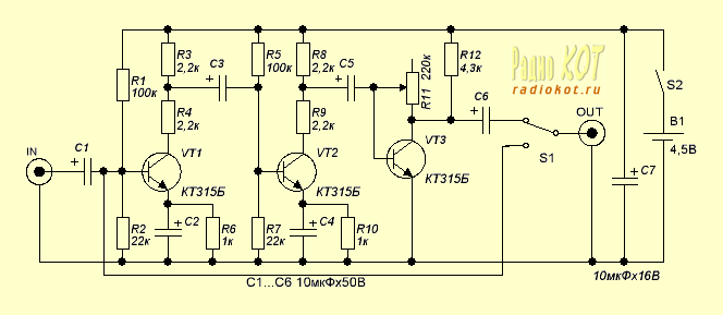

На зимних каникулах решил заняться фуззом. Нашёл в инете схему, но там ошибочки были... И решил я придумать свой фузз.
Принцип действия:
1. Сигнал многократно усиливается
2. И обрезается диодами
Сначала был собран вариант с диодами, но потом стало понятно, что их и не надо. Т.к. КТ315Б сами обрезают сигнал.
Вот что получилось:
Схема
Питается это чудо от 4.5 вольт.
Первые 2 каскада - 2 типичных предусилителя, 3-й каскад - половина усилителя. Чтобы эта схемка сильно не заводилась, я поставил конденсатор С7. Регулятор R12 - Gain, хотя это не совсем так. При максимуме сопротивления, больше грязи, и электрогитара при поднесении к колонкам немного заводится.
Хороший эффект получается если звук пропустить через это Fuzz, а потом ещё и через Distortion на комбике. Это МЯСО!!!
