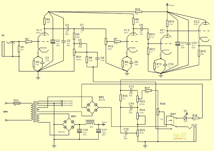

Собственно, схема:
Я поменял резистор в катоде, т.к. лампы, всё же разные, следовательно, разные режимы. (В схеме вариант на 6Н2П)
Немного поясню об "обвесах" лампы
Резистор в катоде - для установления смещения. В отличие от транзисторов, у ламп смещение отрицательное (на сетке относительно катода). Вот на этом резисторе и падает некоторое напряжение (для 6Н2П -1.5В).
Конденсатор в катоде - чтобы катод был заземлён по переменной составляющей.
Резистор на сетке - чтобы на сетке не собирались электроны. Попавшие на сетку электроны стекают с неё через резистор на землю.
Резистор на аноде - нагрузка.
Между каскадами разделительные конденсаторы.
4 и 5 ноги на лампе - на 6.3 вольта - накал.
9-я нога - на землю (экранирующая сетка между триодами)

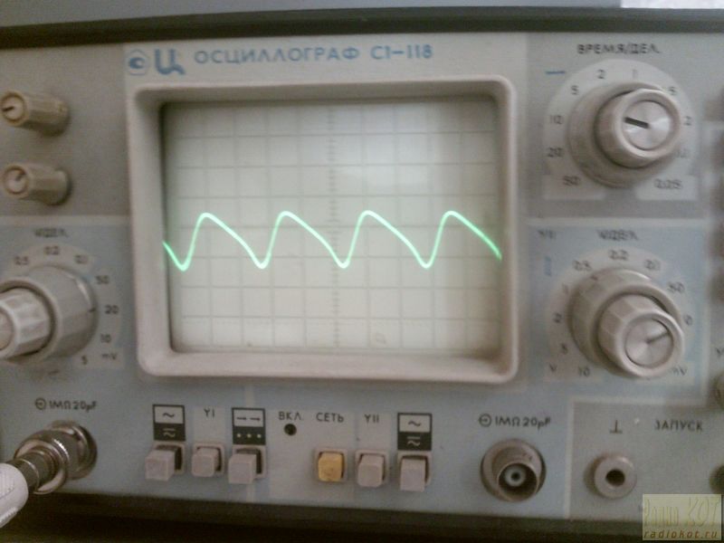

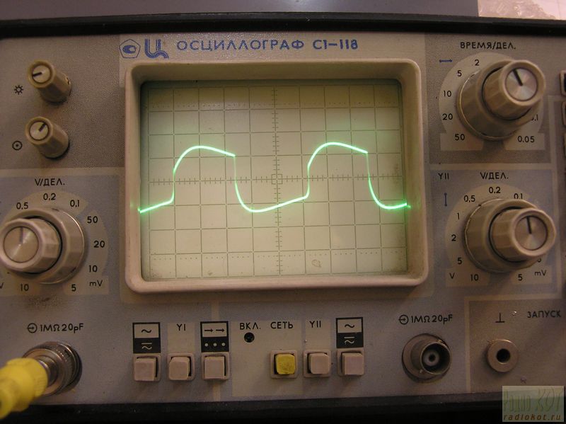

Первый каскад - стандартно, предусиление.
Второй каскад - появляется перегруз.
Третий (перегруз) и четвёртый - катодный повторитель для согласования выходного сопротивления, а после - эквалайзер и безтрансформаторный выход.

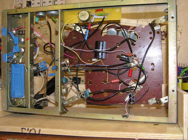

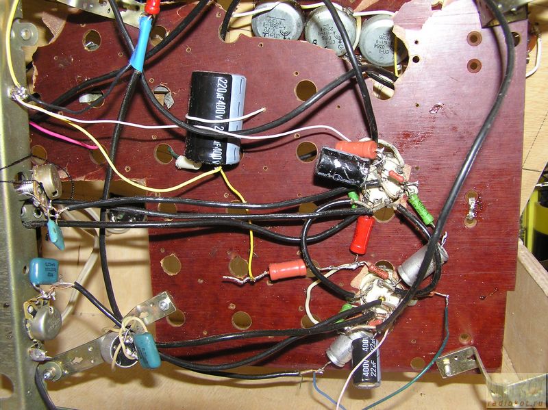

Так как почти все детали были с помойки, то ни о каком особом дизайне речи не идёт.

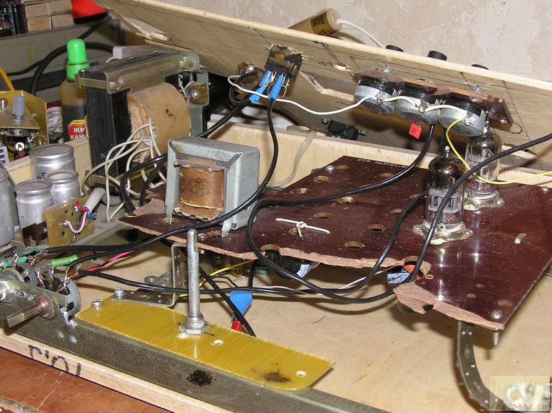

Собрано устройство на шасси от радиолы "Урал-112". Собственно блок питания оттуда (трансформатор, предохранитель, выключатель, селеновый мостик, и кондеры по питанию). Для уменьшения фона поставил дроссель и ещё кондёр.
У этого трансформатора удачные обмотки на 6.3 вольта с выходом в середине - можно посадить на землю, чтобы уменьшить фон.
Так же не забываем 9-ю ногу ламп (экранирующая сетка между триодами) посадить на землю. Можно (или даже нужно) использовать на каждой панельке под лампу 9-й вывод как общую точку для навесного монтажа (в схеме это показано).

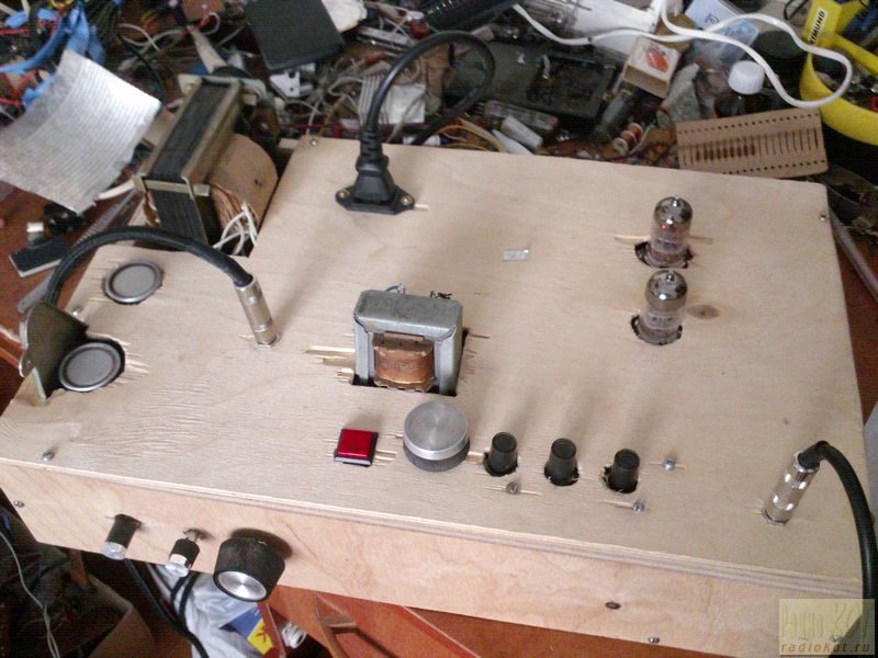

Выключатель взял сдвоенный, со светодиодом. Одну группу использовал для переключения Clean/Overdrive, вторую - для включения светодиода в режиме Overdrive. Т.к. в трансформаторе быта вторая обмотка на 6.3 вольта, решил её использовать для питания светодиода. Резистор можно подобрать для данного светодиода или лампочки, или что захотите.
Эквалайзер сделал навесом на резисторах. Громкость чистого сигнала - тоже навесил. Громкость перегруза и гэйн - решил использовать два свободных слота под переменники на шасси.
Так как корпус не маленький, решил максимально отдалить схему от трансформатора и от дросселя. И ещё разнести друг от друга вход и выход.
Конечно, такие длинные провода нехорошо, но всё нормально вышло.
Можете заметить 3 переменных резистора. Я поставил их вместо R3, R8, R13 - резисторы в катоде. Почему так? Хотелось немного поэкспериментировать, но потом поставил лампы в нормальный режим (-1,5 вольта смещение).
Вид в корпусе:

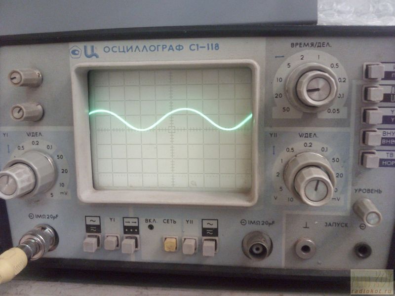

Устройство в работе.
Это композиция написана мной и сыграна мной. Устройство использовано как для чистого сигнала, так и для овердрайва. Только микрофон перегружался немного сам.
