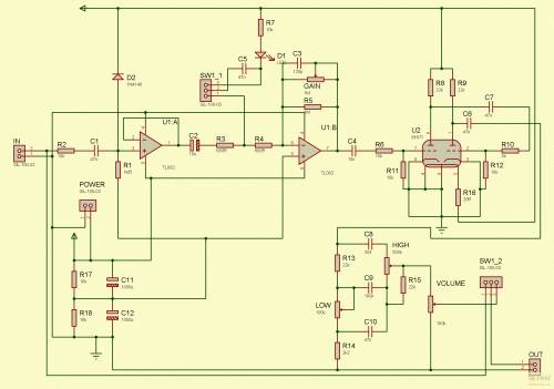

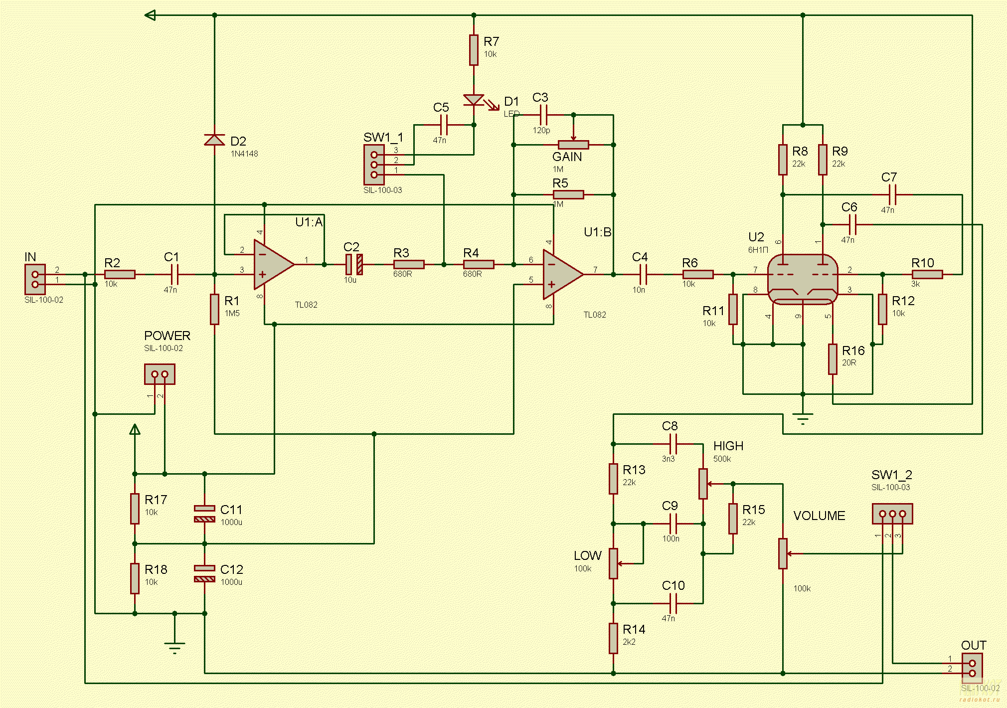

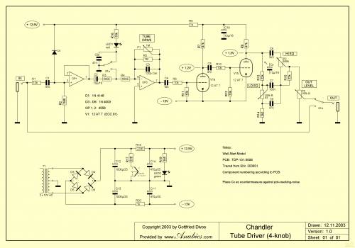

Всем доброго времени суток! Решил тут от нечего делать пополнить свои ряды педалек. Приглянулось нечто под названием "TubeDriver" (На ней, кстати, Гилмор играл. Да, тот что из Pink Floyd) Но вот незадача, стоит эта штука дорого! Раз не купить, то делаем. Оригинал Вот оригинальная схема: 12 вольт... как?! Ну любят импортные низковольтный перегруз делать, лампы хорошие. Переделка Операционник решил заменить тем, что было - TL082, а лампу на 6Н2П. Остальное почти без изменений. Только катод на землю посадил.Схемка: А ещё в шПротейсе нету модели радиолампы для печатки. Пришлось сделать самому. Вот что вышло: Питалось оно от комповского БП. 12 вольт - питалово и 5 вольт накал. И "О чудо!", оно работает! А говорят, что наши лампы не звучат. Звучат, и ещё как! Причём вы можете ставить лампы, которые подходят по цоколёвке:

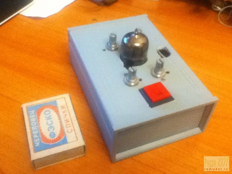

Вид сзади: Кстати, разъём питания сделан из старого аудиоразъёма. Но можете использовать такой: тыц Лучше использовать -ЕВ лампы (Е - повышеная надёжность и механическая прочность, В - долговечность 5000ч и более) или хотя бы -В В настройке не нуждается. Вобщем собирайте, пробуйте разные лампы, наслаждайтесь))
