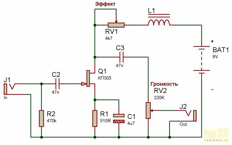

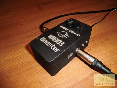

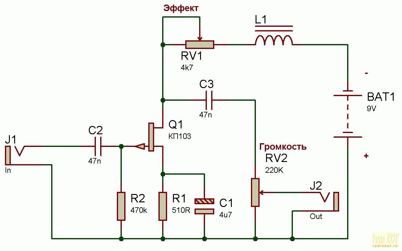

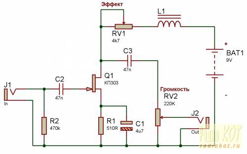

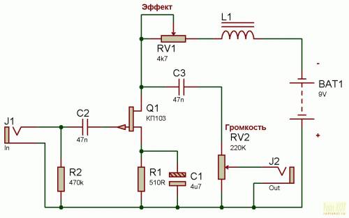

Автор: Rinon Ninqueon, stepanbelov@gmail.com Данный бустер чудесно усиливает СЧ и ВЧ придавая небольшое "чваканье" электрогитаре. Громкость очень большая - спокойно можно греть перегруз. При большом входном сигнале перегружается, поэтому, если у ваших звукоснимателей большой выхлоп, подрегулируйте либо ручками на гитаре, либо поставьте на вход переменный резистор. Схема взята из одной советской книжки, найденной когда-то давно в КЮТе. В оригинале схема на КП103:

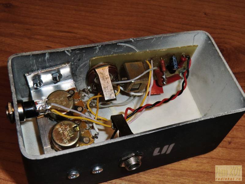

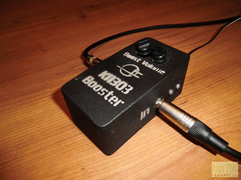

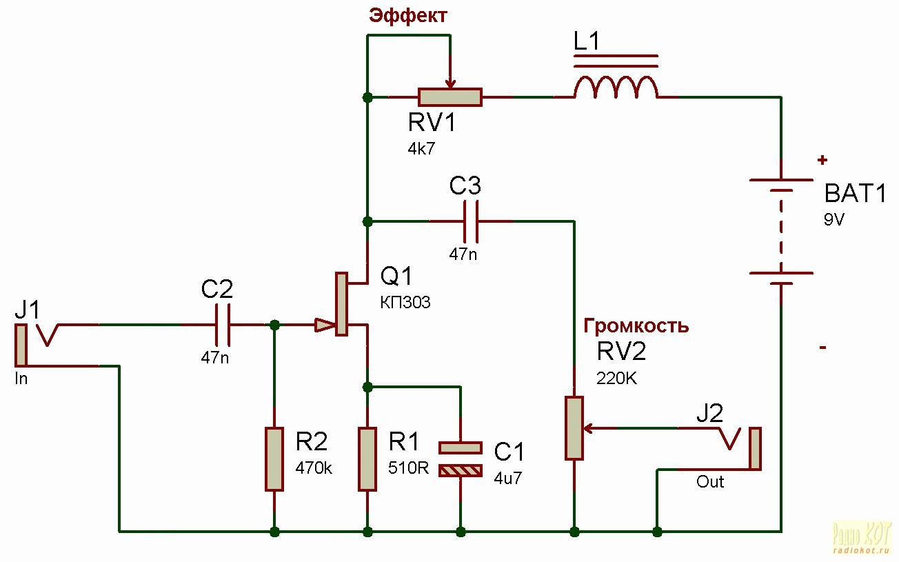

Можно делать и на КП303. Тогда нужно изменить полярность питания и конденсатора С1. Корпус Q1 я никуда не подсоединял. Индуктивность около 1Гн, но можно и поэксперементировать. Я взял датчик вращения маховика ДС-2 из Вега МП-122с. Так как схема небольшая, то и корпус можно сделать поменьше. Питается примочка стандартно, от 9 вольт. Потребляя 2.5мА можно долго питать от батарейки. Фона очень мало. У меня, скорей, комбик больше фонит чем бустер. Также выкладываю сэмплы: Электрогитара -> бустер -> комбик Mötley Crüe - Dr.Feelgood 1) перегруз (bridge) 2) бустер + перегруз (bridge) Rínon Nínqueon - The Rínon Song 3) clean (neck + bridge) 4) бустер + clean (neck + bridge) Дальше разные комбинации датчиков с бустером на clean канале Pink Floyd - Shine On You Crazy Diamond 5) neck 6) neck + bridge 7) bridge Ещё один сэмпл - немного подблюзнул аккордами после Pink Floyd
