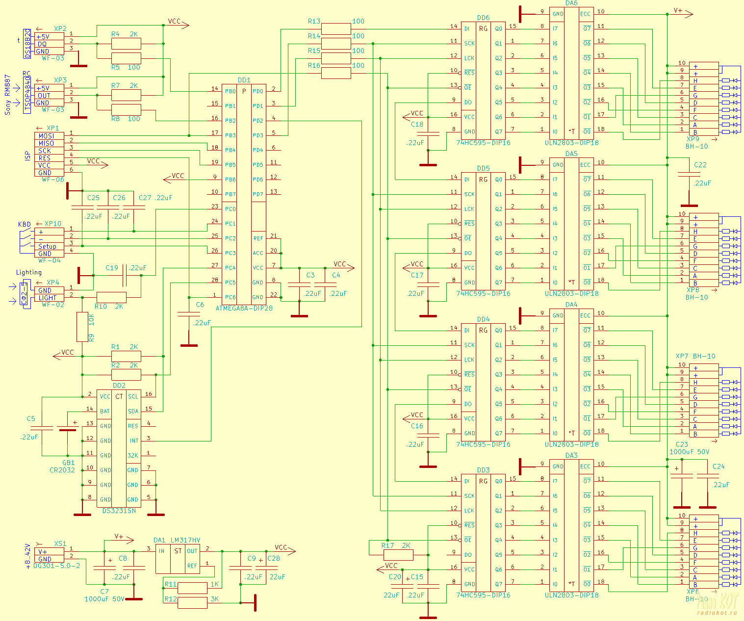

Проект часов на Atmega8 и DS3231 с термометром на DS18B20 и дистанционным управлением.
Схема:
Индикация - на 4-разрядном индикаторе (на разъемах ХР6-ХР9) с управлением от ULN2803, что позволяет подключить индикаторы любого размера с питанием сегментов до 50В 500мА.
Автоматическое управление яркостью с использованием внешнего фоторезистора, подключенного к разъему ХР4 (напр. СФ2-5).
Управление - от 3х локальных кнопок или пультом дист.управления (применен Sony RM887).
Датчик температуры - внешний DS18B20 (на разъеме ХР2), или внутренний в DS3231.
Применение точных часов DS3231 позволило отказаться от еженедельной коррекции, точность хода - ±15сек/месяц.

  Функции сегментов "H": 1й разряд - горизонтальная линия в знаке "-" sign, 2й - верт.линия в знаке "+", 3й - разделитель час:мин, 4й - разделитель дата.месяц.
    Фьюзы ATMega8: 0x91 high, 0xA4 low, кварц 8M, программирование - из командной строки с помощью Avrdude через прогр. AVR910 на скорости 115kbod (команда "make progf" для фьюзов, "make prog" для flash).
