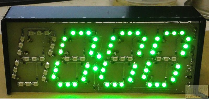

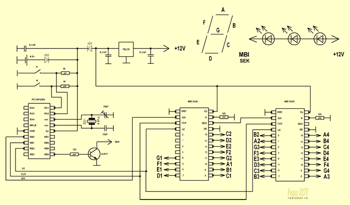

Нужно было построить часы, у которых большие сегменты индикаторов. Все традиционные схемы часов на микроконтроллере рассчитаны на типовые светодиодные матрицы с 5 вольтовым питанием. В интернете есть немного схем с 12 вольтовым питанием. На мой взгляд они довольно сложноватые. Предлагаю свой вариант простых часов на микроконтроллере PIC16F628A и двух светодиодных драйверов MBI 5026.
Последние представляют собой двубайтовые сдвиговые регистры с защелкой и регулируемым выходным током. Каждый сегмент знака часов представляет собой последовательно соединенные светодиоды с балластным резистором на 12 вольт. У контроллера, с выхода RB4, снимаются секундные импульсы. В случае пропадания питания, контроллер питается от внешней батарейки 4, 5 вольт. Элемент питания развязан со схемой через диоды. Точность хода подбирался экспериментальным путем с помощью подстроечного конденсатора в цепи кварцевого резонатора.
Файлы:
Печатная плата в формате SL 5.0.
Прошивка МК.
