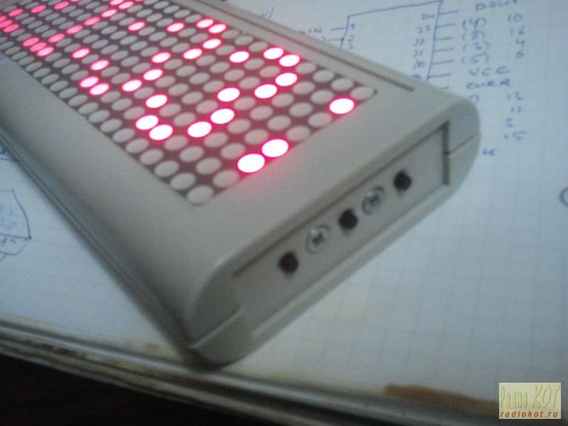

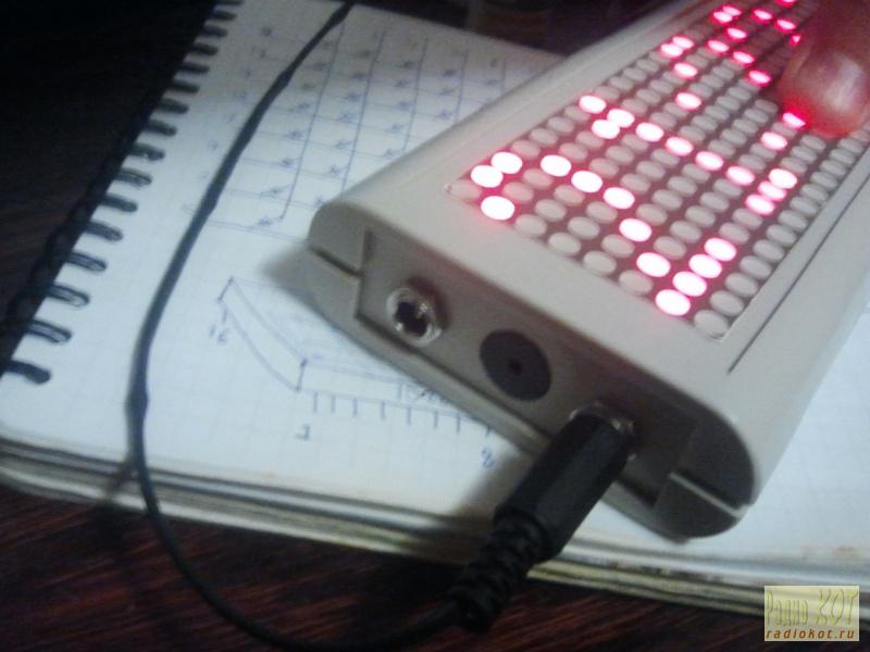

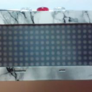

Вот несколько фотографий того, что у меня получилось:

Действия кнопок:
  1. Отключение звонка будильника, остановка бегущей строки, выбор настраиваемого параметра в меню настроек.
  2. Показать дату бегущей строкой, увеличить значение настраиваемого параметра.
  3. Показать температуру бегущей строкой, уменьшить значение настраиваемого параметра.
При длинном нажатии кнопки соответственно входят в режимы настройки времени/будильника/яркости.
Одновременное нажатие и удержание всех трёх кнопок приводит к развороту картинки на 180 градусов. Такая вот "фича" :). Удобно для симметричного корпуса, чтобы провода питания или внешнего термодатчика с нужной стороны заводить.
