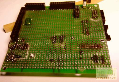

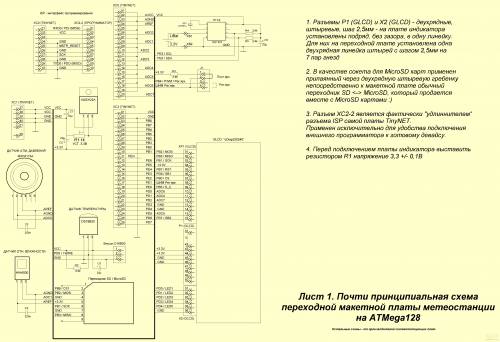

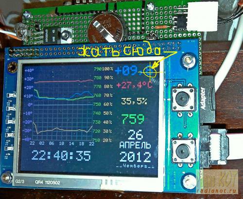

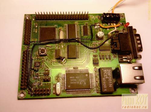

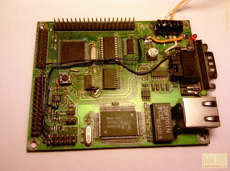

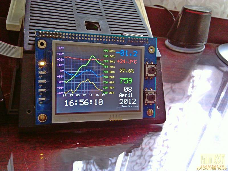

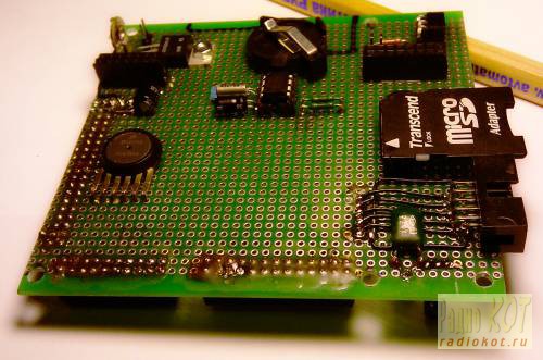

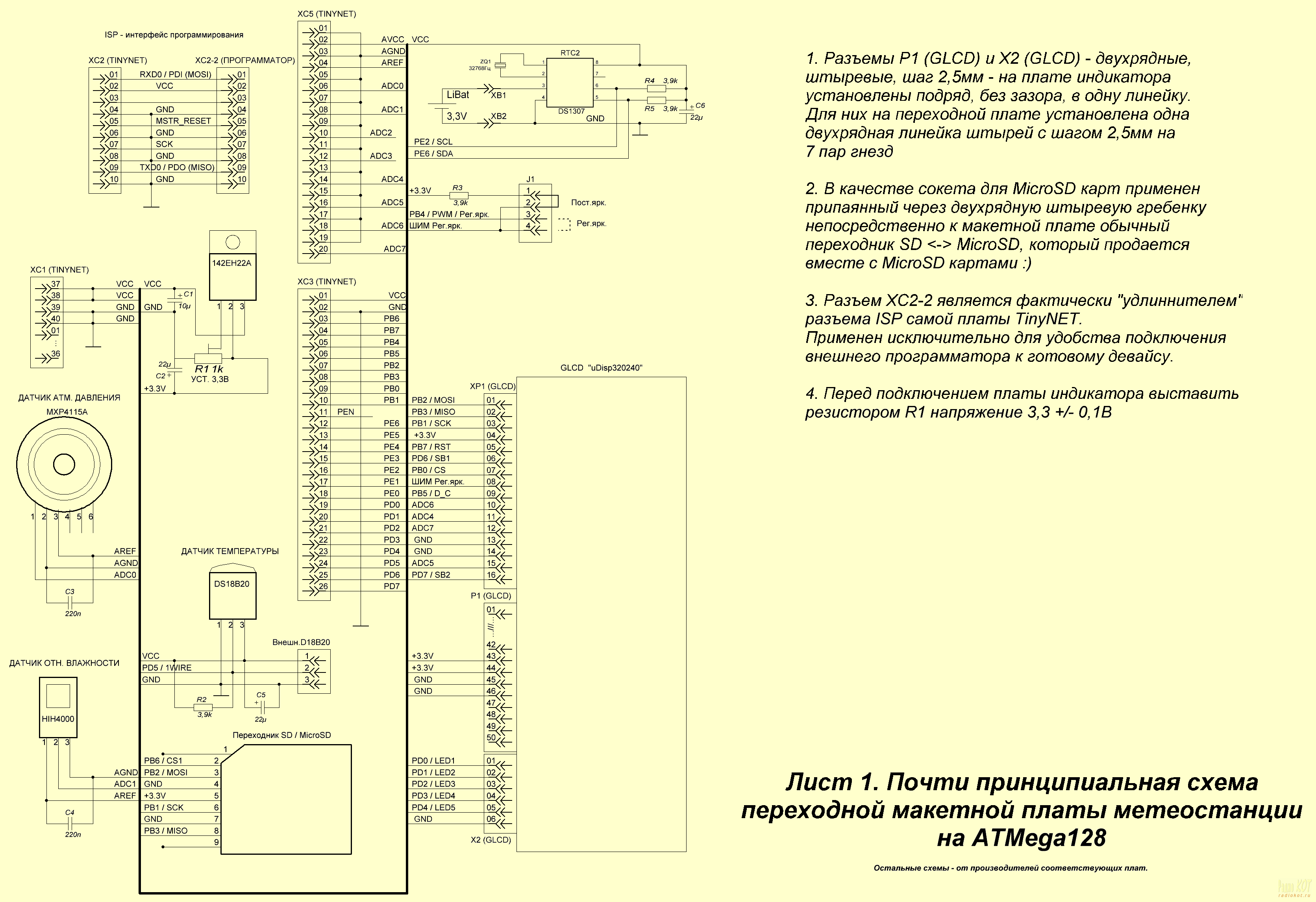

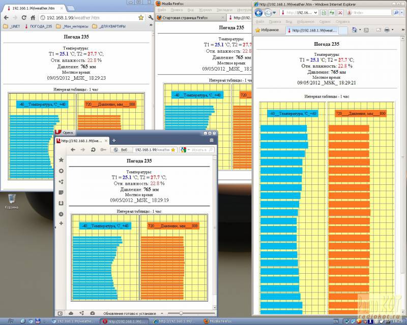

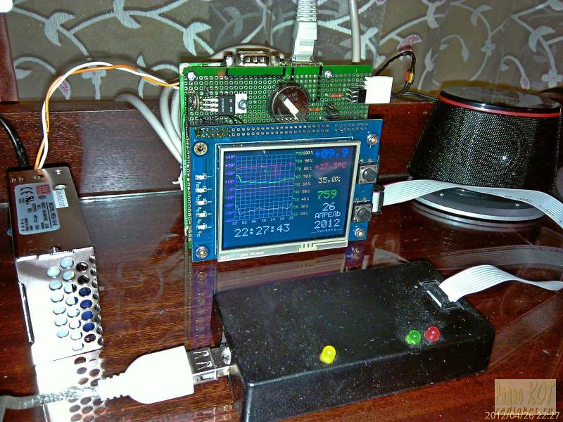

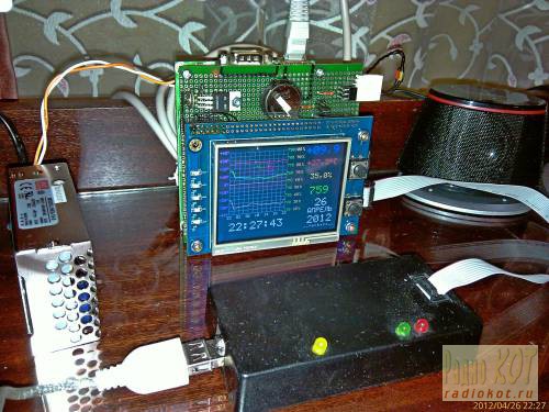

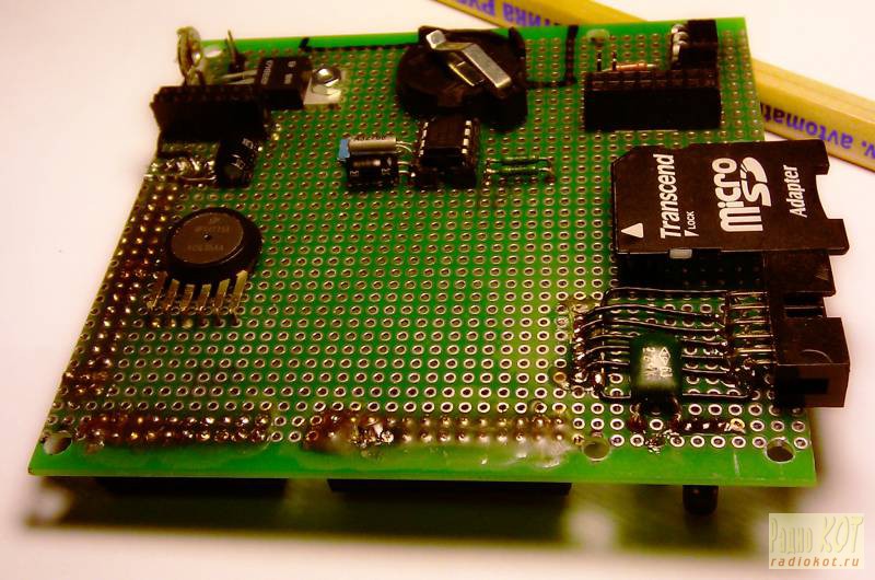

Автор: Alexust Приветствую, уважаемые. Предлагаю на Ваш суд описание своего инженерно-программного творения. Это третья итерация в серии развития домашних метеостанций. Первая - ATmega16 и двухстрочный дисплей - была 3 года назад. Вторая - ATmega128 + графический монохром 128х64 - в прошлом году. И вот теперь эта: - базовая плата Tiny-Net на ATmega128 (от PROTTOSA - поиск в инете находит мгновенно, да и в комментариях к программе - прямая ссылка), немного доработанная - удалена микросхема флеш-памяти (слева внизу на фото), изолирован выход DD2.8 (это выход буфера выпаянной флеши), и перенесен выход сброса внешнего WD-питальца - для высвобождения выходов в предыдущей версии станции для управления GLCD (в этой - не понадобился); к которой добавлены установленные на промежуточной макетной плате (вид сверху, вид снизу, еще не все соединения-проводки припаяны): - датчики температуры (2шт. DS18B20, протокол 1WIRE); - один вынесен за окно на трехпроводке - датчик относительной влажности (HIH4000, аналоговый); - датчик атмосферного давления (MXP4115, аналоговый); - чип часов DS1307 с отдельной батарейкой; - сокет для MicroSD карточки, сделанный путем припаивания к переходнику для SD карты двухрядной гребенки от разъема (не захотела моя домашняя жаба платить минимум 350 рублей за фирменный девайс); пока использую карточку на (2Гб) - питалец на 3,3В - понижающий линейный стабилизатор на КРЕН22А - лениво было делать "честный" импульсник DC-DC на какой-нибудь мелкосхеме - глаза уже не те, мелкое не паяю :) - несколько двухрядных разъемов для создания необходимых связей между базовой платой, макеткой и дисплеем. Схема макетки: Кстати, остальные схемы - использованы от базовой платы (идет в поставке) и от дисплейного модуля - также в поставке. Если надо - вышлю персонально. Сверху это все венчает графический дисплей uDisp320240, - тоже легко ищется и заказывается в Инете - мне доставили за 2 недели, - предварительно опробованный на ATmega16 (здесь просто сгенерирована статическая картинка, на которой отрабатывалось взаимное положение информации на экране). Кстати - корпус - о первой станции и макетка внутри с Мегой16 - от нее же: В результате получилось вот такое нижепоказанное чудо со следующими возможностями: - измерение внешней и внутренней температуры - 1 раз в минуту; - измерение атмосферного давления - 1 раз в минуту; - измерение относительной влажности (в помещении) - 1 раз в минуту; - часы, календарь; - отображение графиков за последние 25 часов с автоматически корректно пропущенными данными (например, если выключалось питание); - хранение данных графиков в файле на флеш-карте; - отдельное хранение (в ежемесячных файлах) данных от датчиков с интервалом 1 час; - web-сервер с автоматическим (~20 сек) обновлением странички, на которой отображаются текущие данные и графики давления и внешней температуры за 25 часов; сейчас "соседи" по сети моего провайдера пользуются и довольны :) - отображение красивой заставки в 256 тыс. цветов :-))) - заставка в бинарном виде находится на карточке, файл "picture.bin", сгенерена из обычного *.BMP файла переводом в 16-битовый цвет и отсеканием всех заголовков, присущих BMP-файлам. Да еще есть регулировка яркости подсветки - кнопочками справа от экрана, индикация операций записи/чтения флеш-карты - светодиодики слева от экрана - 5 шт - чтобы ее можно было вытащить не во время этих операций и не терять данные. Питание - 5В, 320мА в максимуме. Да. Есть еще секретная точка на экране, нажав на которую попадаете в экран настройки часов-календаря. Выход - нажать на слово "НАЗАД"... Этой картинки здесь нет - она слишком примитивна для отображения и интуитивно понятна на уровне 1 класса ЦПШ (церковно-приходской школы ) На рисунке ниже - отображения стринички погодного Web-сервера сразу на 4-х запущенных браузерах (смотрю по локальной сетке): Внизу ссылка на архив с проектом - AVR Studio 4.18 Читайте, пожалуйста комментарии в исходниках, в особенности - в начале файла "main.c" - там ВСЕ написано. Но вопросы - должны быть!!! И готов на них отвечать. Состав каталогов - определяется их названиями. Предварительно на флеш-карту нужно выложить содержимое каталога "_SD_content_". Карта форматируется под FAT32. Если кому интересна предыдущая версия с монохромным дисплеем - там тоже есть вэб-сервер и внешняя флеш-карта - пишите, скину на почту весь проект. Там есть даже модель в 7 Протеусе всей станции с индикатором и флешкой. Но очень медленно "ворочается". Также есть самая первая версия на ATmega16, выполненная на CVAVRe - тоже не жалко, готов поделиться. Но там нет ни вэба, ни файлов... Но память на 12 часов по давлению и график давления есть. И модель в Протеусе - тоже есть. Корпус теперь надо сделать. Пошел 3D Max запускать. Что-то вроде списка литературы - ссылки на первоисточники: 1. Итак, первым был PROTTOS AKA Андрей Рыжков - https://www.prottoss.com/projects/Tiny.NET/tinynet.htm
