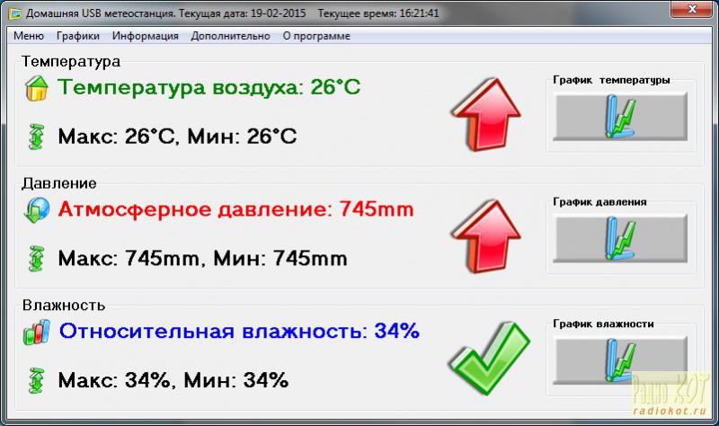

Следующим этапом программа «попросит» произвести «рабочие» настройки
Здесь указываются оптимальные границы показаний с датчиков, эти значения влияют на графическое отображение значений в основном окне программы, красная стрелка вверх означает завышенное значение, вниз - заниженное и зелёная галочка - в норме соответственно. Что касается оптимальной границы давления, то как таковой её нет, это значение зависит от географических координат вашего города, а верней высоты, на которой расположен ваш город относительно уровня моря, проще всего границы атмосферного давления можно взять из таблицы высот или методом наблюдения

Помимо текущих, отображаемых значений, есть ещё значения «макс.» и «мин.», это максимальные и минимальные значения, которые были зарегистрированы за время работы программы.
