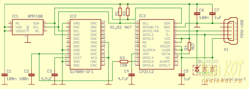

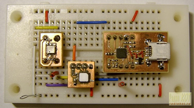

В статье пойдет речь о микросхеме USB-SMBus преобразователя CP2112, выпускаемой фирмой Silicon Laboratories. Помимо преобразования протокола в ней также имеется 8-битный порт ввода/вывода и встроенный стабилизатор на 3.3В, от которого можно питать тестируемую схему. Питание всей схемы, таким образом, будет производиться от порта USB компьютера. Особенностью CP2112 является аппаратная реализация протокола USB-HID, что исключает надобность в специальном драйвере и позволяет использовать стандартные драйверы, входящие в состав практически любой современной ОС. Для проверки концепции была собрана следующая схема.
Как следует из схемы, микросхема IC3 преобразователя управляет двумя датчиками IC1, IC2, подключенными к общей шине I2C. Из них IC1 – это датчик атмосферного давления, а IC2 – датчик температуры и относительной влажности воздуха. Датчик BMP180, производимый фирмой Bosch Sensortec, является  усовершенствованием популярного датчика давления BMP085, и по сравнению со старой моделью обеспечивает лучшее разрешение и меньший уровень шума. Отмечу, что и этот сенсор, видимо, скоро будет вытеснен дальнейшим усовершенствованием линии сенсоров атмосферного давления фирмы – моделью BMP280. Однако, эта последняя модель сенсора пока еще не широко распространена.
Про датчик Si7005 я уже рассказывал в соответствующей статье здесь на сайте (https://radiokot.ru/circuit/digital/measure/85/). Согласно ДШ, его питание или вход /CS следует заземлять при работе с другими сенсорами, подключенными к той-же I2C шине. Иначе, как показал опыт, сенсор блокирует линию данных SDA, что делает дальнейшую работу с шиной невозможной. В данном случае я коммутирую его питание через резистор R3, сконфигурировав пин GPIO.5 микросхемы IC3 на выxод. В остальном, каждая из микросхем включена по стандартной схеме из ДШ. Лавинные диоды D1-D3 предохраняют микросхему IC3 от повреждения, а резисторы R1, R2 являются подтягивающими для линий I2C. Вся схема собрана на макетке, файлы для Eagle каждой из плат прилагаются.
Структура HID сообщений (reports) подробно описана в апноуте AN495 на вебсайте silabs.com фирмы. Для более высокоуровневой коммуникации с CP2112 из программы пользователя фирмой разработана специальная библиотека, доступная с сайта фирмы в форматах .dll для Windows и .dylib для MacOS. Первая, например, может быть использованя в программах на языках C/C++, C#, и VB. Все API функции этой библиотеки описаны в апноуте AN496.

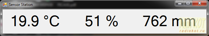

Тестовая программа для общения с сенсорами и индикации иx показаний написана на языке C# (исходник прилагается). Она предназначена для компиляции в среде Visual Studio 2012, и испытана под управлением операционных систем Windows-7 и Windows-8. Программа запрашивает сенсоры каждые 2 секунды и отображает полученные данные. Температура индицируется в °C, а давление в мм.рт.ст. Я не в коей мере не претендую на то, что дизайн окна программы соответствует тому, как Вы хотите видеть его у себя на компьютере. Код программы обильно прокоментирован, так что каждый при желании сможет подстроить его под свои нужды.
В процессе работы выяснилась следующая особенность библиотеки функций SLABHIDtoSNBus.dll. Именно, если разрешить опцию autoReadRespond (см. подробности в ДШ), то вместо первого прочитанного байта из сенсора функция GetReadResponse возвращает адрес регистра этого байта. Причем логический анализатор на линии I2C при этом показывает передачу правильных данных. Мне так и не удалось устранить этот эффект. Обойти его, однако, удалось путем чтения серии данных из сенсора с начального адреса на единицу меньшего, чем требуемый. Первый прочитанный байт просто игнорировался. После консультации с инженерами фирмы я переписал код для условий запрета опции autoReadRespond, которая, кстати, запрещена по умолчанию. В результате последовательность байтов, показываемая логическим анализатором, полностью соответствовала последовательности, возвращаемой из функции GetReadResponse.
