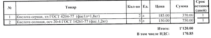

Вот прикупил себе на складик.. :))
Ну нормальный такой складик :shock:
СообщениеДобавлено: Пн июл 29, 2013 15:28:08
Карма: 55
Рейтинг сообщений: 1637
Сообщений: 5725
Дома уже это не помещается, в гараже оставил. :))
Осталось гипофосфит натрия купить.

Если не ошибаюсь, вы же в России живете. Как вам удалось приобрести прекурсоры? Я тоже хочу замутить металлизацию, купил уже часть реактивов, но солянку частному лицу продавать отказываются. Я уж собрался из выпаренного электролита и соли самому сделать.
СообщениеДобавлено: Пн июл 29, 2013 20:01:53
Карма: 55
Сообщений: 5725
Ктулху
Предъявил паспорт и письмо для чего нужна кислота.
Код:
Является прекурсором наркотических веществ. Частным лицам продается по паспорту, юридическим — по письму (или договору) и доверенности.
