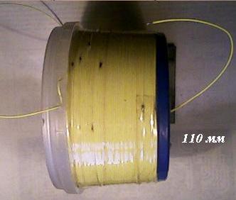

Наконец дошел конкретно до катушки. Захотел избавиться от дефицитного литцендрата. Намотал вместо него на ферритовый стержень 70 витков провода 0,45. Приемник с такой катушкой стал работать очень плохо, т.к. добротность такой катушки получилась слишком низкой. Решил совсем избавиться от ферритового стержня и сделать катушку как это делали раньше. Посмотрел легендарный детекторный приемник Шапошникова описанный в ж. Радиолюбитель 7-1924 год. Оказалось, что катушка там диаметром 12 см и намотана проводом диаметром 1,5 мм. Что то мне это не очень понравилось и я посмотрев вокруг увидел бутылку из под лекарств диаметром 35 мм намотал на неё 60 витков проводом 0,6 мм. Подключил к приемнику и с сожалением обнаружил, что прием стал намного хуже.
Под руку попался каркас от лейкопластыря диаметром 60 мм. Намотал на нем 60 витков проводом 0,6 мм и приемник опять ожил, хотя работал немного хуже, чем с катушкой намотанной литцендратом.
download/file.php?id=111219
Я так понял, что не зря Шапошников взял диаметр катушки 120 мм и намотал её проводом диаметром 1,5 мм.
Но в общем результат с последней катушкой довольно хороший.

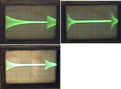

Добротность катушек сравнивал методом ударного возбуждения Импульсы для возбуждения брал прямо с калибратора осциллографа как писал здесь.
viewtopic.php?p=745218#p745218
Первая картинка это ферритовый стержень намотанный литцендратом. Ниже диаметром 80 мм, а справа это диаметром 35 мм
Как видно катушка намотанная литцендратом на ферритовый стержень имеет самую большую добротность из этих катушек.
Также экспериментировал с такой катушкой.
Её добротность оказалась даже чуть выше, чем у намотанной литцендратом на ферритовом стержне.

aen писал(а):
Катушек опять перепробовал несколько, но остановился на катушке диаметром 11 см намотанной монтажным проводом. Изоляция не знаю какая. Похожа на фторопластовую.
В качестве каркаса взял пластмассовую банку не знаю от чего.

Возбуждаем контур импульсом и смотрим частоту ударных колебаний.
viewtopic.php?p=494258#p494258
Кому как удобнее. В данном случае можно и добротность контура определить, хотя по первому варианту это тоже можно сделать.

Вот я сейчас собрал такую схему. Конденсатор в контуре 330 пф, а конденсатор связи 18 пф
Так выглядят ударные колебания в контуре.
Это я их немного развернул на осциллографе.
А это развернул, что бы подсчитать частоту.
У меня получилась резонансная частота моего контура прядка 750 кгц, т.к. на осциллографе стоит развертка 1мкс/дел.
aen писал(а):
Добротность можно оценить подсчитав количество колебания до того, как амплитуда упадет в 23 раза.
Само собой, чем больше колебаний насчитаете, тем значит больше добротность.
Т.е. используйте имеющиеся у вас приборы по максимуму.

Товарищи ещё один вопрос. У меня нету проволоки 1.5мм у меня много лакированного провода 0.4мм и тоньше а ферритового стержня тоже нет какую катушку на это радио ставить из имеющегося провода?

Нужен какой-нибудь пластмассовый либо бумажный каркас (можно просто длинную полосу бумаги намазать клеем и намотать на 0.5л пластиковую бутылку из-под минералки, после высыхания ножиком отрезать лишнее от бутылки), диаметром более 50мм и длиной 70-100мм. Как найдете - сообщите размеры.

Пластиковые трубы от канализации самое то.Нарезать на цилиндры.И каркас жесткий и обрабатывается легко.

Нашёл старую пластиковую вазочку диаметр 74мм длина 111мм

Если провод тоньше, то имеет смысл мотать катушку не виток к витку, а с шагом. Это повысить добротность контура из за эффекта близости и в какой то мере скомпенсирует уменьшение добротности из за снижения диаметра провода.
