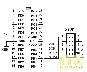

Для того, что бы залить (прошить, загрузить, UPLOAD) скетч в ATmega8L из Arduino IDE через USB-порт, нужен преобразователь, который преобразует информацию, передаваемую по USB-интерфейсу(каналу, дороге, линиям) в сигналы последовательного канала UART. Т.е. должны получиться определенные уровни сигналов – интерфейс (RS232, RS485) и определенные длительности сигналов (протокол).
Что бы принять информацию, поступающую в ATmega8L по UART (физически через выводы Rx, Tx) в МК должна быть ПРЕДВАРИТЕЛЬНО загружена программа, которая настраивает определенные выводы МК как Rx и Tx, и умеет обрабатывать полученную через них информацию. Эта программа называется ЗАГРУЗЧИК или по англицки BOOTLOADER.
(Отступление. ЗАГРУЗЧИКи бывают для разных интерфейсов и, соответственно, протоколов. Программа-программатор, заливающая информацию, должна соответствовать имеющемуся ЗАГРУЗЧИКу. И наоборот - прошитый ЗАГРУЗЧИК должен соответствовать управляющей программе-программатору. Грубо говоря - это «папа» и «мама» одного разъема. Очень часто для МК фирмы ATMEL «папой» является программа avrdude.exe).
Итак, посредством USBasp-платы и avrdude.exe я залил ЗАГРУЗЧИК в ATmega8L. Залитый ЗАГРУЗЧИК должен учитывать определенные физические характеристики МК. В моем случае это то, что МК работает с внешним кварцем на частоте 8МГц (в рамках данной статьи этой характеристики достаточно). Заливка ЗАГРУЗЧИКа происходит просто и жестко – как указал разработчик МК. Не залить HEX-файл (FIRMWARE) ЗАГРУЗЧИКа при минимальном количестве извилин, прямых руках, исправных деталях и правильном соединении просто невозможно.

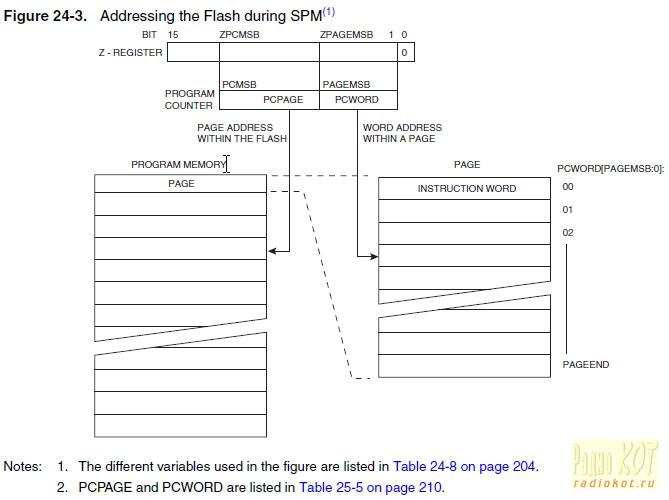

1) Загрузчик имеет некий размер. Есть МК, у которых мало памяти, и разместить ЗАГРУЗЧИК просто нет места. Или место есть, но не останется места для программы пользователя. Загрузчик – это все таки только программа-посредник для нашего удобства.
2) В МК ATmega Загрузчик может заливаться (условно говоря) в одну из 4х верхних областей Flash-памяти.

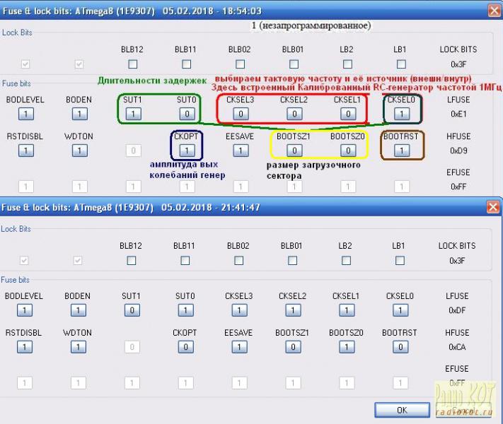

3) Соответственно фьюзами задаем область памяти МК, в которой находится ЗАГРУЗЧИК, что бы МК знал, с какого адреса запускать программу в МК после «Reset» или другого события.

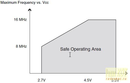

5) МК может работать с разными тактовыми частотами. Чем ниже частота – тем меньше потребляемая мощность. Если залить ЗАГРУЗЧИК, не рассчитанный на используемую МК тактовую частоту, то как минимум будет проблема в несогласованной скорости UART. Т.е. скетч вряд ли загрузится в МК, а если ЗАГРУЗЧИК без контроля ошибок, то может загрузиться черт знает что.

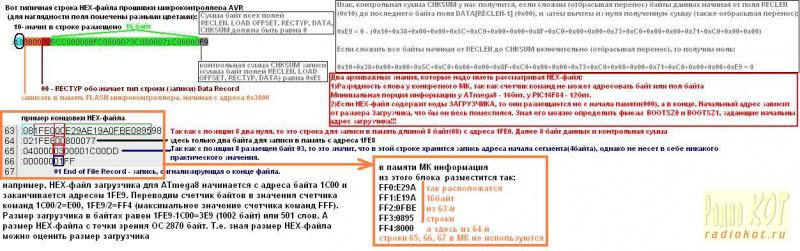

2)Как узнать размер ЗАГРУЗЧИКА, который мы хотим разместить в МК?
Открываем в текстовом редакторе HEX-файл, в котором хранится интересующий нас загрузчик. Видим приблизительно такую куртинку
Здесь пояснения как понимать полученные цифры

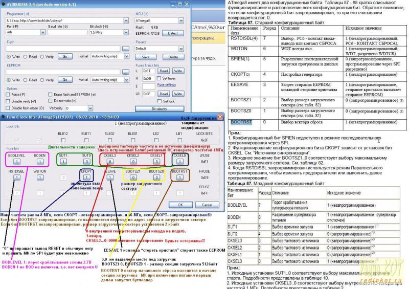

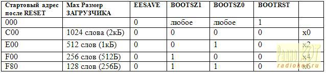

3)Что будет, если залить загрузчик и неправильно выставить фьюзы BOOTSZ0 и BOOTSZ1?

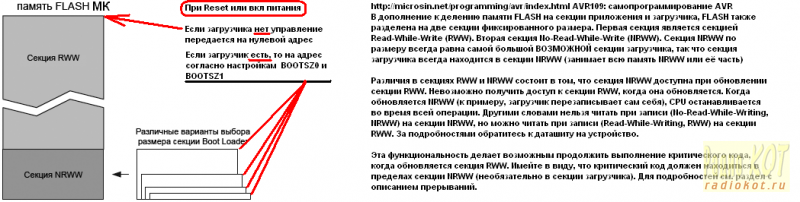

Надо иметь ввиду, что не любой загрузчик способен перезаписать сам себя. Почему так? Этот вопрос выходит за рамки данной статьи. Более того, вопрос поставлен не «как перезаписать загрузчик в МК средствами платформы Arduino IDE?», а о первичной записи в новый МК загрузчика и установке конкретных фьюзов BOOTSZ0 и BOOTSZ1, предполагая, что остальные фьюзы установлены гарантированно правильно.
Итак, первый раз загрузчик всегда прошивается аппаратным программатором (ISP), поэтому выставим ли сначала фьюзы BOOTSZ0 и BOOTSZ1, а потом зальем ЗАГРУЗЧИК или наоборот, значения не имеет, так как ISP-программатор будет загружать данные по адресам, указанным в HEX-файле. Но вот потом, после Reset, ATmega8 начнет выполнение программы с адреса 000, если фьюз BOOTRST=1, независимо от BOOTSZ0 и BOOTSZ1
Из таблицы видно, что если Загрузчик разместим не с нужного адреса или неправильно установим фьюзы, то Загрузчик не запустится должным образом. Под должным образом я подразумеваю запуск нештатным способом за счет других ошибок, которые «исправляют» начальные ошибки. Например, залили в ATmega8 ЗАГРУЗЧИК длиной 510 слов с адреса E02, т.е. как фьюзы BOOTSZ1 и BOOTSZ0 не выставляй, а при сбросе ЗАГРУЗЧИК не запустится (не получит управление МК). Или прошили ЗАГРУЗЧИК размером в 1000 слов с адреса C00, но фьюзы BOOTSZ1 и BOOTSZ0 выставили в 0 и 1. Тогда при сбросе счетчик команд будет установлен в E00 и какой-то участок кода ЗАГРУЗЧИКа запустится, но такой запуск может привести к непредсказуемым результатам.

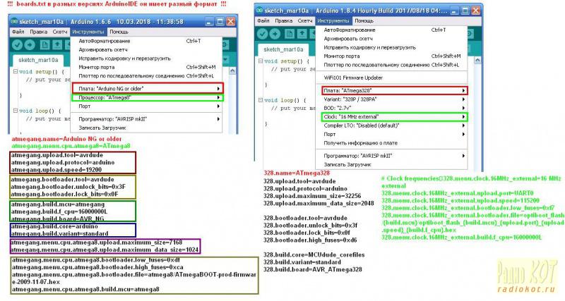

Отредактируем файл boards.txt. В разных версиях ArduinoIDE он имеет разный формат!!!
1)Название платы для меню в ArduinoIDE задаётся в строке с «.name=», например: 328.name=ATmega328 или atmegang.name=Arduino NG or older
2)За выбор названия МК для меню отвечает строка вида «.menu.cpu.atmega8=», например: atmegang.menu.cpu.atmega8=ATmega8 или 8.build.mcu=atmega8
К сожалению, все параметры для всех версий ArduinoIDE описать невозможно. Поэтому я показал соответствующие разделы файла boards.txt двух версий. Думаю по образцу и подобию Вы сможете доработать свою версию ArduinoIDE под свои ЗАГРУЗЧИКИ.

a8_16MHz_E.name=atmega8 (16 MHz_ExtOsc_115k)
a8_16MHz_E.upload.tool=avrdude
a8_16MHz_E.upload.protocol=arduino
a8_16MHz_E.menu.cpu.atmega8.upload.maximum_size=7680
a8_16MHz_E.menu.cpu.atmega8.upload.maximum_data_size=512
a8_16MHz_E.upload.speed=115200
a8_16MHz_E.bootloader.unlock_bits=0x3F
a8_16MHz_E.bootloader.lock_bits=0x0F
a8_16MHz_E.menu.cpu.atmega8.bootloader.low_fuses=0xff
a8_16MHz_E.menu.cpu.atmega8.bootloader.high_fuses=0xc2
a8_16MHz_E.bootloader.tool=avrdude
a8_16MHz_E.bootloader.path=optiboot
a8_16MHz_E.bootloader.file=01.hex
a8_16MHz_E.build.mcu=atmega8
a8_16MHz_E.build.f_cpu=16000000L
a8_16MHz_E.build.core=arduino
a8_16MHz_E.build.variant=standard
a8_16MHz_E.build.board=AVR_NG
Прошиваю штатным способом. Светодиод при наличии USB-UART не светится. При отключении преобразователя и подаче питания начинает мигать, т.е. скетч запустился.

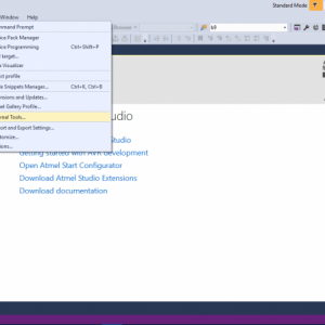

P.S.2 При прошивке скетча в МК в сообщениях об ошибках ArduinoIDE, а правильнее сказать AVRDUDE, может упоминаться протокол STK500. В штатном режиме работы мы выбираем программатор AVRISP mkII. А в меню еще есть AVR ISP, Arduino ISP, Arduino as ISP. В русскоговорящем интернете я не встречал объяснения «на пальцах» зачем такое обилие типов программаторов в ArduinoIDE и главное, чем они отличаются и когда какой использовать. Поэтому чувствую себя как лох в хорошем ресторане, перед которым положили 5 ложек и 5 вилок…. И все смотрят только на меня. Кое-что я нашел на сайте microsin, но у автора есть проблема с обозначением объекта. Это как безобъектный праздник «день независимости». Независимости кого, от чего? Каждый волен понимать как хочет. И многие этим пользуются. Но в технике нужна однозначность. Попробую объяснить «на пальцах» как понял я. Если не прав, то прошу поправить.
Итак, AVRISP mkII это плата-программатор от AVR для своих микроконтроллеров серий ATtinyXX, ATmegaXX и других с последовательным (не UART ) интерфейсом ISP (4 сигнальных провода MOSI, MISO, SCK, GND) (режим последовательного программирования на основе интерфейса SPI). Интересно, зачем нужны эти два интерфейса ISP и SPI в одном программаторе? Так как обмен данными между AVRISP mkII и компьютером PC происходит через интерфейс USB, а плата-программатор AVRISP mkII построена на основе AVR-USB162, AVR-USB162MU, AVR-USB32U4 и других, то требуется прошивка для используемого МК. Firmware для программатора AVRISP mkII, распространяется свободно. Понятно, что количество типов МК растет и хотелось бы, что бы плата-программатор AVRISP mkII умел с ними работать. Соответственно надо дорабатывать прошивку AVRISP mkII. Но AVRISP mkII должен общаться не только с программируемым (целевым) МК, но и компьютером. Так вот этот набор «слов для общения» называют протоколом. И эти протоколы тоже развиваются (STK500, STK600. AVRISP mkII во многом совпадает с протоколом STK600). До сих пор вроде понятно, если вспомнить, что на плате Arduino UNO использовался преобразователь-программатор на основе ATmega8U2. Но всякое понимание улетучивается, когда вспоминаем, что платы Arduino продаются с прошитым в основной МК загрузчиком. И нет никакого ISP (MOSI, MISO, SCK, GND). Всё общение происходит по интерфейсу UART, и даже нет необходимости эмулировать сигналы ISP. Тогда при чем AVRISP mkII?
А вот если мы обратим свой взор на стартеркит STK500 (что это такое?), то увидим, что обмен между STK500 и PC происходит через интерфейс RS232 (PC COM-порт)(тот же UART, только уровни сигналов +/- 12в, а не 0-5в). При этом STK500 использует следующие настройки порта: 115.2kbps, 8 data bits, 1 stop bit, no parity. Интерфейс на выходе программатора STK500 – ISP и PP. STK500 и AVRISP поддерживают тактовые частоты ISP от 4 кГц до 1.8 МГц.
Про UART и загрузчик – ни слова. Так почему AVRISP mkII?
