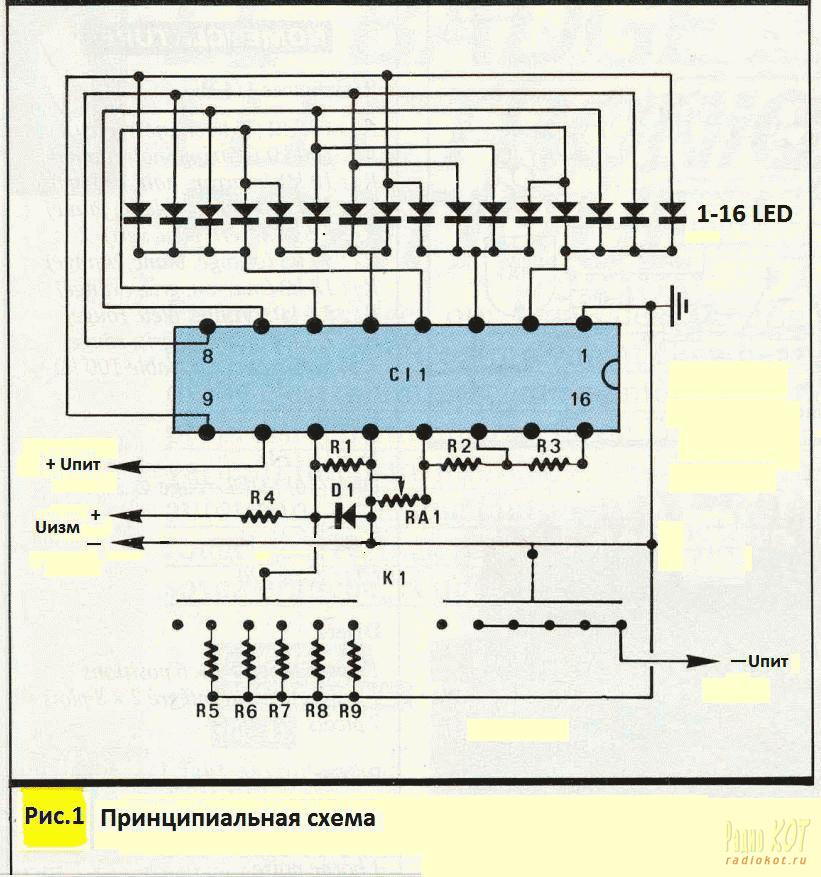

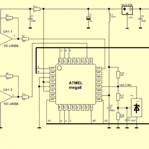

Светодиодный карманный вольтметр. Автономен,компактен и недорогой. Это устройство также меряет и пиковое напряжение в мгновенном режиме.
        ОСОБЕННОСТИ
Потребление батареи: 30 мА.
- Дисплей с 16 светодиодами.
- Непрерывное и пиковое напряжение
от 0,1 до 300 В в 5 диапазонах.
- Точность 5%, линейность 1%.
- Измерение пиковых напряжений путем «приближения».
- Частотная характеристика больше, чем
100 кГц.
- Высокое входное сопротивление.
                                                                                             Принцип работы

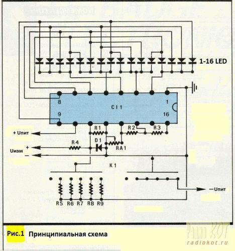

 Рисунок 1 помогает понять работу схемы.

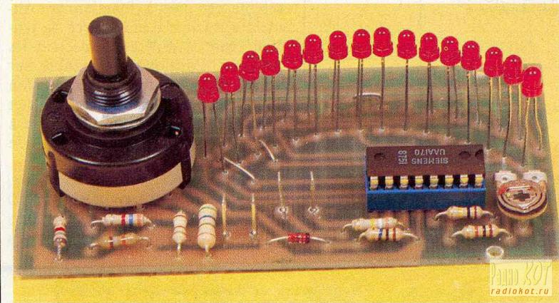

Интегральная схема CI1 используется как линейный усилитель. Она управляет 16 светодиодами с чрезвычайно быстрым откликом, который позволяет измерять даже быстроменяющееся периодическое напряжение. Эта особенность отличает его  от других вольтметров и даже цифровых, которые не могут отсчитывать мгновенное значение. Диод D защищает от переплюсовки,а также позволяет измерять переменные напряжения. Сопротивление RA1 позволяет точно настроить всю шкалу. Для питания схемы можно использовать миниатюрную плату преобразователя напряжения китайского производства с выходным напряжением 9-12В,запитываемое входным напряжением 3В .При правильном монтаже и исправных деталях прибор работает сразу.
При заданном напряжении питания подают на входные гнезда точно измеренное напряжение,например,15В и регулируя подстроечный резистор RA1 добиваются загорания последнего светодиода.О работе микросхемы UAA170 можно узнать из даташита (в архиве). Описание на русском языке                                                Отечественный аналог применяемой IC 1003ПП3.

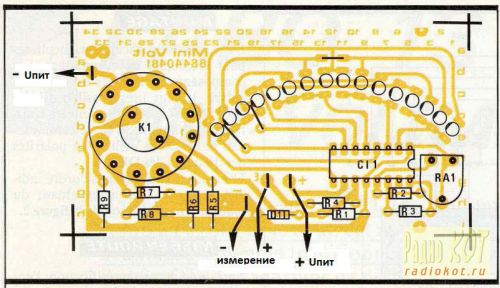

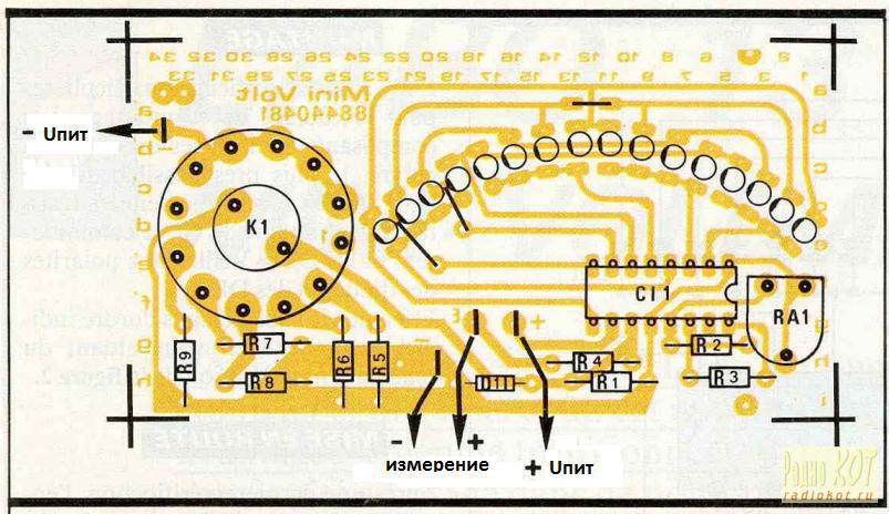

Печатная плата прибора в архиве.Материал взят из французского журнала Electronique Pratique за Jan 1989.
