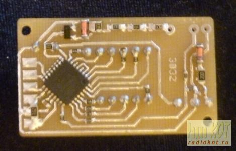

На сегодняшний день цифровых технологий вольтметром и тахометром никого не удивишь. Однако осмелюсь представить малогабаритное простое и функциональное устройство, предназанченное для установки в автомобиль.
Сей девайс позволяет измерять обороты двигателя и напряжение бортовой сети.
Напряжение измеряется с точностью 0.1В, обороты - 100об/мин

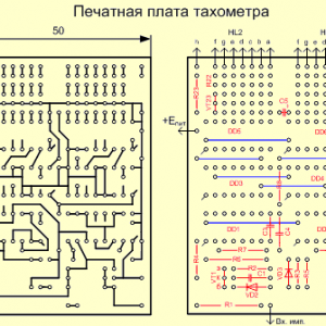

Схема ничего нового для таких устройств не содержит.
Собрано на микроконтроллере Mega8A в корпусе TQFP32. Для уменьшения габаритных размеров бОльшая часть пассивных элементов имеет типоразмер 0603.
Питается устройство от бортовой сети автомобиля через линейный стабилизатор 78L05 в корпусе ТО92. На входе Установлен защитный диод и ограничительный резистор.
Цепь формирования счетных импульсов получает сигнал непосредственно с низковольтной стороны катушки зажигания. Уменьшив сопротивление цепочки резисторов на входе до 30-50к можно подключить к датчику хола момента зажигания. Никто не запрещает применить емкостной датчик на выходном проводе распределителя.
Делитель напряжения подключен к питающей цепи. Выбранные номиналы позволяют измерять напряжение до 24-27В.
Индикатор применён красного цвета свечения, трехразрядный, с общим катодом.

нижняя сторона
верхняя сторона
плата Lay6 и прошивка
