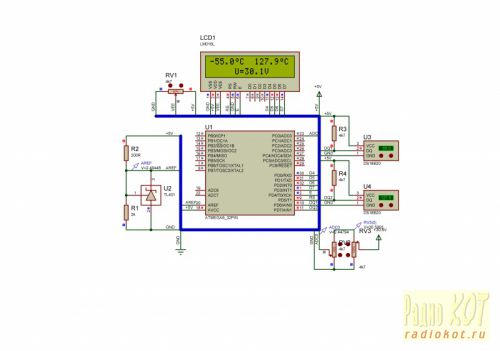

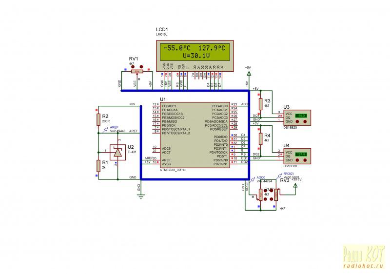

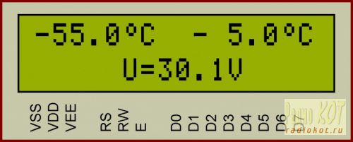

Это моё первое устройство собранное на МК самим - прошивку писал сам, схему придумал сам, собрал в железо. До этого игрался пару месяцев в симуляторах, так как не было программатора и МК. Возможно, есть какие-то недостатки схемы, ПО. Хотелось бы критику, пожелания к данному устройству. ПО не очень оптимизированное, поэтому в памяти МК нет места для новых функций. (в дальнейшем планируется переход на atmega328 и добавление кнопок, меню, новых функций)

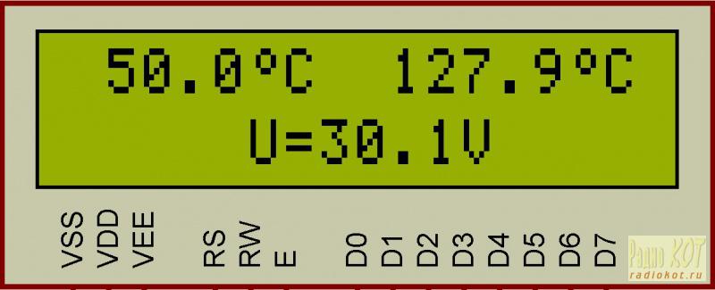

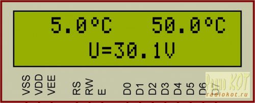

Возможности устройства:
Одновременный вывод информации с двух цифровых датчиков температуры DS18B20 (-55.0 - 127.9*С, у каждого своя линия 1-wire) и одного вольтметра (0.0 - 30.6V).
Вывод сообщений о ошибке датчика(OFF) и ошибки линии(CRC).
Сдвиг всех измерений так, чтобы точки, десятичные значения, градус цельсия, вольты всегда оставались на одном и том же месте, независимо от количества цифр перед ними.
Схема:
 Экран:

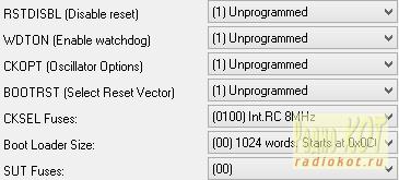

Fuses:
