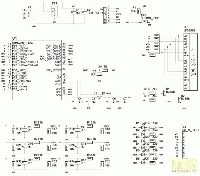

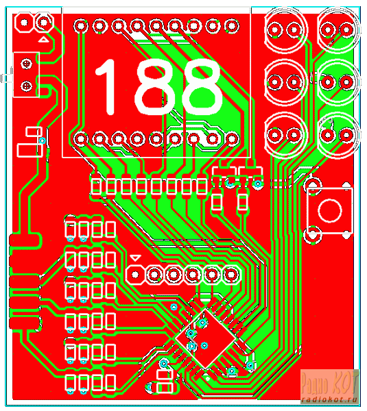

Термометр собран на микроконтроллере Atmega8, который средствами встроенного АЦП считывает показания с 6 аналоговых датчиков TMP36.
Схема следующая:
Имеются кнопка для переключения между датчиками, 6 светодиодов для индикации текущего опрашиваемого датчика и светодиодный семисегментный индикатор (от старых компьютерных корпусов) для индикации температуры (для индикации отрицательных температур в качестве знака «минус» зажигаем «1» самого первого ущербного знакоместа). Подключение датчиков предполагается с помощью разъема DB9. Если какой-либо датчик не подключен, на экране будут показания «150». В "обвязке" датчиков - левый нижний угол схемы - резисторы R12, R16 и все прочие не сильно критичны к номиналам, пусть только соотношение между ними соблюдается или будет больше. Предполагается батарейное питание от 3 пальчиковых батареек – 4,5В. Посмотреть, какой канал АЦП какому датчику и светодиоду соответствует несложно по схеме и прошивке. Да, прошивка написана на Си в CVAVR.

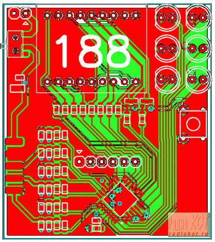

Плата в P-CAD:

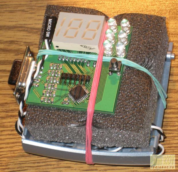

В собранном виде (батарейным отсеком от электронного тонометра):

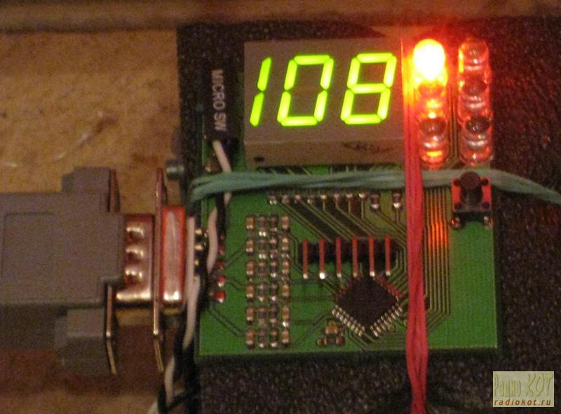

Если включить:

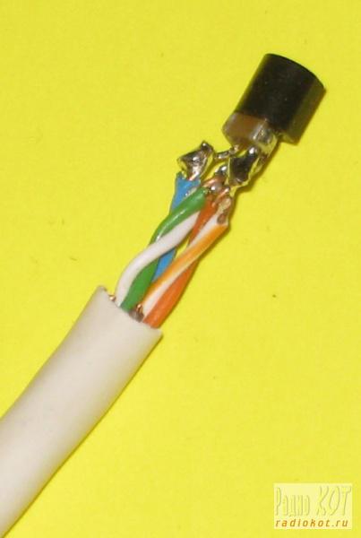

Я изготовил несколько шлейфов из разного количества датчиков необходимой длины (пробовал провода до 5м длиной, проблем не заметил). В качестве провода использовал витую пару: как раз две линии на питание и 6 сигнальных. Непосредственно на каждый датчик дополнительный конденсатор по питанию, примерно так:
Потом требуется аккуратная герметизация: силиконовый герметик и термоусадка наше все)

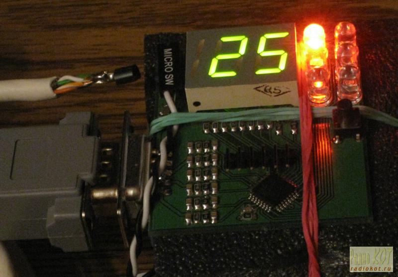

С подключенным датчиком:
В морозилке:
Как уже упоминал, все это затевалось как однократная военная операция, а именно меня интересовало распределение температуры почвы по глубине в зимний период (промерзание), а так же температуры в некоторых точках дна водоема на моем дачном участке. Нужно снять данные – подошел, воткнул разъем, считал показания. Так что часть шлейфов закопана на глубину до 1,5 метров, а часть утоплена. Уверен, что как минимум однократно они в таких условиях перезимуют, такой опыт уже есть, а большего на данный момент мне не требуется.
