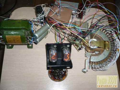

   Источник питания может представлять собою батарею гальванических элементов. Тем более, потребление устройства в состоянии покоя 3-4 мА. А если оборудовать устройство кнопкой для кратковременного включения, то срок службы от батарей будет очень долгим.

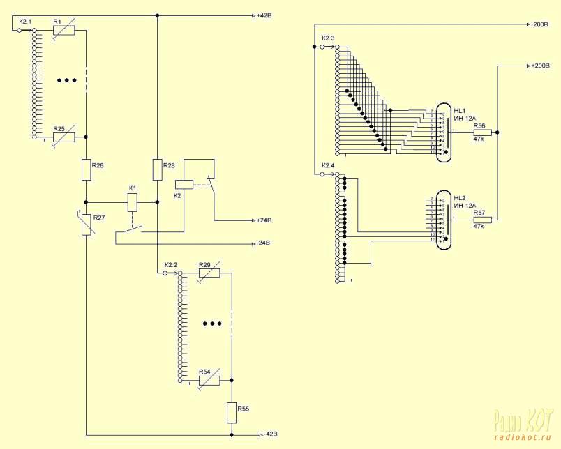

   Cхема дискретной следящей системы состоит из нескольких элементов. Датчиком температуры служит терморезистор с отрицательным ТКС ММТ-1. Зависимость изменения сопротивления от температуры показана на рисунке. Видно, что на участке 10-35 градусов зависимость можно считать линейной. Датчик включен в измерительный мост, плечи которого формируются положением лучей щеток ротора шагового искателя. Сигнал рассогласования с измерительного моста поступает на элемент, имеющий релейную характеристику с зоной нечувствительности - поляризованное реле РП-5 с напряжением срабатывания 0,4 вольта, выход которого связан с электромагнитным приводом шагового искателя. Питание электромагнитного привода осуществляется через самопрерывающий контакт искателя. В устройстве используется шаговый искатель ШИ-25/4, что позволяет индицировать температурный диапазон от 10 до 35 градусов. При рассогласовании измерительного моста срабатывает поляризованное реле и начинает переключаться ШИ. В качестве элемента обратной связи использован делитель напряжения, задействованный в измерительной мостовой схеме. На одном из положений контактных ламелей сигнал рассогласования будет установлен в зоне нечувствительности поляризованного реле и шаговый искатель будет остановлен.Таким образом применяется автоматическое согласование моста. Одновременно другая группа ламелей шагового искателя подаст напряжение на выводы газоразрядного индикатора, соответствующие заданной температуре.
   Измерительный мост питается от отдельного источника напряжения, чтобы обеспечить стабильность измерения во время работы шагового искателя. Мост настраивается таким образом, чтобы обеспечить напряжение рассогласования около 0,4 вольт на каждый градус. Это обеспечивается настройкой верхнего левого плеча моста таким образом, чтобы через резисторы R26 и R27 протекал одинаковый ток во всем диапазоне измерения температур.Второе плечо моста настраивается на напряжение равное напряжению в точке соединения R26 и R27 для каждого значения температуры.

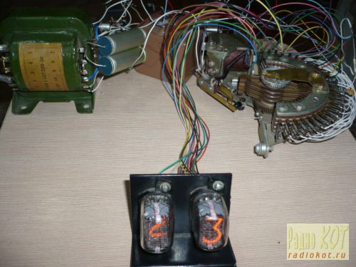

   С помощью нескольких элементов удалось собрать "цифровой" термометр, обладающий точностью 1 градус. Конечно, устройство требует достаточно сложной калибровки, но это малая цена для простоты конструкции. И микроконтроллерам явно нет в ней места! .
