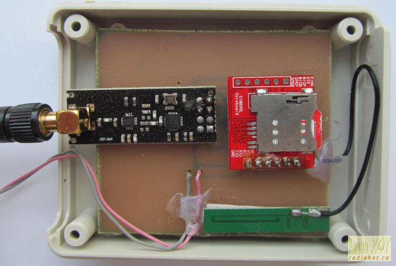

Возникла как-то необходимость создать модуль GSM управления. Скажем так, скорее "универсальный конструктор", который можно будет в дальнейшем использовать для различных задач (в том числе как IoT модуль). В данном случае рассмотрен вариант использования такого модуля как модуль GSM охранной системы.
Требования изначально предъявляемые к устройству: доступность деталей, небольшое количество деталей для сборки, возможность в дальнейшем расширять функциональность устройства. Для сборки контроллера были выбраны следующие основные элементы: основной микроконтроллер устройства mega328p, GSM модуль SIM800L, модуль трансивера 2.4ГГц NRF24L01 (или разновидность этого модуля NRF24L01+PA+LNA) в том числе для датчиков и пульта, для беспроводных датчиков и пульта контроллер mega48PA. Для всех микроконтроллеров предполагается тактирование от внутреннего генератора 8Mhz, делитель частоты DIV8 должен быть отключен (учитываем это при прошивке битов контроллеров!).

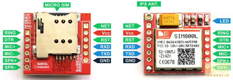

- GSM модуль SIM800L
Один из самых доступных на рынке, управление осуществляем в режиме AT команд (USART). Ниже указана распиновка модуля. Для управления мы будем использовать только пины TXD / RXD (USART)
Характеристики:

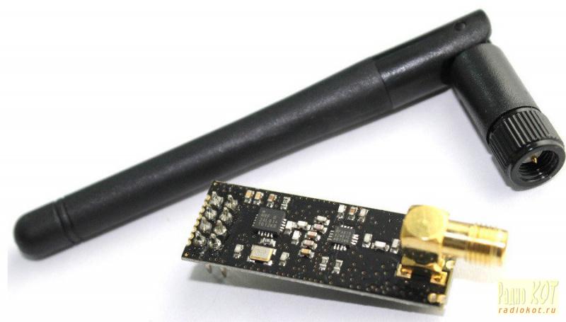

Модуль NRF24L01 + PA + LNA
На модуле NRF24L01+PA+LNA установлен разъем SMA с внешней антенной. Данный модуль оснащен специальным чипом RFaxis RFX2401C (в корпусе QFN), который объединяет схемы коммутации PA и LNA (передачи и приема). Этот микросхема со вместо а антенной позволяет достичь значительно большего диапазона передачи около 1000 м.
«PA» означает усилитель мощности (Power Amplifier), он увеличивает мощность сигнала, передаваемого от чипа nRF24L01. В то время как «LNA» означает усилитель с низким уровнем шума (Low-Noise Amplifier). Работа LNA состоит в том, чтобы принять чрезвычайно слабый и неопределенный сигнал от антенны (обычно порядка микровольт или ниже -100 дБм) и усилить его до более полезного уровня (обычно от 0,5 до 1 В).

!Распиновка обычного и усиленного модуля одинакова (NRF24L01 + PA + LNA)

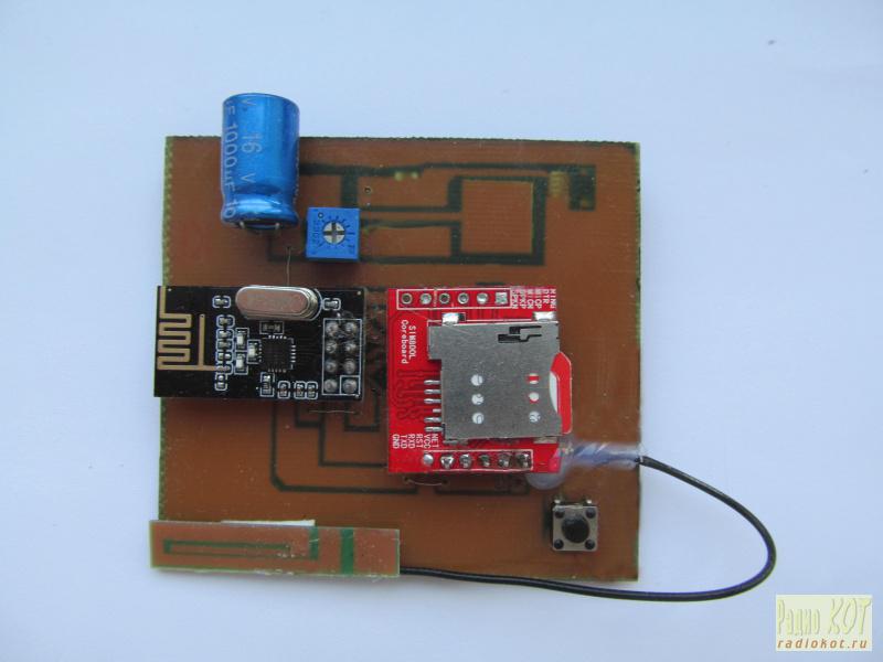

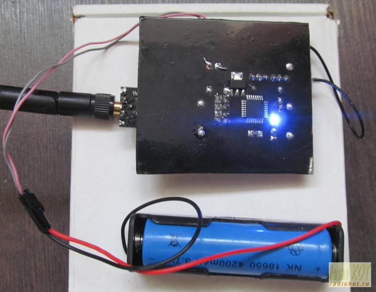

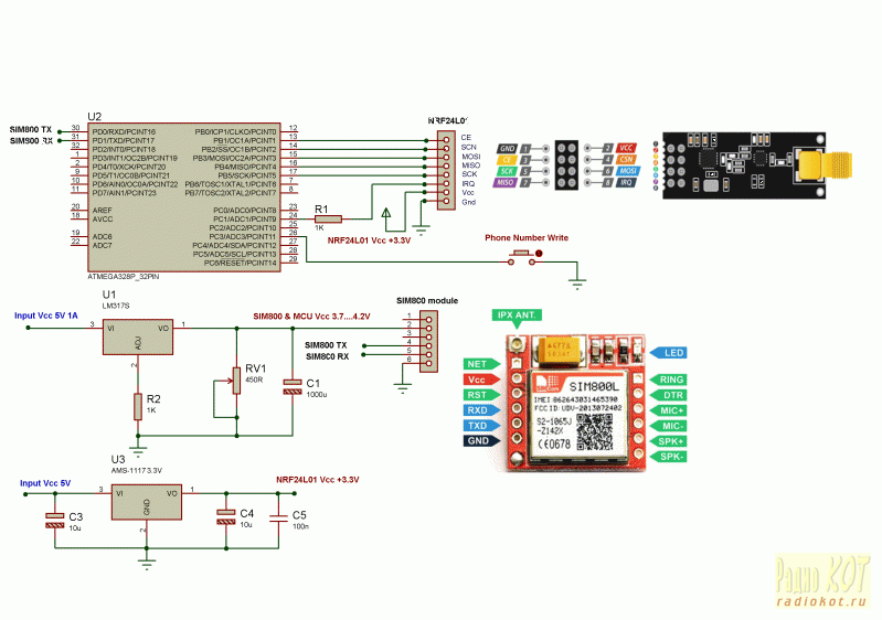

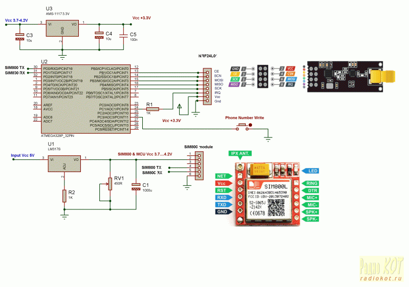

Схема основного контроллера
Схема максимально простая, включает микроконтроллер mega328p, модуль GSM SIM800, модуль трансивера NRF24L01
Сразу скажу, что существует 2 варианта данной схемы: с контроллером питания 5В->3.7..4.2В LM317 на плате и вариант непосредственно с внешним питанием от блока или батареи 3.7... 4.2В (без LM317 на плате). Для модуля с питанием от блока 5В (я использовал модуль 2А, не рекомендуется модуль менее 1А при питании SIM800). Модуль с регулятором LM317 питается непосредственно от блока 5В (разъем USB mini на плате). Ниже схема указана с учетом цепей питания LM317. Напряжение на выходе цепи LM317 должно быть 3.7...4.2Вю Для управления NRF24L01 используется интерфейс SPI, модуль SIM800 управляется по интерфейсу USART. Для записи номера телефона в EEPROM предусмотрена кнопка (PINC.3). Также можно вручную записать в EEPROM данные без кнопки начиная с 0 адреса в формате номера +7XXXXXXXXX, для отладки я первоначально прописывал данные через программатор. При получении сигнала от пульта ДУ загорается светодиод готовности LED1.

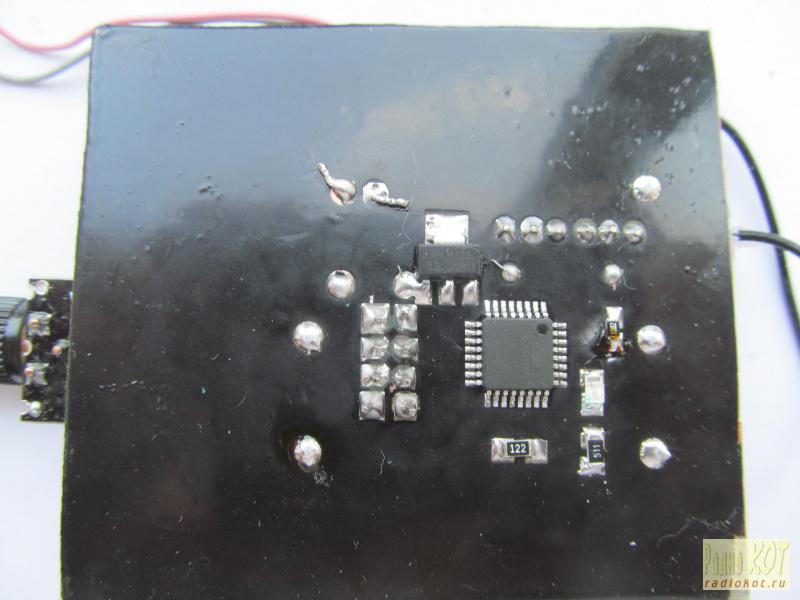

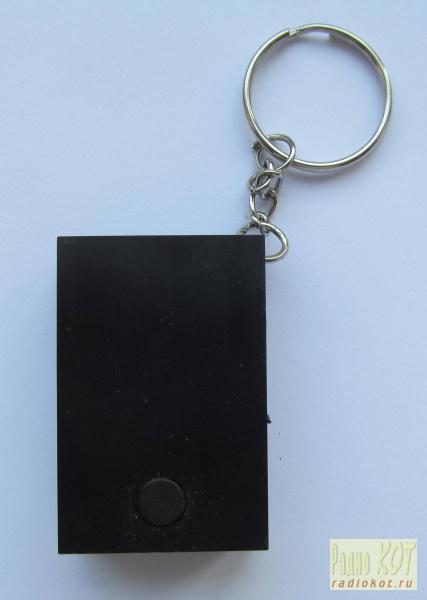

Схема пульта дистанционного управления
Пульт выполняет единственную команду включения / выключения активной защиты. При выключенной защите сигналы от сенсоров открытия игнорируются. Модуль построен на микроконтроллере mega48PA и трансивере NRF24L01. Цепь питания замыкается кнопкой. Биты микроконтроллера должны быть прошиты на частоту 8Mhz (без делителя). Для питания модуля можно использовать миниатюрную батарею LiPo 3.7В (и даже элемент типа CR2032 / CR2056 и тп) или алкалиновую батарейку 12В. Для защиты питания микроконтроллера и трансивера установлен регулятор типа AMS1117 3.3В чтобы гарантировать питание схемы во всех случаях 3.3В (LiPo может иметь напряжение 4.2 и даже чуть выше)

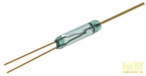

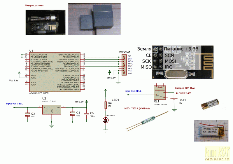

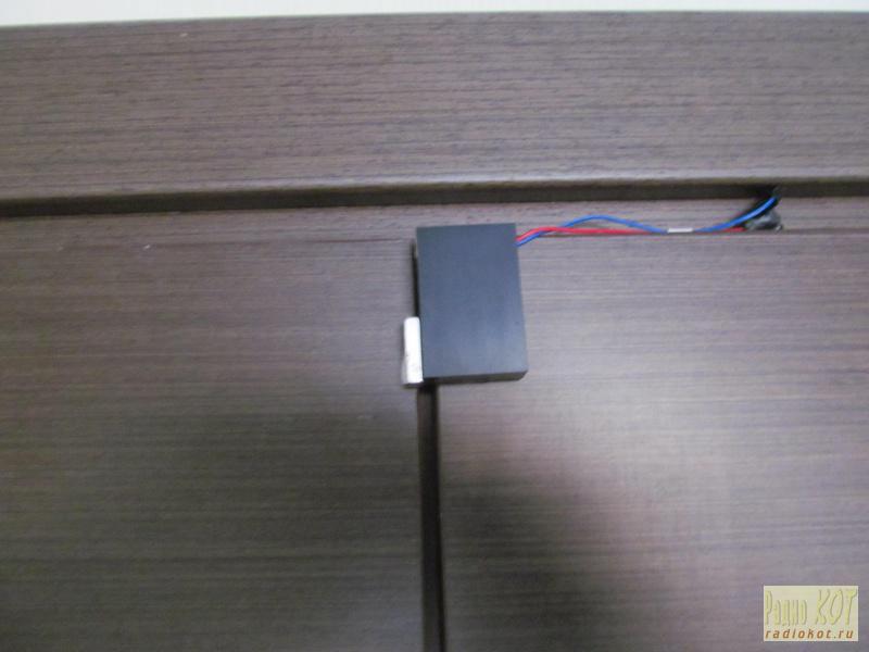

Схема сенсора (беспроводной датчик открытия)
Датчик выполняет передачу команды тревоги при включении питания. После этого переключается в режим пониженногопотребления энергии (на случай если объект открыт после срабатывания датчика). Модуль построен на микроконтроллере mega48PA и трансивере NRF24L01. Для управления питанием используется геркон (переключающий) в паре с магнитом. Цепь питания замыкается при разъединении блока датчика от магнита. Биты микроконтроллера должны быть прошиты на частоту 8Mhz (без делителя). Для питания модуля можно использовать миниатюрную батарею LiPo 3.7В или алкалиновую батарейку 12В (я использовал батарейку 12В). В модуле установлен регулятор типа AMS1117 3.3В чтобы гарантировать питание схемы во всех случаях 3.3В.

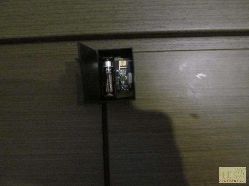

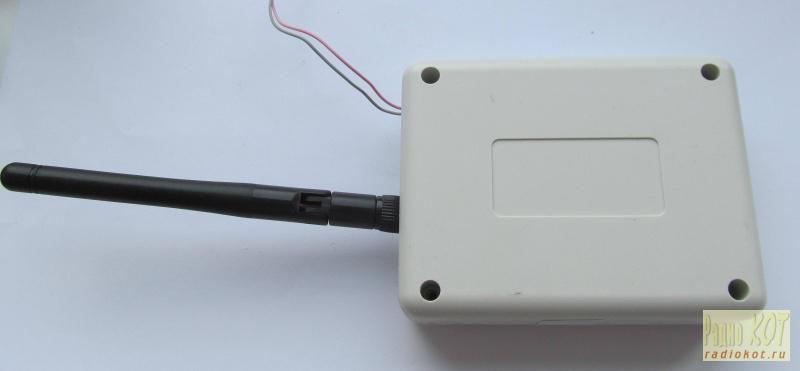

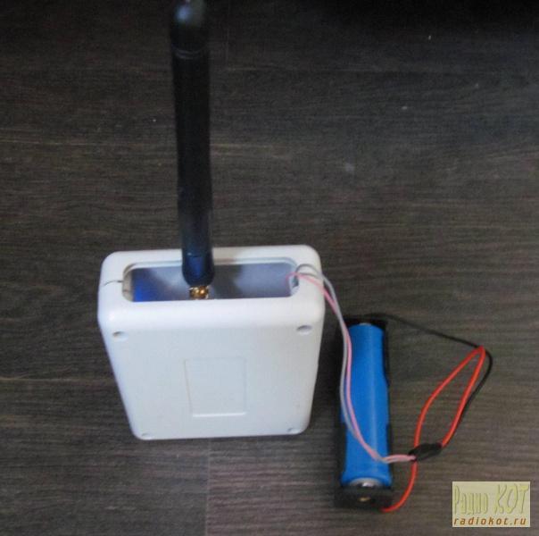

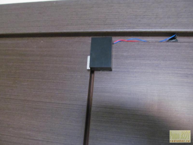

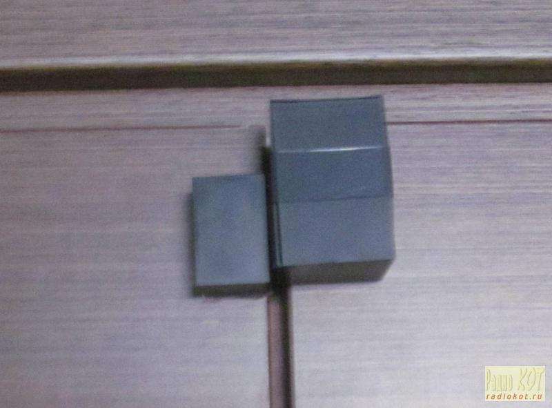

Монтаж датчика открытия выгладит примерно таким образом (в левой части магнит). Модули легко крепятся термоклеем к любой поверхности. Для размещения модулей ДУ и датчиков я использовал корпуса пластиковые 45x30x25 (Gainta Industries G453025B, Корпус для РЭА 45х30х25мм).

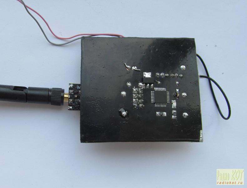

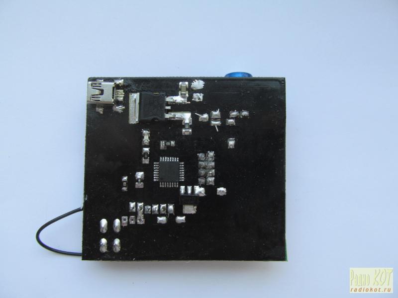

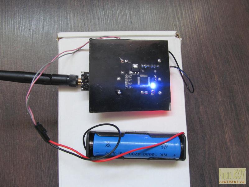

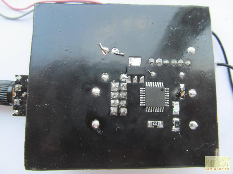

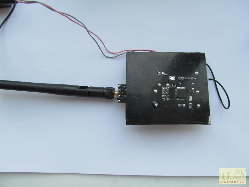

Еще несколько фото плат / блоков в сборе
модуль с регулятором LM317 на плате и разьемом USB mini
Прошивки модулей и платы (lay6) прилагаются в архиве.
