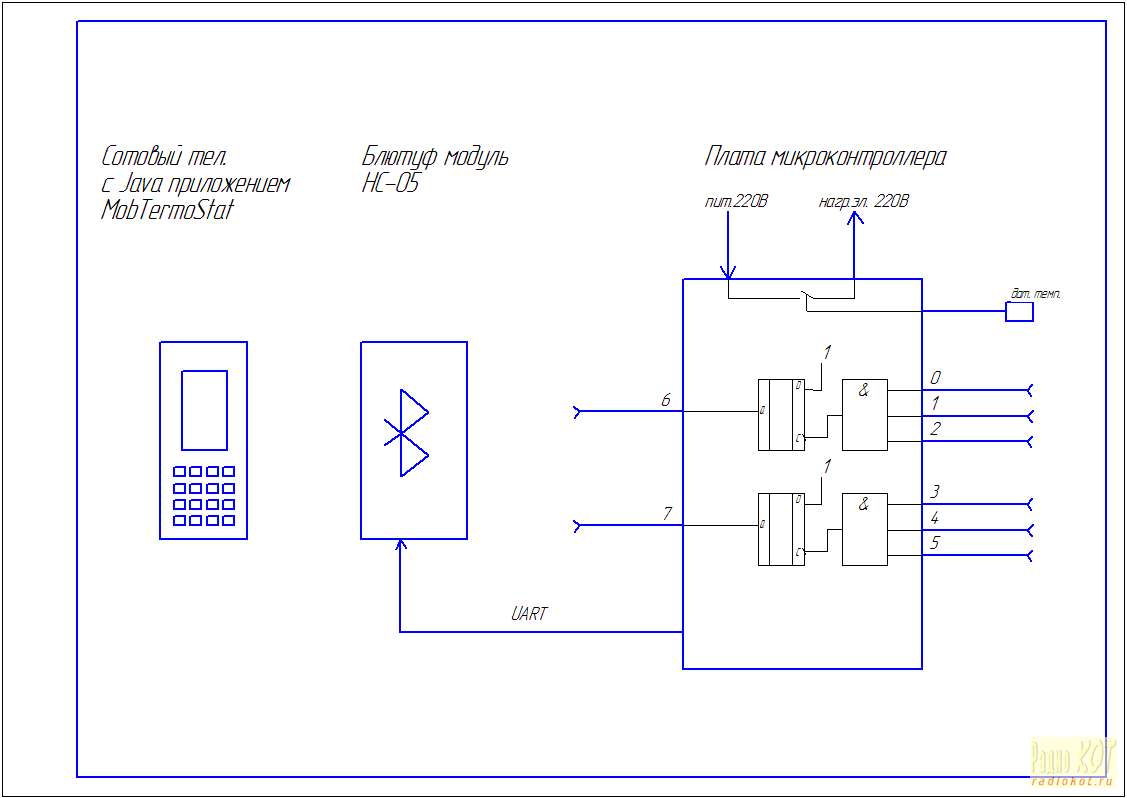

      II.            Функциональная схема.
Как видно из схемы, устройство можно разделить на три основных блока.
a)      Плата микроконтроллера.
  • Измеряет температуру приблизительно каждые 2 минуты. Включает обогреватель при температуре 2 градуса и ниже, выключает при 4 и выше.
  • Шесть дискретных подтянутых к 1 входов разделенные на две группы
  • Два дискретных выхода, переходит в 1 при срабатывании хотя бы одного датчика в соответствующей группе
  • По каналу UART передает текущее состояние – температура, реле обогревателя, дискретных входов и выходов.
b)      Модуль блютуф HC-05 . Принимает данные от платы микроконтроллера и передает их подключившемуся устройству через блютуф.

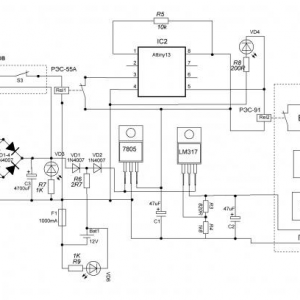

    III.            Схема электрическая принципиальная платы микроконтроллера.
Схема не сложна и  в особых пояснениях не нуждается.
Трансформатор  6в, 200мА.
При применении реле с низким напряжением срабатывания,  можно исключить напряжение питания 5В, оставив лишь 3.3В.  Джампер XT4 показал что схема успешно работает как 3,3В так и на 5В, что не удивительно и соответствует техническому описанию на микроконтроллер и цифровой датчик температуры.
ВАЖНО!!! Датчик температуры DS18B20 подключен по схеме паразитного питания. На время преобразования температуры, он питается от вывода порта PD5, что делает недопустимым подключение датчика по трех проводной схеме без изменения прошивки контроллера.  Перед использованием датчика его можно сконфигурировать на 9 битную разрядность (с завода установлено 12). Использовать можно любую, но по UART данные по температуре все равно передаются с дискретностью 0,5 градуса.
На порту B микроконтроллера организованы дискретные входа 0-5 подтянутые к питанию и выхода 6,7, разделенные на две группы как описано выше. При подключении к ним внешних устройств желательно использовать опто развязку. Для сработки дискретного входа, нужно удерживать соответствующий  вход в низком уровне в  течении 5мс. После включения (сброса) микроконтроллера дискретные входа не опрашиваются в течении 5 минут. Первые показания от датчика температуры будут получены через одну минуту с небольшим.
Фьюзы микроконтроллера стоят по умолчанию, т.е. внутренняя тактовая частота 1МГц.
Микроконтроллер на выход UART передает данные на скорости 4800 бод и ничего не принимает.
