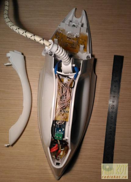

С наступлением зимы начинается лыжный сезон и для того, что бы почувствовать всю радость катания на горных/беговых лыжах или доске спортивный инвентарь необходимо готовить. Одной из основных операциий подготовки является нанесения парафина - для чего требуется специальный утюг. Использование обычного утюга для одежды с механическим термостатом очень не рекомендуется из за гигантского гистерезиса, у меня диапазон температур был от 60°С до 140°С при установки на первом положении. При этом парафин или не плавился или дымил.
Что бы этого избежать необходимо использовать фирменные утюги и желательно с электронной регулировкой, однако их цена зашкаливает за грань здравого смысла. В связи с чем было решено доработать старый утюг до состояния фирменного.
В результате доработки имеем электронную регулировку температуры ПИД регулятором с поддержанием заданного значения. При касании поверхности лыжи имеется падение температуры не более чем 10°С, которая быстро восстанавливается и поддерживается после прогрева поверхности. Температура регулировки от 0 до 200°С. Уставка сохраняется в энергонезависимой памяти.
Зона работы ПИД регулятора составляет dT=50°С. Если температура меньше уставки на 50°С то нагрев идет на максимальной мощности. При разнице ниже 50°С в работу включается ПИД регулятор и начинает контролировать время нагрева.

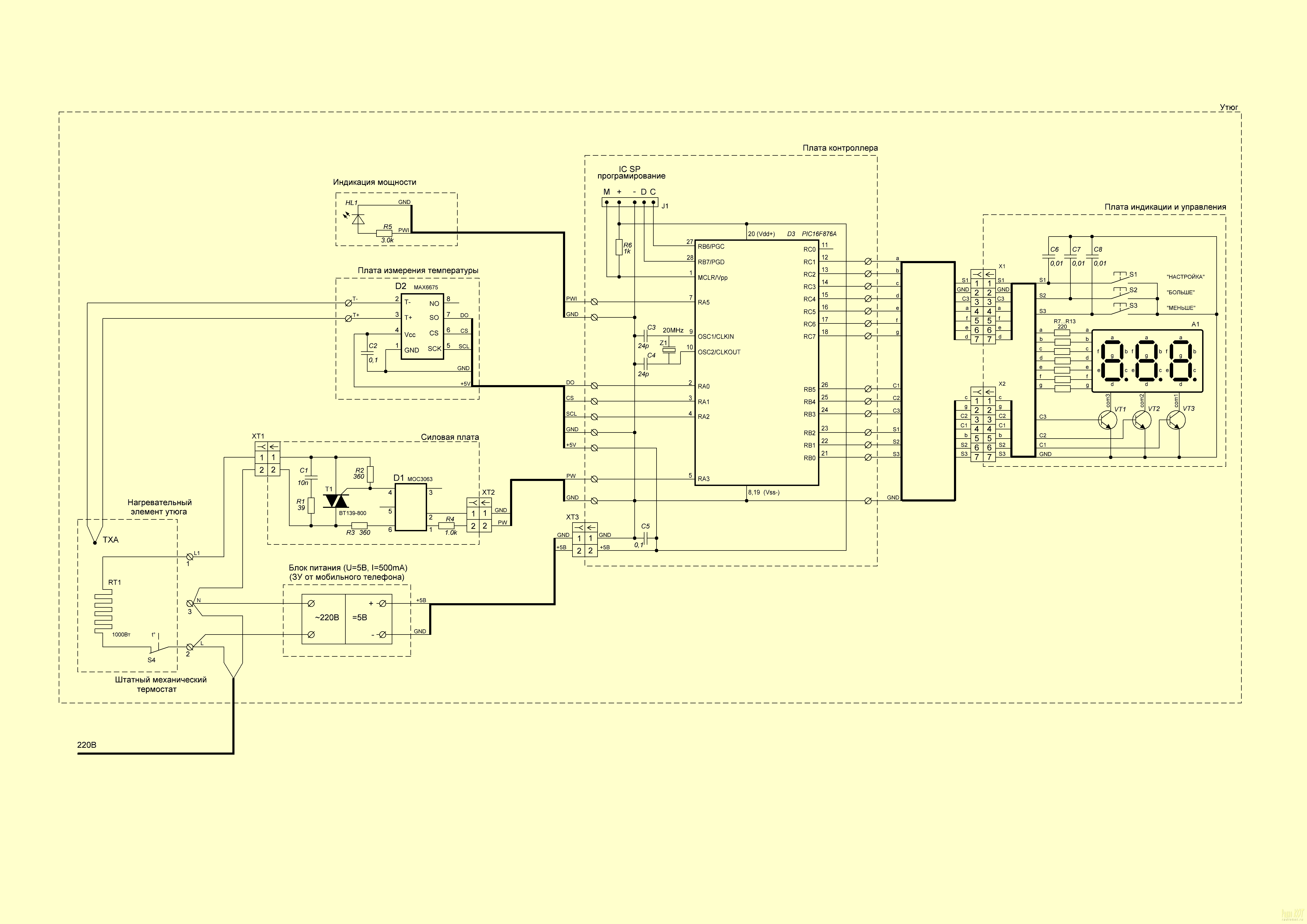

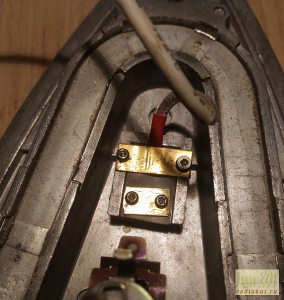

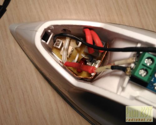

В качестве датчика используется термопара подключенная к преобразователю сигнала термопары в интерфейс на MAX6675. Связь с контроллером осуществляется по SPI интерфейсу. Для устранения влияния наводок термопара присоединяется к поверхности подошвы утюга через теплопроводящую подкладку для транзисторов. Хотя в программе предусмотрены меры по снижению влияния наводки – измерение происходит в момент отсутствия напряжения на нагревательном элементе, но для надежности желательна изоляция. Иначе показания будут скакать и регулятор будет пытаться их отработать.

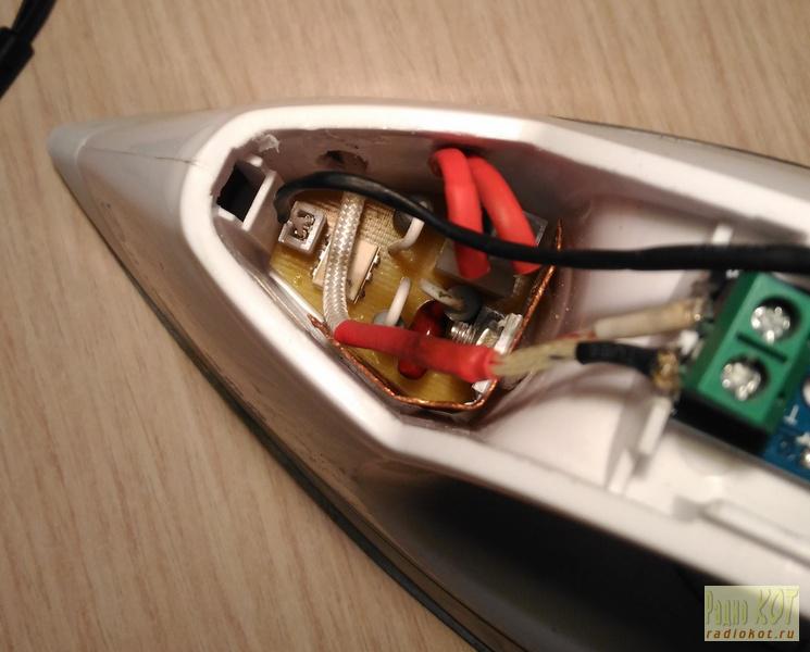

Регулирование мощности осуществляется симистором BT139-800 с помощью оптопары MOC3063 с контролем прохождения через ноль. Регулировка осуществляется пропуском полупериодов. Таким образом, период полной мощности составляет 1 сек – 50 полных периодов или 100 полупериодов в сети питания. Контроль нуля выполнен программно, управление осуществляется по таймеру. Максимальная мощность составляет 98% для обеспечения начала измерения температуры при нуле. Мощность нагревателя ограничивается лишь поверхностью радиатора, симистор достаточно мощный. Для моего корпуса утюга я смог установить радиатор, с трудом справляющийся с 1 кВт мощности нагревательного элемента.

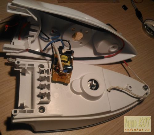

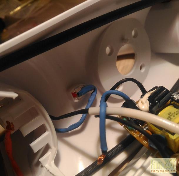

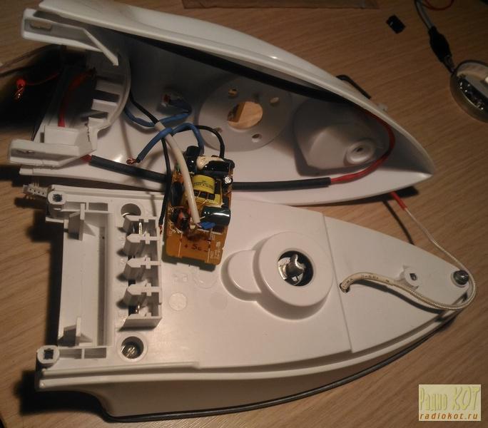

Питание схемы управления и индикации выполнено с помощью обычного зарядного устройства для телефона, из которого используется лишь плата для возможности размещения внутри корпуса утюга. Необходимо внимательно замерить параметры, так как на многих хоть и указывается 5В, но по факту имеют 6В…8В – что является критическим для контроллера.

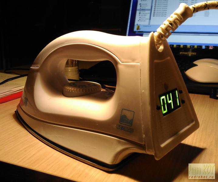

Индикация выполнена на трехсимвольном семисегментном индикаторе, работающего в динамическом режиме.
Настройка режимов осуществляется тремя кнопками и при этом интуитивно понятна. При включении в сеть на индикаторе отображается версия ПО и температура уставки, записанная в память. После чего на индикаторе показывается текущая температура подошвы. Так как термопара установлена внутри, то фактическая температура на поверхности незначительно отличается от измеренной. В программе предусмотрена компенсация температуры, показывающая значение меньше фактического на 12,5%. Таким образом, показания приближаются к реальным.
При нажатии на кнопку «Настройка» число на индикаторе начинает моргать и показывать температуру уставки, при этом возможна изменние значения кнопками «Больше» и «Меньше». При долговременном нажатии кнопок изменения происходит ускоренное увеличение/уменьшение значения. После повторного нажатия «Настройка» происходит запись значения уставки в память и переход в режим индикации текущей температуры.
Для контроля над процессом нагрева в схеме предусмотрено подключения индикатора работы нагревателя, устанавливаемого вместо штатного индикатора обычно выполненного на неоновой лампе.

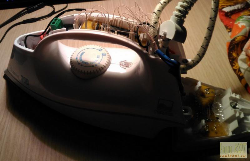

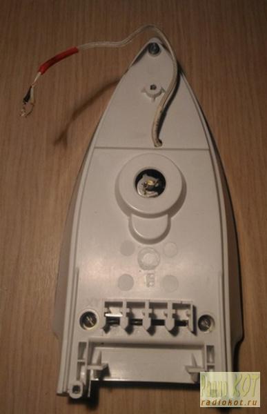

Утюг необходимо выбирать с гладкой подошвой и без отпаривания. Таким образом, в корпусе будет место, где можно установить платы.

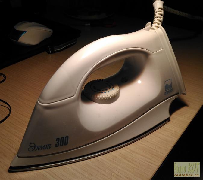

В качестве материала подошвы рекомендуется алюминий и как можно больше толщины. Фирменные утюги имеют толщину 30-40 мм. Инертность системы очень велика и чем массивнее подошва, тем лучше. Я советую изделия постсоветского периода родом из Белоруссии, они сделаны очень качественно. Мною был использован утюг «Элит 300» фирмы «Белвар».

Контроллер PIC16F876A
Преобразователь сигнала термопары MAX6675
Симистор BT139-800
Оптопара MOC3063
Индикатор KEM-5361AG
Разъемы для установку на плату шаг 2 мм (7 pin, 2 pin)
Разъем питания силовой платы – 2 pin с шагом 5,08 мм
Термопара – ТХА (K-тип)
Обший вид и компоновка
Схема принципиальная
