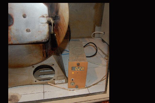

второй - для мощных электронагревателей, например - муфельной печи на диапазон температур +200С...+10000С.

Теперь об узле измерения температуры для муфеля. Измерение температуры - термопарой. Для компенсации температуры холодного спая (специалисты знают, что это такое) используются две одинаковые термопары- одна, верхняя по схеме, - измерительная и находится внутри печи; вторая, -нижняя по схеме, находится на входных клеммах . Термопары изготовлены самостоятельно , путём сварки в пламени газовой горелки двух кусков термопарных проводов типа ТХА длиной 2 метра- сварены оба конца. Потом отрезается одна термопара длиной несколько сантиметров - это будет компенсационная термопара. А всё остальное - измерительная термопара. АХТУНГ! Не забывайте про полярность включения термопар на схеме - они включены встречно!
На выходе усилителя сигнала термопары установлен резистор, которым производится калибровка измеряемой температуры. С одной стороны, если известна температурная характеристика термопары, то можно сразу пересчитать термо-ЭДС в температуру. Но если характеристика неизвестна? Или термопара изготовлена неизвестно из чего? ( Можно в качестве одного из проводов взять провод из лампочки накаливания, на котором держится нить, а в качестве другого провода - стальной, или нихромовый - пробуйте! - примечание кота Сэра Мурра). Вот здесь подстроечный резистор и пригодится.
Сразу же расскажу о процессе калибровки.
Подстроечник Р1 устанавливаем в верхнее положение, опускаем измерительную термопару в смесь воды со льдом, и подстроечником Р5 устанавливаем на индикаторе 0 градусов. Затем на газовой горелке расплавляем много - много свинца ( чем больше, тем лучше) и помещаем туда измерительную термопару, предварительно извлекя... извлеча! (Грамотей! Загляни на сайт "GRAMOTA.RU" - примечание кота Сэра Мурра) термопару из холодной ванны и просушив её. Начинаем наблюдать по цифровому индикатору за процессом остывания предварительно расплавленного свинца. В процессе остывания будет проходиться точка кристаллизации расплава. В этой точке температура будет оставаться постоянной, и мы успеем её зафиксировать. Теперь понятно, зачем свинца чем больше, тем лучше? Правильно, чтобы чётче зафиксировать нашу контрольную точку- +327,50С. Но! Это - температура плавления и кристаллизации чистого свинца, без примесей! Температура кристаллизации свинцового сплава будет другой! (Температура плавления или кристаллизации олова +2320 С, цинка+ 419,60С- примечание кота Сэра Мурра)
Процесс кристаллизации мы фиксируем по неизменности показаний измерителя, и визуально - по прекращению блеска жидкого металла. И вот теперь мы подстроечником Р5 устанавливаем заветную точку 327 на термометре.

Теперь немного рекомендаций о конструктивном исполнении. Вводы- выводы силовых цепей лучше делать на винтовых клеммных соединителях- разъёмы от компьютерных сетевых кабелей не выдерживают ток более 10 ампер. Например, на муфельной печи они расплавились. Правда, и муфель- 3-х киловаттный...
