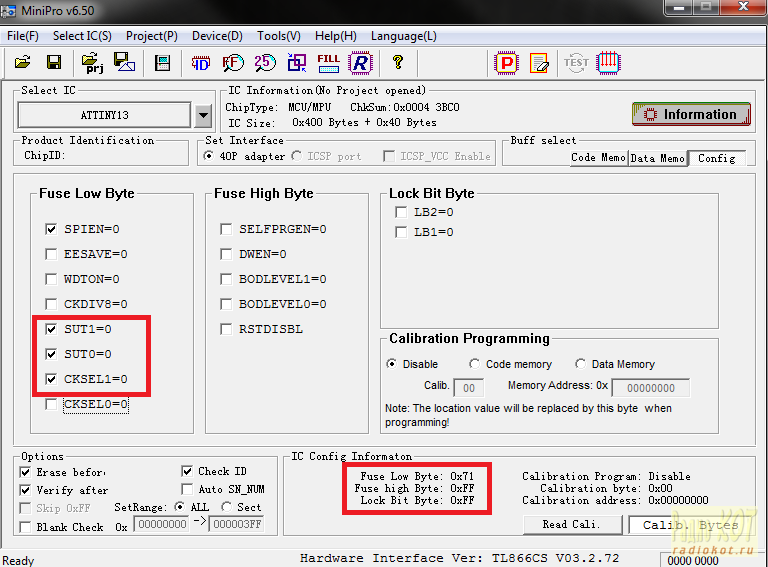

Программа написана на mikropascal for AVR, исходный код, а так-же схемы, симуляция и печатка находятся в архиве в конце статьи. После компиляции останется запрограммировать фьюзы и установить контроллер на плату.
Фьюзы:
 Благодарности: kc_duke за написание, исправление кода и его оптимизацию.
