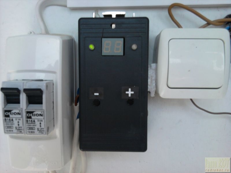

Поводом собрать данное устройство послужила "чёрная полоса" жизни для моего бойлера. В течении месяца у моего электробойлера пришлось заменить два стандартных термостата (по-видимому партия некачественная). А ведь стоимость каждого не менее 15 баксов.
В ту пору я только начал заниматься микроконтроллерами, и опыта было очень мало в общении с данной аппаратурой, но нужда заставила меня взяться за такой домашний проект. Тем более стоимость проекта составила всего10 баксов.
Итак, обложившись кучей литературы из инета, включив свою смекалку, через неделю была готова моя первая серьёзная схема. Работает она и по сей день.
Схема
Микроконтроллер на схеме не такой как в реалии - ATtiny2313
В принципе я старался создать универсальную схему управления нагрузкой. Симистор можно поставить любой мощности. На схеме стоит 4 амперный - это для нагрузки в 800 Вт. А для бойлера мне понадобился BT138 на 12 ампер. Т.к. в нём стоит тэн на 2 кВт.
Кстати, при данном оптосимисторе MOC 3043 свет не моргает в квартире при коммутации такой нагрузки, потому что этот оптосимистор имеет детектор нуля.
Единственное что мне не удалось разместить в таком корпусе - это радиатор. Пришлось его немного вынести за пределы коробочки. И всё равно нагревается до 75-80 градусов Цельсия. С этим я ещё буду разбираться, как только руки дойдут.
В итоге получилось моё первое более-менее серьёзное и очень полезное устройство. Простите за качество фоток - под рукой только телефон 9
В общем, схема в настройке не нуждается, а вот в программе можно изменить всё, что угодно :. Программа выводит на индикаторы заданную температуру (можно выводить реальную). Опрос цифрового датчика осуществляется каждые 10 сек. Через каждый час в память eeprom заносится значение заданной температуры (можно сделать занесение в память при нажатии одновременно двух кнопок). В отличие от стандартных термостатов для бойлеров, у которых включение происходит при понижении температуры на 5 градусов Цельсия, я сделал включение при понижении температуры на 10 градусов Цельсия. И получился эффект экономии электроэнергии.
