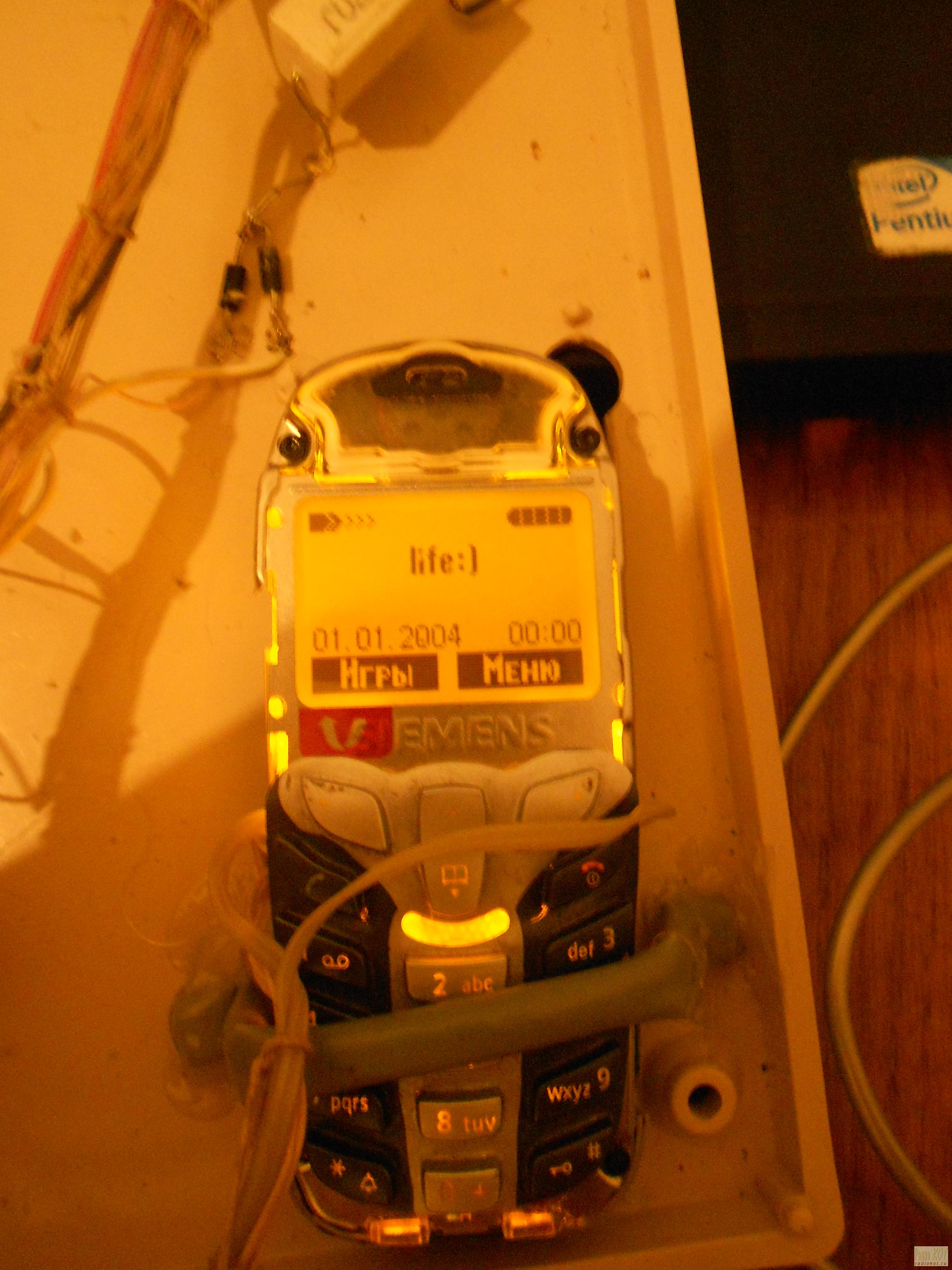

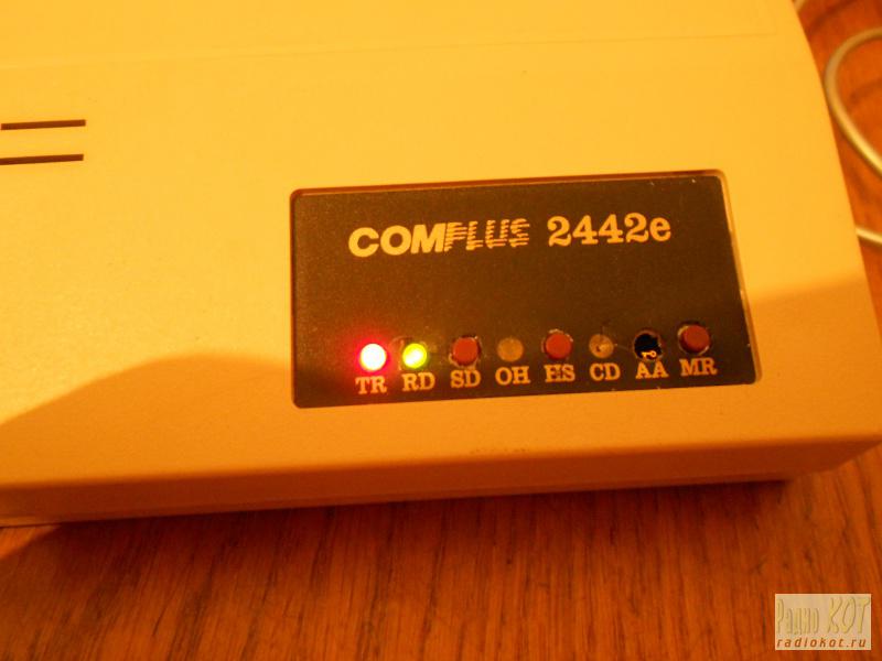

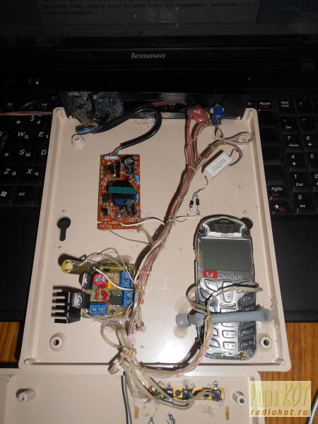

Значить началось все это из того что мне в руки попал старый модем. Из него уже толка не будет, и я его разобрал. Остался красивый корпус, и думаю ну что ж лежать ему без дела. Вспомнил про свой старый долгострой – сигнализацию. Думаю надо влепить ее в корпус. Ну толку то из нее что она пиликает да и все. Так немного покопался в интернете, и высмотрел, что можно подключить телефон, ну что бы оно мне звонило на мобильный.

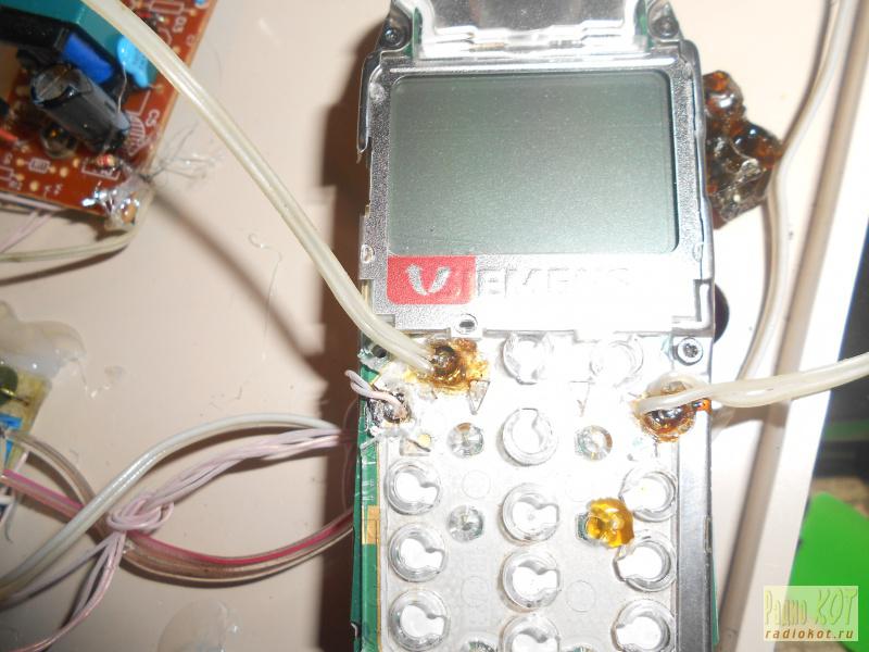

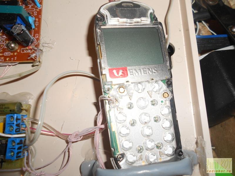

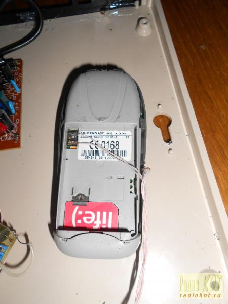

Начал ковырять телефоны. Первым пациентом был Simens C35. Разобрав его увидел что в нем резиновая клавиатура, попробовал подпаять провода на контакты вызова, но увы клавиатура вообще перестала работать, хотя и на плате было предупреждение о статическом напряжением. Ну забил на этот телефон, и дальше нашел Simens A57. В нем клавиатура была уже подходящая. На подкладку наклеенные пятачки железные, ампутировав их, получаем красивые площадки для пайки проводов. Подпаял, а оно еще и работает!

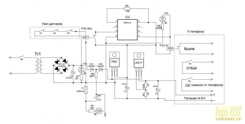

Дальше взялся за электронику. Ну, начал лепить хитрые схемы на логике, дабы оно нажимало на кнопку вызова 2 раза, но оно работало проблемно, да и я там такое уже напаял, что ничего не ясно уже. Забил на логику, взял Attiny 13, ну и что? Программист из меня плохой, но все, же начеркать 30 строчек кода я, то смогу! Ну, сел да и написал прошивку. Начал все это собирать в железе.
Сразу пробовал дергать кнопкой вызова через оптопару. Но что, то оно у меня ничего не хотело работать, нажимало через раз, вообщем черт знает что. Ну, забил я на оптопару да и влепил реле герконовое, вот и начала дергать кнопкой вызова.
Конечно, к аккумулятору лучше добавить контроллер заряда, но так как у меня он из убитого UPS, я над этим особо не думал.
Теперь начал ковыряться с датчиками. Датчики существуют такие – на размыкание и на замыкание. Я выбрал вариант на размыкание. Почему? Ну, например какой то профессор насмотрелся америкосовских фильмов как там кусают провода, и начнут кусать всю проводку!
Да сразу что бы не мучатся с оптопарой тоже поставил реле. Питание на линии пропало реле и сработало!
Алгоритм работы такой: мк опрашивает датчики, и в случае размыкания кнопка вызова нажимается, и телефон начинает звонить. Вслучает если датчик будет постоянно разомкнут, телефон будет звонить 3 раза подряд с интервалом в одну минуту.
Схему собрал на куске макетки, дабы можно было дорабатывать схему. Блок питания использовал готовый на 12 вольт.

С телефона нужно снять панельку. Пятачки я все не сдирал дабы можно было еще юзать стандартную клавиатуру.
Под пятачками красивые площадки для пайки.
 Я вывел кнопки «Вызов», «Сброс», «ОК» для того что бы можно было управлять телефоном из главной панели управления. Паять провода нужно не жалея флюса (без отмывочного желательно) хотя я использовал канифоль. Тоесть после включения телефон пикате 3 раза, сообщая что он готов к работе (зависит от телефона).
На телефоне нужно отключить автоблокировку и заставку, и включить запрет входящих вызовов.

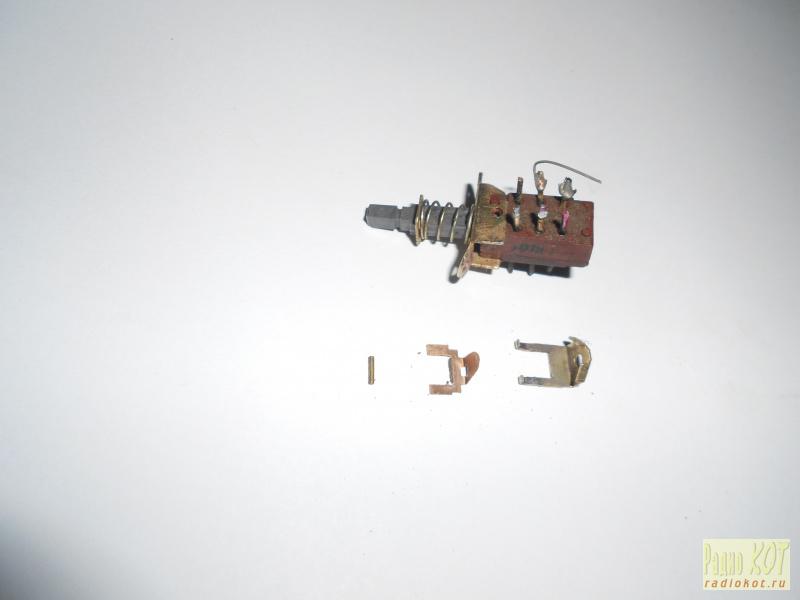

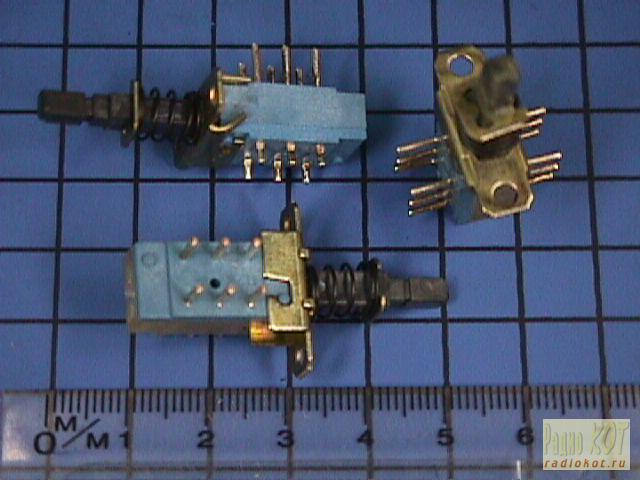

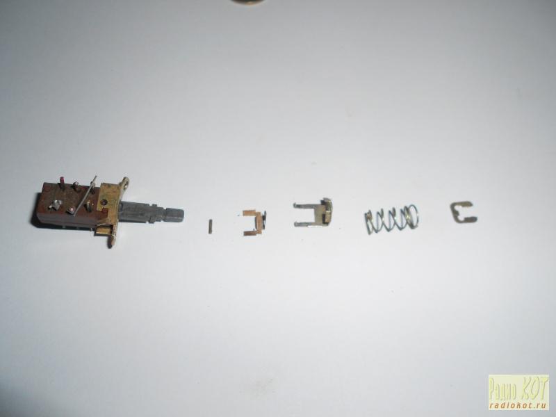

Теперь поговорим от датчиках. Лучше всего использовать герконовые датчики. Они стоят вроде не дорого, но мне где то искать было лень, да потом еще заказывать, ждать посылку. Я предлагаю такой вариант – выключатель П2К, и в нем убрать фиксацию.

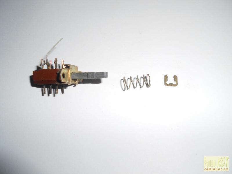

Для этого нужно снять штопор с пружины (вместе с пружиною ).
После этого снять вот эти железки.
Ставим пружину, надеваем штопор.
После этих манипуляций должно остаться 3 детали – железный лепесток, латунный лепесток, и прутик.

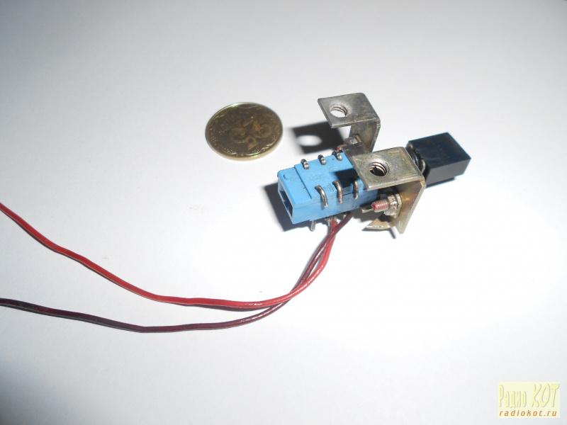

После этого на «датчики» делаем крепления. Я поискал в железках из черно-белых ТВ, и нашел  крепления. Еще нужно загнуть контакты на кнопке, что бы оно не мешало креплению.
Потом датчик крепиться внутри помещения так, что бы при закрытой двери он был замкнут, и как только дверь откроется, сразу же он и разомкнется.

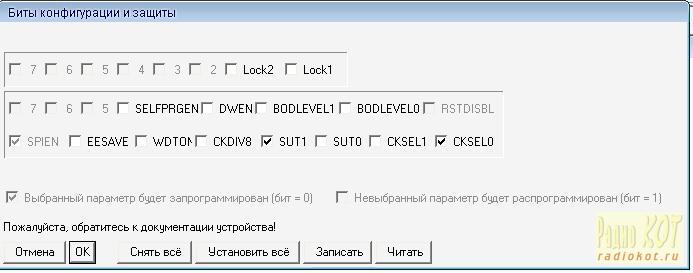

Фьюзы для прошивки МК.
