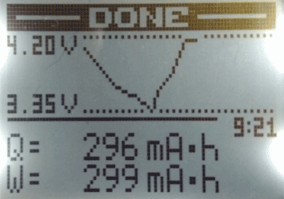

  • Комбинированный режим - разряд, потом заряд
  • График разряда/заряда

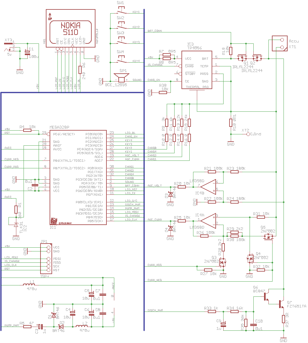

После вот таких всяких разных размышлений нарисовалась вот такая схема.
Схема
Схема более подробно - вот тут, в PDF.
Питание.
Питание на схему подается через разъем XT3. Изначально я там себе поставил микро-USB. Ну лично мне так удобнее. В общедоступном проекте там стандартный круглый коннектор 2.1*5.5 мм.
Для аналоговой части 5 вольт дополнительно фильтруются LC-фильтром L1C5C7. Это питание идет как на плюс питания ОУ, так и на питание AVcc аналоговой части МК.
Для ОУ так же нужно отрицательное напряжение питания, хотя бы -2..-3 вольта. Его можно получить при помощи специализированных микросхем. Их много разных. Но их надо покупать. Поэтому берем наш микроконтроллер и формируем одним из таймеров меандр с частотой порядка 7.8 кГц. Этот меандр через резистор R5 поступает на каскад C3D1D2, при помощи которого на конденсаторе C4 образуется отрицательное напряжение порядка -3.5..-4 В. Это напряжение дополнительно фильтруется LC-фильтром L2C6C8.
Зарядная часть.
Зарядная часть аккумулятора реализована на широко распространенной МС TP4056 (IC3). Применено типовое включение за исключением пары нюансов. Ток заряда задается при помощи 4х резисторов 3, 6, 12 и 24 кОм - это резисторы R9+R10, R11+R12, R13+R14, R15+R16.
Применены пары резисторов для облегчения подбора соответствующих номиналов.
Эти резисторы подключены к выходам МК, настроенным в режим "открытый сток". И комбинацией выходных сигналов МК как раз и выбирается ток заряда аккумулятора.
Общий провод для TP4056 заведен на верхний конец шунта, для исключения влияния падения на шунте на процесс зарядки.
В таком включении через шунт будет течь еще и собственный ток потребления TP4056, но этот ток учитывается и сохраняется при калибровке.
Каскад на двух p-канальных полевиках Q1Q2R19 - это отключение аккумулятора от TP4056.
Если на входных клеммах напряжение будет менее 0.8 вольта - то в течении приблизительно 200 мкс контроллер отключит аккумулятор от TP4056. Кроме того, в режиме калибровки данный каскад позволяет отключить TP4056 от выходных клемм и измерить собственный ток потребления для его учета при измерении тока заряда.
Разрядная часть.
На транзисторах Q6Q7 и резисторе R37 организован стабилизатор тока, управляемый поданным на базу Q6 напряжением.
Напряжение формируется посредством ШИМ на 13-м выводе контроллера. Частота ШИМ - порядка 7.8кГц поступает на RC-фильтр R33C9, откуда через делитель R34R35 поступает на базу Q6. C10 - дополнительная фильтрация пульсаций.
Следует учесть, что при разряде полностью заряженного аккумулятора (4.25 вольта) током 0.5А на резисторе R37 и транзисторе Q7 будет выделяться 2.1 Ватта тепла, из которых 0.75 Ватта - на резисторе R37. Я предусмотрел теплоотвод от транзистора в виде полигона на печатной плате.
Возможно, если регулярно будут использоваться высокие токи разряда - 300-400-500 мА, нужно будет предусмотреть либо доп. теплоотвод, либо активное охлаждение.
Измерительная часть.
Измерение напряжения производится непосредственно на клеммах для подключения аккумулятора. Но поскольку отрицательная клемма подключена к общему проводу через токоизмерительный шунт, на котором может падать до +/-50 мВ, применен дифференциальный усилитель на половинке ОУ (IC4.b). Кроме того, поскольку напряжение аккумулятора 4.25-4.3 вольта необходимо привести к диапазону ИОН на TL431 - это 2.5В, применена обвязка ОУ - R21-R24. Это два делителя для двух плечей усилителя с коэффициентом деления 18:10.
С учетом того, что применено дифференциальное включение усилителя, необходимо обеспечить идентичность делителей. Т.е. необходимо максимально точно подобрать одинаковые пары резисторов R21=R22, R23=R24. При этом стремиться подбирать точно 180 кОм и 100 кОм не нужно... Эти погрешности влияют только на коэффициент деления и будут учтены при калибровке. Главное, что бы пары резисторов были максимально одинаковые.
Измерение тока заряда/разряда. Последовательно с аккумулятором включен токоизмерительный шунт R18. На нем при токе 0.5 А падает 50мВ. Эти 50 мВ надо усилить до 2.5 вольт. Это усиление осуществляет вторая половинка ОУ - IC4.a.
Проблема в том, что при зарядке это +50мВ, при разрядке -50мВ.
Данная проблема решается просто.
Если открыт транзистор Q3, а Q4Q5 закрыты - напряжение с шунта через R31 попадает на неинвертирующий вход ОУ. R29R30 изолирован от входного сигнала закрытым Q5. Инвертирующий вход подключен через R28 к земле, что вместе с R26 образует схему неинвертирующего усилителя. Сопротивление R31 искажения не вносит, поскольку входное сопротивление ОУ на порядки больше.
Если Q3 закрыт, а открыты Q4Q5, то сигнал с шунта попадает на резисторы R29R30 и далее, на инвертирующий вход ОУ. Неинвертирующий вход ОУ притянут к земле транзистором Q4. Резистор R31 - 10 кОм практически не влияет на измерение, поскольку он в данном режиме включается параллельно шунту 0.1 Ом, и его сопротивление в 100 000 раз больше этого шунта.
Резистор R28 отключен от схемы транзистором Q3 и влияния не оказывает.
Таким образом, в данном включении получаем классический инвертирующий усилитель.
Параллельное включение R29R30 - это всего лишь обеспечение дробного сопротивления без поиска нестандартных резисторов.
При указанных на схеме резисторах коэффициент усиления в обоих режимах составляет 46.45(45). При указанном коэффициенте и напряжении ИОН 2.5 вольта максимальное напряжение, которое можно измерить - это 2.5 / 46.4545 = 53.8 мВ. При шунте 0.1 Ом такое напряжение обеспечивается током 538 мА. Соответственно, с учетом всяких погрешностей как раз получается подходящий диапазон для АЦП.
Выходы ОУ подключены к АЦП контроллера через резисторы 10 кОм. Диоды D3,D4 - защитные для случаев, когда на выходах ОУ появляется отрицательное напряжение. Например, при некорректном подключении аккумулятора.

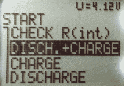

Отображение и управление.
Вся информация отображается на монохромном дисплее 84х48 пикселей.
Управление устройством осуществляется при помощи 4 кнопок - Вверх, Вниз, Выбор (Ок) и Отмена.
Звуки нажатия кнопок и окончания рабочего цикла воспроизводятся пищалкой SP1 со встроенным генератором.

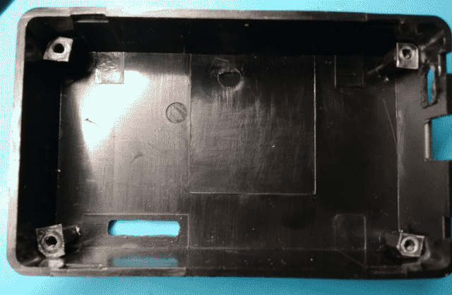

Корпус.
В далекие-далекие времена, когда я был маленьким, а микросхемы - большими, вопрос корпусов для радиолюбительских конструкций решался.... ну по разному.
В большинстве случаев это были какие то коробочки бытового назначения - шкатулки, мыльницы и т.д.
Либо корпуса от неисправной БРЭА - почему то в основном встречались упоминания конструкций в корпусах неисправных приёмников. Иногда были варианты покупки какого то радиоконструктора и в комплектном корпусе делалось что то своё.
Еще были варианты сделать корпус из листового оргстекла, дюрали и других листовых (и не очень) материалов.
И разработка конструкции в подавляющем большинстве случаев могла идти двумя путями.
1. Есть корпус - делаем устройство под этот корпус
2. Делалось устройство и потом под готовую плату проектировался корпус.
В современном мире, казалось бы, появилась большая номенклатура готовых пластиковых (и не только) корпусов и появились 3D-принтеры. И еще куча всяких модных технологий.
Но принципы разработки остались те же - либо ищется готовый корпус и устройство разрабатывается под этот корпус, либо делается устройство и потом под него ищется/делается/печатается корпус.
Поскольку 3D-принтера у меня нет, а делать корпуса я аккуратно не умею, мне остается один выход - взять корпус и сделать под него устройство.
Корпус как раз был. Куплен в Китае. Черная коробочка, местами даже глянцевая.
Ищется на алишечке по ключевым словам Plastic Project Box Case, размер 100x60x25 мм.
Под этот корпус и была разработана плата.

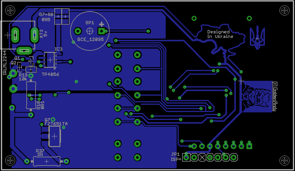

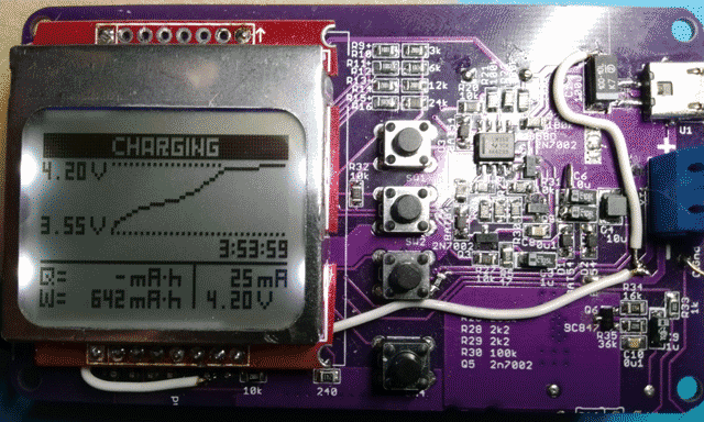

Плата.
Плата сделана в двух вариантах - для изготовления дома и для заказа за 2 бакса у китайцев.
Герберы для заказа на заводе.
Герберы для ручного изготовления.

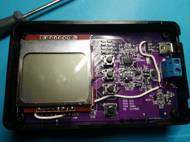

В корпусе, по углам было вкручено 4 нейлоновые стойки. В процессе окончательной сборки, для более плотного прилегания платы к верхней крышке на стойки были дополнительно приклеены проставочки толщиной около миллиметра.
Плата в корпусе.
(На провод обращать внимания не нужно. Поскольку написание программы и основное тестирование проводились при питании от программатора, я дополнительно пробросил земляной провод к ключевым точкам, что бы не было паразитного падения напряжения на земляной дорожке от программатора к основной земле.)

Далее устройство отобразит на экране основное меню.
В правом верхнем углу отображается напряжение на подключенном аккумуляторе.
Ниже - меню из 6 позиций (шестая - Options - находится ниже U(low) и отображается при перемещении курсора вниз).
Перемещение по меню - кнопками Вверх и Вниз, выбор пункта меню - Ок.

Меню режимов тестирования аккумулятора.
CHECK R(int) - Проверка внутреннего сопротивления аккумулятора. Выполняется установленным разрядным током. Вычисляется как разница напряжения ЭДС и напряжения под нагрузкой, деленная на ток нагрузки. Длится несколько секунд.
Да, это старый грустный тестовый аккумулятор...
DISCH.+CHARGE - Комбинированный режим, сначала идет разряд аккумулятора в установленном режиме, по достижению аккумулятором установленного нижнего значения разряд длится еще 30 сек, после чего включается режим зарядки аккумулятора. Если в настройках включена подача звукового сигнала по окончанию рабочего цикла, то при переходе от разряда к зарядке прозвучит одиночный звуковой сигнал длительностью 1/2 секунды.
CHARGE - только зарядка аккумулятора установленным током.
DISCHARGE - только разряд аккумулятора в установленном режиме до нижнего предела напряжения.
В разрядно-зарядных режимах устройство отображает текущее напряжение на аккумуляторе, ток, принятую (W) и отданную (Q) емкость. Так же рисуется график напряжения и подсчитывается общее время цикла.
Разряд аккумулятора
Заряд аккумулятора
Окончание цикла разряда-заряда аккумулятора.
