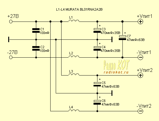

Схема предусматривает два варианта включения усилителя - как стерео, так и моно по мостовой схеме. Особенно удобно, на мой взгляд, использовать этот усилитель для сабвуфера - дури у него - мало никому не покажется. Кстати о дури. Согласитесь, 10% - многовато. Однако с уменьшением коэффициента гармоник падает и выходная мощность, но к счастью для нас не катастрофически. При вполне приемлемых 0,5%, усилитель отдает на нагрузку 4 Ома 70 ватт в стерео режиме и 200 ватт в моно режиме. Кстати, в стерео режиме его можно подключать и к 2-омной нагрузке, тогда он будет отдавать 95 ватт при тех же 0,5% искажений. Переход из стерео режима в моно осуществляется следующим образом: переподключаем акустику, замыкаем джамперы JP3 и JP4 и убираем компоненты R3, R4, C3, C4 и C6. Питание к усилителю подключается по следующее схеме:
Схема усилителя
Все это можно монтировать на одной плате, размеры получаются относительно небольшими, тем более что радиатор для микросхемы нужен чисто символический. О килограмме алюминия, висящем на фланце микросхемы, как это бывает с обычными усилителями можно забыть. Все индуктивности, которые используются в этой схеме можно купить в готовом виде. L1-L4 - это дроссели, рассчитанные на ток 4-5А. L1 и L2 усилителя - индуктивности 10мкГн, рассчитанные на ток 6-7А.

Источник питания
С1, С2
100нФ
С3, С4
470мкФх35В
С7, С5, С6
47мкФх63В
L1, L2, L3, L4
MURATA BL01RN1A2A2B
