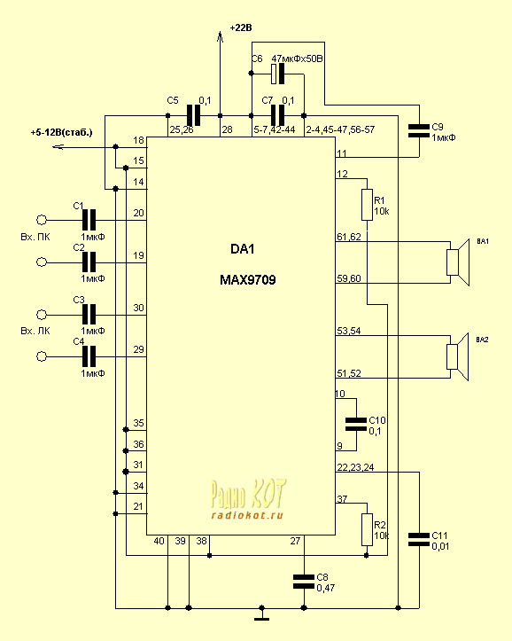

Включение микросхемы в режиме стерео:
Схема усилителя

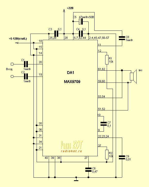

И в режиме моно:
Схема усилителя
Как видно, микросхема подключается к двум источникам питания - 22 В - для аналоговой части и 5-12 В для цифровой. Если предполагается, что микросхема будет питаться от 12 вольт, то выводы для подачи питания можно объединить. В противном случае, достаточно к питанию аналоговой части подсоединить любой интегральный стабилизатор - КРЕН или LM.
