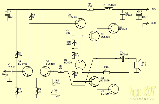

Кота с 9-той днюхой! И вот такой усилок. Базовые параметры усилителя, исходят из надобности запитать его напряжением 12В (сад, дача, автономная электросеть), а так же, разумеется, обойтись без микросхем «подпаял кондер и работает». При подключении двух, небольших колонок по 4 Ома и mp3 - плеера на средней громкости, выдаёт «обычный» уровень прослушки, с коим, к примеру, можно слушать радиоприёмник внутри помещения.
VR1 – холостой ток
R5 – чувствительность
R1 - центровка сигнала на выходе
R2 – входное сопротивление (и центровка совместно с R1)
R9 – центровка «теплоотдачи» между Q7, Q8
КНИ (при 1кГц, 8R) … 0,06%
Потребляемая мощность на синусе (8R) … 2,16W
Входное сопротивление … 33k
Чувствительность … 370mV~
Размах сигнала на выходе (8R) … 8,5V~
Ток покоя … 25mA
Напряжение питания … 12V

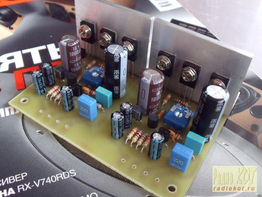

Выходные транзисторы крепятся к радиаторам без изоляции, просто с пастой. Средний транзистор с изоляцией! Разумеется, при таком раскладе нельзя применить один цельный радиатор, так как каждый радиатор – «коллектор», выход на одну колонку. Или придётся применить изоляторы на всех транзисторах, а радиатор можно будет экранировать. Кому как больше катит. Ещё из особенностей, C1 – неполярный электролит, можно обычный плюсом наружу, можно не электролит, если влезет.
При первом пуске нужно выставить общий ток потребления одного канала 25mA. Из них 20mA – холостой ток оконечника, 5mA – остальное. Для этого, перед подачей питания, потенциометры нужно повернуть против часовой стрелки на минимум. Динамик (4…8 Ом) при этом должен быть подключен, в противном случае ток потребления всегда будет примерно 2,8mA.
Усилок можно применить и в качестве «стационарного», более мощного, запитав его, к примеру, ИИП на 24…48В. При этом «П» - фильтры (кондер – дроссель – кондер) только приветствуются, а так же, при поднятии напряжения питания, нужно учитывать некоторые особенности:
* Потенциометр холостого тока должен быть отвёрнут на минимум, для выставки тока «по новой».
* Сопротивление резистора R5 (чувствительность) нужно уменьшить вдвое, если питание было увеличено вдвое. (Иначе размах сигнала на выходе останется прежним и мощность не увеличится).
* Типоразмер конденсаторов на такие напряжения, не влезет в предложенную здесь плату!
* КНИ c увеличением мощности – разумеется, увеличиться.
Разводка земель прорисована с печатной платой, при использовании металлического корпуса.
Что не работает – ни за что не отвечаю! )) «Воздух вокруг сцены» - не ловим. )) Всем удачи!
