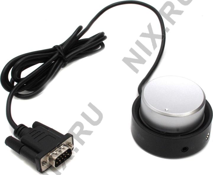

и мне помогите пожалуйста! акустика edifier m3400. достались мне без пульта. пульт этот проводной, с разъём 9-pin VGA-мама
искал на него распиновку, но безуспешно!
пульт проводной с разъёмом VGA 9-pin

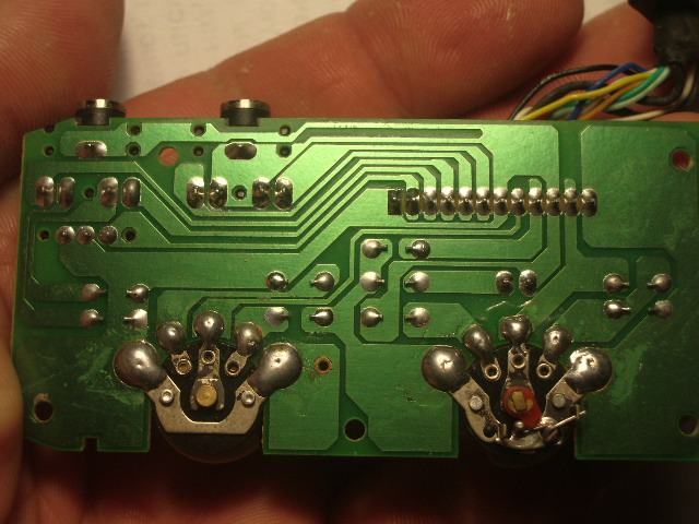

прилагаю фото внутренностей

Насчёт пульта к 6700.
Насколько я понял, это картинки его потрохов и распиновка выложены у поляков:

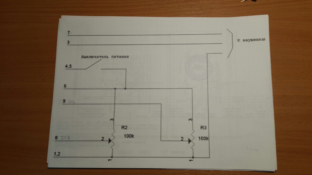

ну схема-же есть. там все наглядно. чтобы включить саб надо закоротить контакты 3 и 6 сопротивлением 10к. но лучше все-же пультик собрать. проще-же некуда. можно и без светодиода...

Зарегистрирован: Чт фев 23, 2017 12:03:32
Forest_CAt писал(а):
По тому, что удалось разобрать на фото получается следующее:
1,2 - земля;
3,7 - наушники;
4,5 - StandBy;
8,9 - регулировки громкости (где какая, это уж экспериментально определите);
6 - тут возникают вопросы: по логике он должен быть подключен к 4й ноге M51132L, но по фоткам это понять сложно, похоже, что именно так.
Для иммитации ПДУ вам надо подключить по схеме во вложении.
Удачи!
