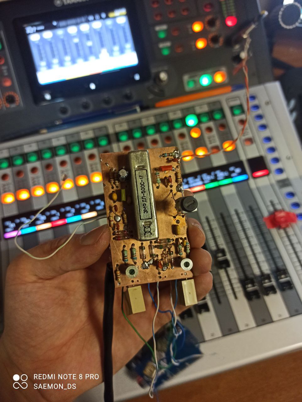

So. Я собрал один канал, и это чудище даже завелось сразу после небольшой подстройки контуров и балансировочных подстроечников. Пока есть проблема в том, что на выход лезет дельта частот генераторов, но это, думаю, из-за того, что я не нашёл двух диодов Д9Б и поставил в балансный модулятор на выходе ЭМФ пару с другой буквой. Осталось написать прошивку для ардуинки, чтобы можно было менять частоту на ходу. Когда поправлю всё - запишу демки. :)
В роли L3-L4 использовал катушки фильтров от кассетника, без приборов мотать пришлось практически наугад, сверяясь с осциллографом, но всё получилось.
Также поставил между генератором и модулятором полосовой LC фильтр, чтобы сгладить меандр.
Думаете буква диода может так серьезно влиять?
Схема так значительно зависит от таких мелочей?
Может всё таки сонастройка всех блоков по частоте и полосе? )) доп. (кстати да, и по уровню)
Думаю, в таком узле разница характеристик всё таки имеет значение. Хотя, ещё есть вариант что амплитуды модулирующего и "гетеродинного" сигналов не совсем точно уравнены.)

Диоды в смесителях, желательно подобрать одинаковыми по параметрам, хотя бы по прямому напряжению, для лучшего подавления несущей частоты. Появились интегральные смесители, например,NE612 (SA612), думаю заказать на али и попробовать. Сам я подбирал из кучи Д18 и удалось набрать несколько комплектов по 4е штуки одинаковых. Пришли мне эмф 500с-17 и 500с-22, завтра попробую снять характеристики, если никто не помешает.
Вот и я так подумал, когда разбирался в принципе работы системы.)
Диоды, как я понял, должны быть германиевые, поскольку у них ниже прямое напряжение. И с этим вылезает проблема - рассыпухи не так много, а покупать в магазине по 20р за штуку с запасом, чтоб было что выбирать - жаба придушивает :))
Поскольку моя жаба по этому поводу мне ничего не говорит, ибо этого добра у меня достаточно, не выбросил в своё время, Жаба сказала:"ты что дурак". Поэтому могу поделиться подобранными в квартеты. Есть Д9, Д18, Д310, Д311. Точно не помню где, но проскальзывала идея, по моему, на CQ HAM, что можно использовать шотки. Хочу попробовать и их, но времени не хватает, если попробуете и отпишитесь о результатах буду премного благодарен. А насчёт германия пишите, не пошутил.
ПС. Появилась, не знаю как её назвать, мысль, а не применить ли в этом каскаде тунельные диоды, благо их у меня тоже прилично.

И в диодный смеситель и в оконечный каскад усиления.
Где Вы, энтузиасты? Собрали вы свои варианты? Поделитесь знанием - как вы определили начала и концы обмоток катушек-контуров?)
https://i.ibb.co/2PDQyCn/02-b-1981-03-041-3.jpg
Видимо всё таки начало и концы обмоток контуров у меня сделаны не правильно((
И просто пару видео почти по теме:
(знал бы про неудобства монтажа- сделал бы схему на такой плате как на втором видео)
И , видимо, автору схемы не дали достаточно пояснительного текста, и было не упомянуты особенности настройки ЭМФ.
Там наверное не только С15 должен стоять, а С15 на 60-70 пф, и параллельно подстроечник на 30 пф, как я увидел в других схемах. На которых, кстати, конденсатор (подбираемый по номиналу) стоит и на выходе ЭМФ (!!)

Пришёл мне фильтр и генераторы на AD 9833. Программу управления уже обкатали, в самое ближайшее время продолжу модернизацию, если на работе не будет очередного завала. Не было с предыдущей версией у меня таких проблем как у Вас, правда и приборы у меня были все какие необходимо. Поэтом сделаю отпишусь. И какой у Вас ЭМФ?
РС. В самом начале я предлагал делать на печатной плате, ещё не поздно откажитесь от СВЧ монтажа, плата намного практичнее, и в случае ремонта, и настройки. Лично мне много раз приходилось переделывать, без этого просто не обойтись.
Желаю счастья в личной жизни ПУХ!
