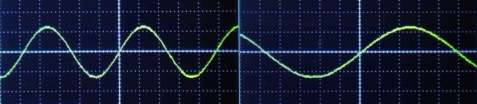

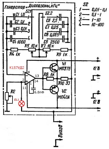

Мне удалось найти подходящую лампочку, а именно КМ 60В 50мА. Поставил её, как и рекомендуется в статье, вместо R3, а вместо R2 - подстроечник.
Также оказалось, что единственный имеющийся у меня экземпляр К140УД1Б в нерабочем состоянии, поэтому использовал также отечественную микросхему ОУ К157УД2:
Пока без аттенюатора. Питание - от ЛБП, преобразованное LM-кой в двухполярное +-12В.
Также сделал 4 диапазона.

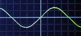

В результате генератор запустился, подстроечником R2 добился устранения искажений, получился хороший синус:
1 кГц, размах синуса - около 15 В:
На 60 кГц форма сигнала еще правильная:
А вот на 70 кГц уже начинает напоминать треугольный сигнал:
Вот здесь хотел бы спросить: это с чем связано? С пределом возможностей К157УД2?
Второй вопрос: размах сигнала величиной примерно 15 В - так и должно быть?
И ещё один момент, который обращает на себя внимание: схема оказалась достаточно чувствительна к вибрациям. Достаточно немного постучать по столу, как синус начинает болтаться, затем стабилизируется в течении 2-3 секунд. Особенно проявляется на наиболее высокочастотном диапазоне. Я так понимаю, это так спираль лампочки реагирует на внешние вибрации? :)
Охтыж нихрена себе!
Что же тут удивительного в том, что:
Емкость конденсатора в цепи коррекции ОУ попробовать подобрать.

Для снижение выходного напряжения нужно найти лампочку с меньшим напряжением.

какими ДУБОВЫМ ДАУНОМ НАДО БЫТЬ чтоп не понимать простейших вещей МОСТ ВИНА ДОЛЖЕН Быть ВКЛЮЧЕН В ПОС ОУ ,
а цепь стабилизации (АРУ) ДОЛЖЕН Быть ВКЛЮЧЕН в ООС
тогда все легко заводитсяи прекрасно и чисто работает...
а неНАоборот... :))) :facepalm:
это раз :wink:
2 цепь стабилизаци должна обеспечивать работу петли АРУ :idea: а значит элемент с отрицателным ТКС(VNTC) вакумный термистор серии ТП2/0.5 или ТПМ2/0.5
ДОЛЖЕН быть включен так чтобы при увеличени выхода он снижал сопротивление и тем самым увеличивал глубину ООС :wink:
а вот лампочка или спец-позистор(PTC) включается наоборот...те так чтобы при разогреве сопротивление росло и росла глубина ООС компенсируя нестабилнось \
любой студень-ди бил это знал в НАШЕ ВРЕМЯ
взгляни на сземку от
Я делал гену с мостом Вина на TDA2030..
При чём, получившиеся номиналы резисторов ОС очень сильно отличались от тех, которые были написаны в исходной статье "возможности TDA2030"
10 кОм - сдвоенный переменный резистор установки частоты генерации.
тепь сравни со своей "геной"
Изображение :shock: :cry:
неужели не видиш 2болшиея разницы... :dont_know: :shock: я уж не говорю что 157уд2 1 из хутших ширпотребных ОУ и ему там не особо место особено с германиевой"довеской" на жопе :facepalm:

157УД2 - по ряду свойств - один из лучших ширпотребных ОУ.
В данном применении мощный выходной каскад УД2 позволяет исключить транзисторный повторитель на идиотских МП.

Я вас правильно понимаю, вы хотите сказать, что это связано с чрезмерно большим напряжением на выходе генератора?
Скорость нарастания напряжения на выходе ОУ не бесконечна. Раскачивать амплитуду сигнала туда-сюда до +/- 3 вольт, скажем, с частотой 100 Герц, это одно, а до плюс-минус 15 вольт 100 000 раз в секунду, уже совсем другое. Операционник может банально не успевать адекватно реагировать на изменения напряжения на входах в силу более крутого наклона синусоиды высокочастотного сигнала. Функция синусоиды будет тем круче задрана вверх или вниз, чем выше частота сигнала и чем больше амплитуда.

Я в юности собирал этот генератор и вопросов у меня с ним не возникало. Он отличается об генератора с мостом Вина тем, что в нём используется двойной Т-мост. Изображение
Если схема собрана, то можно поэкспериментировать с подключением входных цепей. Никто же не запрещает ... :)

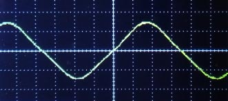

Продолжил эксперименты, нашлась ещё одна коммутаторная лампочка, правда без держателя, поэтому её напряжение/ток неизвестны.
Подключив её в схему, амплитуда синуса существенно уменьшилась (это при прежней позиции подстроечника R2) где-то до размаха в 6 В.
Но обнаружилось, что в некоторых диапазонах в момент регулировки частоты амплитуда сигнала достаточно долго стабилизируется, а в некоторых - вообще не стабилизируется и всё время сигнал "качается". Путём вращения подстроечника получилось добиться кое-какой стабилизации в одном диапазон. Но вот эта самая стабилизация становится доступна при размахе сигнале в 20 В. Т.е. от чего пытались избавится, к тому же и вернулись. Но, переключившись в другой диапазон, там картина не краше, также наблюдается болтанка, которая, не смотря на то, что стабилизируется в течении 3-5 секунд (а то и дольше), но даже после стабилизации любая вибрация рабочего стола тут же сказывается на сигнале.
Пробовал последовательно подключать обе лампочке - ничего не меняется.
Да, смена подключения входных цепей - это вообще глупость, так ничего работать не будет. Это работает применительно к схеме на основе моста Вина. А здесь - упрощенный двойной Т-мост, так что всё в статье было правильно нарисовано.
Покопавших в сумках со старыми деталями нашёл ещё одну лампочку, на этот раз попалась уже не коммутаторная, без маркировки. Поиском по картинкам опознаётся как ЕМ 13.5 - 0.06:
Поставил в схему. Подстрочником добился хорошей формы сигнала. Теперь при регулировке частоты амплитуда практически мгновенно стабилизируется. Провёл измерения и получилась такая таблица:

Что скажете по величине размаха сигнала? У Виктора получилось 7 В (именно размах, не амплитуда). У меня же в среднем 4,5 В. Нормально? Или попытаться увеличить до 7 В? Статья хорошая, жаль нет ни карты напряжений, ни значений выходного сигнала. Так получается, что у каждого, кто собирает этот генератор, будут разные выходные характеристики.
При работе схемы видно, что спираль лампочки совсем чуть-чуть тлеет.
Муркиз я так понимаю, как раз об этом и писал:
Муркиз писал(а):
Лампочки подбираются не по сопротивлению, а по току на участке перегиба ее вах, соответствующему началу подкала нити
Когда нить начинает менять цвет.
Ну и вот здесь наблюдается небольшое тление. А после минут 15 тестов по-моему и вовсе уже не светилась.
Кстати, теперь во всем диапазоне частоты форма синуса правильная.
Так и должно быть. В этом месте максимальная зависимость сопротивления нити накала от приложенного к лампочке напряжения.
Хотя, в самой же статье была рекомендация именно на 60 В-ю.
Тут уж как повезет. Зависит от конструктива и материала нити накала лампы. Авторам повезло с лампочкой на 60 вольт, вам с другой подфартило. Рабочее напряжение это одно, но в данном случае важно напряжение при котором лампа едва-едва начинает светится. Там самый крутой изгиб вольт-амперной характеристики лампы.

из-за отсутствия у меня в своё время лампочек 6,3 В 20 мА, то удалось использовать доступную коммутаторную КМ 24 В 35 мА
Думаю, что у ТС амплитуда на всех диапазонах очень прилична (мне приходилось в своём ещё конденсатором подравнивать на верхнем диапазоне)

Параметры выходного напряжения, в принципе, получились не плохие. Если бы потенциометры были прецизионные, то наверняка, получилось бы ещё лучше. Из-за разбалансировки потенциометров меняется КУ схемы и, как результат, амплитуда на выходе.
"Качание" и стабилизация выходного напряжения сильно зависит от сопротивления и, главное, от инерционности нити накала, потому и такие результаты получились с разными лампами. Мне понравилась работа генератора с лампочками СМН.
Выходное напряжение желательно оставить таким, при котором получается лучшая форма и стабильность сигнала во всём диапазоне частот. По крайней мере я себе именно так регулировал.
Я бы добавил к этому генератору преобразователь прямоугольного напряжения, очень помогает при измерениях ...
Да, забыл спросить, какое напряжение получается на лампочке при определённом выходном напряжении?
