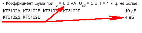

Если нужен минимальный уровень шумов, транзистор должен работать в режиме микротоков - т.е. резистор в цепи коллектора будет большего номинала...
Да.
Шумы у КТ3102 нормируются при токе 0,2 ма
Из справочника.
Это значит транзистор лучше КТ3102Д или КТ3102Е
Резистор в коллекторе 22 кОм
Напряжение на коллекторе 4,5 вольт
Резистор между базой и коллектором получится несколько мегом.
У меня например таких нет. :cry:
Что бы резисторы были вменяемые можно сделать так.
R4 можно зашунтировать электролитом, что бы поднять усиление, если это будет необходимо.
2.PNG [2.86 KiB]
1.PNG [10.72 KiB]

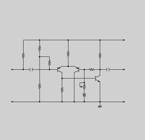

В итоге, в конце концов остановился на схеме которую предложил nogik5.....
Unnamed_!.jpg [13.83 KiB]
Последний раз редактировалось aen Сб сен 23, 2017 14:21:34, всего редактировалось 1 раз.

Не находите,что это упрощенный вариант ОУ,только без токовых зеркал и прочего? :))
Прикольно получается- сначала кидать камни в операционники а потом собирать их ухудшенный вариант на рассыпухе :)) :)) :))

да, нахожу, pnp транзисторы подключены точь точь как в ОУ. быть может из-за отсутствия токовых зеркал и прочего, отсутствует и прочий шум? который неуловим для других целей этих ОУ, например в качестве регуляторов питания и т.д
Нет слов...Совсем...
То есть у Вас гораздо лучший мех ОУ получился,чем у производителей типа Analog Devices, TI и прчих монстров электроники? А они то не знают,все лепят ненужные десятки и сотни транзисторов в один операционник.... :))

..два вопроса:
1)Ку с разомкнутой ООС какой получитцо..?.. :)
2)а первый полюс АЧХ..?
..про шумы с несогласованной парой в ДК говорить смысла нет..к тому же для желания получить его малый уровень придется загнать диф в микротоки, что не даст получить от дифа нормальный Ку..
Kyle писал(а):
в немалом количестве аппаратуры делают такое применение начиная с давнишних кассетников
..в каком именно, схему плз - не помню ни одного, чтобы УВ был собран по ТАКОЙ схемотехнике..типовое решение - для получения малого уровня шума первого каскада там используют одиночный p-n-p транзистор в режиме микротоков при минимальном напряжении к-э..или более прогрессивное решение - параллельное включение со встречной динамической нагрузкой...но никак не дифкаскад.. :)..в более продвинутых аппаратах входной каскад строится на специально заточенных под это дело транзюках (bjt с минимамальным объемным сопротивлением цепи базы, к примеру, BFW16A), применяют активную компенсацию шумовых токов, да много еще чего..
