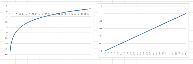

продолжаем соревнования по борцунству с ленью и тупизной
решил я запилить график в екселе, давно с ним не работал, прям таки со времен быдловуза
сделал я значит 2 таблицы и решил закинуть их в график типа ху
график получился логарифмический
только я что-то не пойму
шкала х какая-то неправильная и на ней отображаются какие-то левые значения
я поковырялся в настройках осей, там даже есть логарифмическая шкала и если на нее галочку поставить, то все сбивается
я так и не понял, напряжения по оси х это линейные будут после выпрямителя?
я так смотрел - график точного выпрямителя это линий под 45 градусов
рассчетные напряжения же в точках шкалы дб дают логарифмическую кривую
почему ексель рисует мне какую-то левую ось со своими значениями? я же ему указал значения в меню по обеим осям
я так и не понял....
Эксель рисует график в соответствии с заданным шагом по х.
Ты задал нелинейный шаг и получил фуфло.
Твой шильдик на головке ЛИНЕЙНЫЙ. И на линейной по напряжению шкале просто помечены определенные точки в дБ.
То есть на головку нужно подавать ВЫПРЯМЛЕННОЕ напряжение. Ничего не нужно логарифмировать.
А теперь правильный пример в Экселе.
Строим две колонки.
1 колонка от 0 до 1 с шагом 0,01
2 колонка это 20*LOG10(значение в первой колонке/0,77)
Получаем ДВА графика с шагом в 0,01:
Обрати внимание. по шкале Х на обоих графиках просто порядковый номер точки. Это типа равномерные мелкие деления на шкале прибора.
Выбираешь те мелкие точки, которые ты хочешь на шкале сделать видимыми, а остальные будут просто пробелами.
Вот и все.
А если ты сделаешь логарифматор, то на шкале потребуется рисовать РАВНОМЕРНУЮ ШКАЛУ ДЕЦИБЕЛ. Оно тебе надо? :dont_know:

он без формул может графики делать что ли?
Почему без формул? Очень даже по формуле. Но можно просто по фиксированным значениям.
Первую колонку, где линейное изменение просто строишь с шагом без формул.
Присваиваешь двум ячейкам вертикально друг за другом фиксированные значения с определенным шагом. Например 0 и 0,01. Затем выделяешь эти две ячейки и захватываешь мышью за угол выделенного участка и тянешь вниз. Автоматически будут создаваться линейно изменяемые значения.
затем в соседнем столбце в верхней ячейке справа от первого значения первого столбца пишешь =20*LOG10(<в этом месте кликаешь по ячейке слева>/0.77).
Затем выделяешь эту ячейку и тянешь ее вниз до конца первого столбца.
Получаешь во втором столбце значения децибел соответствующих первому столбцу, где значение 0,77 будет равно нулю децибел.
 Заголовок сообщения: Re: я клепаю свой vu meter челлендж
СообщениеДобавлено: Сб июн 29, 2024 22:39:16
Карма: 13
Рейтинг сообщений: 84
Сообщений: 13796
вот сделал как ни странно
прога простая :)))
так и что теперь делать с этим?
я так понял, что этот график надо распрямить с определенным коэффициентом, который задается резистором параллельно диодам?
Добавлено after 1 minute 15 seconds:
или же наоборот - надо сделать такой усилитель, который согнет в эту линию прямую линию после точного выпрямителя?

Ты сначала определись какая шкала тебе нужна.
Нарисуй эскиз и покажи.

kalobyte, ---я так понял, что этот график надо распрямить с определенным коэффициентом, ---
Этот график надо использовать для РАЗМЕТКИ шкалы головки (после точного выпрямителя). 8)
