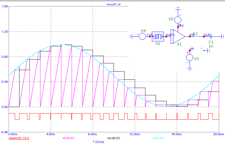

electroget, кроме классических ФНЧ есть вариант с узлом выборки и хранения. Усложнение не больше, чем при применении активных фильтров:
тогда лучше по-другому:
1)интегрируем интегратором со сбросом импульс шим, получаем конечное значение, прямо пропорциональное длине импульса и его амплитуде
2)фиксируем конечное значение с помощью УВХ
3)сбрасываем интегратор и начинаем следующий импульс
но коэффициент заполнения шим будет ограничен временными интервалами: сначала надо остановить накопление, потом фиксировать значение, потом резет, а потом только следующий цикл
