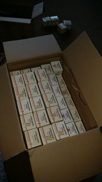

ну и куда-то утилизовать этот ящик стрелочных индикаторов
там были уже со шкалами ву метров, так у меня их купили сразу, были бы все головки с такой шкалой, то давно бы продал

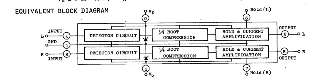

Функциональная схема ИС К157ДА1 и типовая схема ее включения приведены на рисунке ниже, где:
1 - буферные усилители,
2 - преобразователи двухполярного сигнала,
3 - стабилизатор режима.
Выходные напряжения на нагрузке каждого канала микросхемы К157ДА1 имеют положительную полярность. Уровни выходных напряжений соответствуют с высокой точностью средневыпрямленным значениям входных сигналов в диапазоне свыше 50 дБ, что позволяет использовать микросхему К157ДА1 в самых различных устройствах как бытовой аппаратуры так и измерительной техники в качестве преобразователя переменного напряжения в постоянное.

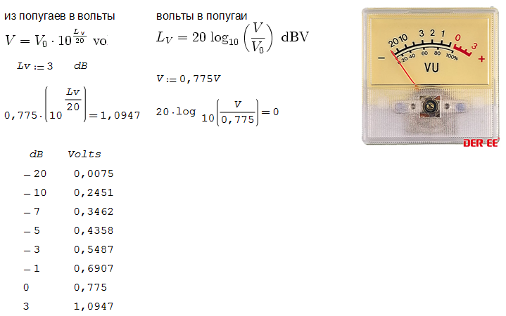

допустим от -20 до +3дб это диапазон 23дб по напряжению, если брать за 0дб 0.775в
вот тут стандарты напряжения и уровни в дбу
https://sengpielaudio.com/calculator-db-volt.htm
таблица International reference values
oltage V0 = 0.775 V ≡ 0 dBu Audio engineering, no impedance reference!
Voltage V0 = 1 V ≡ 0 dBV Audio engineering, USA
если у нас ву метр, то там должно быть 2 входа с делителем напряжений для 1в и 775мв, но это так.. мои размышления типа

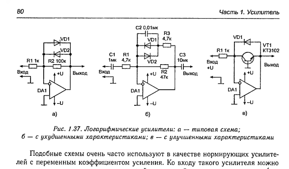

вот и возникает вопрос, как запилить этот компрессор? нам нужен логарифмический усилитель?
у меня есть еще одна книжка радиолюительская азбука том 2 - аналоговые устройства
на странице 80 есть логарифмические усилители, где в обратной связи стоит аж транзистор примерно как тут
вот схема собственно из книжки
а что тогда значит 1\2 корня или 1\4? как я это узнаю?
дальше 3й блок у та7318 это схема связанная с усилением тока и времени удержания стрелки при помощи конденсатора (там как раз подключается внешний конденсатор)
что за схема тут может быть? просто на выход логарифмического усилителя подключить конденсатор, как это сделано у 157да1?

из блок схемы та7318 видно, что там какой-то математический блок, какая-то херня про корень
я стал гуглить и нагуглил, что в целом нам нужна схема логарифмического усилителя, т.к. шкала тоже логарифмическая, потому что децибелы используют в пересчете формулу логарифма

Для расширения диапазона (увеличения кривизны) можно не один, а несколько транзисторов включить о ОС операционника.

вот, посчитал по 2м формулам
слева попугаи на шкале пересчитываем обратно в вольты при условии что референсным считается 0.775в (типа такой реверс инженеринг)
справа же считаем, сколько попугаев будет на шкале при каком напряжении
сделал таблицу, чтобы было удобно считывать напряжения и децибелы
короче, таким макаром я узнал диапазо входных напряжений, которые надо будет подавать на вход при настройке и сверяться со шкалой
расчеты сделаны в smath studio
мануал небольшой https://infourok.ru/metodicheskoe-posob ... 58859.html
там можно сделать функцию, забить иксы и получить игреки, но мне пока лень было это делать, поэтому сделал втупую :)))
херово, что там нельзя делать таблицы как в ворде
теперь надо понять, как бы сделать так, чтобы -20дб было не на нуле шкалы :roll:
