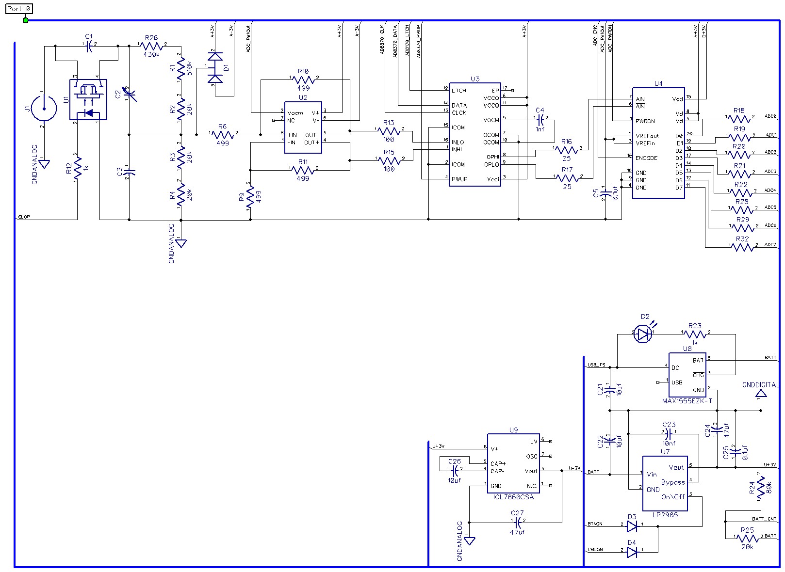

Вот такой аналоговый тракт нарисовался...
U2 - AD8138, двуполярное питание, но на OCM подаем напряжение смещения с U4 (AD9283), и таким образом смещаем среднюю точку для АЦП (по даташиту 1,25 вольта). у AD8138 в таком включении в принципе не большое входное сопротивление (около 3 Мом), но с учетом сопротивления плеча делителя (40 ком) думаю это не помешает сильно..(?)
U3 - AD8370 - c однополярным питанием, и цифровой регулировкой усиления, включение типовое
U4 - AD9283 - АЦП, включение в принципе типовое...
вопрос только по подключению U2, по типовой схеме перед R5 и R9 должны быть резисторы с двукратной разницей (RT и Rt/2).. а вот как в данном случае поступить я не понимаю :-(
подскажите ?

Для входного каскада AD8138 не годится.

из-за чего ?
все таки низкое входное сопротивление ?

Большой входной ток. Здесь нужен JFET ОУ или двухполосная схема на основе дискретного JFET и медленного ОУ.

на входе поставил все таки ad8065
схема вся представляет из себя модуль для OPEN407 (у меня с STM32F407IGT) дополнительно только +5 вольт завожу (с USB) и еще один GPIO (пинов выведенных на DCMI не хватило)
