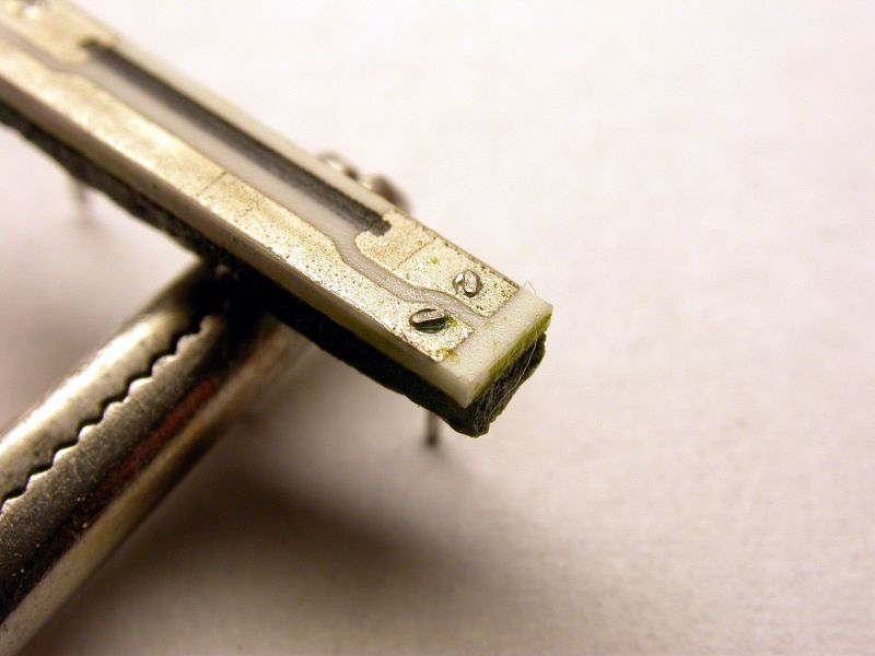

Склоняюсь к версии начальной наработки. Но не исключаю вариант с очень долгой установкой рабочего (электрического) режима. У меня есть такой LM399, который за ночь на 60 ppm дрейфует после холодного старта, хотя имеет вполне адекватный ТКН -0.7 ppm/C. Да и в паспортах многих прецизионных стабилитронов пишут "время выхода на режим не менее 60 мин." Речь об электрическом режиме, не тепловом.
Привет ребята!
Исключать нельзя ничего.

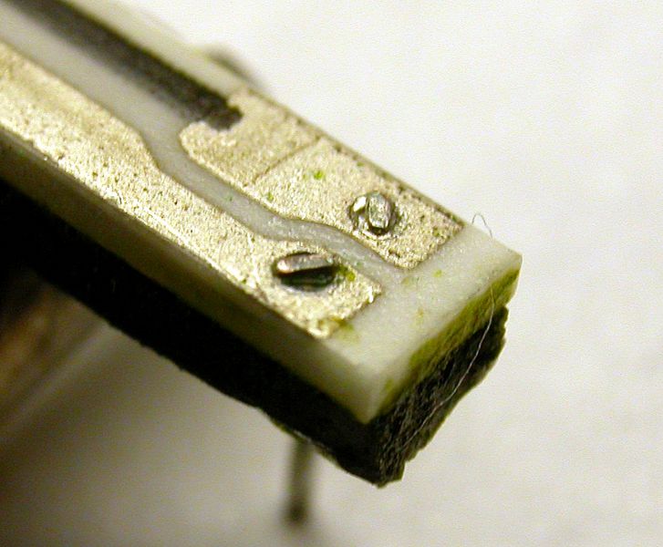

Вот пример. Подстр. стоял в слаботочной цепи, поджарить не могли. Время сделало своё дело. Внутри повидимому
окисел. При вращении бегунка показания не устойчивые. Был заменён. Все стало на своё место.
У него на плате , судя по цвету пистонов, модуль хватнул влажную среду.
Там ИОНов было две версии.
Это вторая:
____________
Добавлю. Вскрыл этот подстроечник. Результат : на пайке среднего вывода окисел уже зелёного цвета.
На скрине это передать тяжело но по тёмному цвету пайки(контактного пятна) я думаю будет понятно. Бегунок хороший.

Да не меняй пока ничего,включи и оставь поработать.
Если бы резистор - то при малейшем повороте были бы
очень заметные "прыжки в сторону" :)
Вот это нужно выяснить и исключить.
Возможно что наработка, но модуль я думаю притёртый.
Отвёрткой может не получиться выхватить , токи очень малы. Малейший окисел и будет плыть.
Надо попробовать на составных резисторах. Средний с оптимальным номиналом только для небольшой юстировки.
