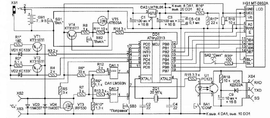

Выкладываю схему, рисунок печатной платы и прошивка. Полная информация в журнале «Радио» №1-№2 2006г.
В свое время делал вот такой прибор, рисунок печатной платы разрабатывал в двух вариантах зачем, уже не помню, было давно.
Могу под заказ изготовить прибор, описанный http://pro-radio.ru/measure/3288/, интересно посмотреть, что он может.

Читабельная схема и прога из Радио 5\6\2010

Там и про ошибочку подмечено... . :)
"Borisv писал(а):
Здравствуйте!
Тем, кто будет повторять: на принципиальной схеме неверное подключение генераторов тока, а именно - PD0 должен управлять VT1, PD4 - VT2. Выяснилось, когда разводил свою печатку. Поменял местами R1 и R2 - схема пошла.
Удачи!"

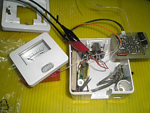

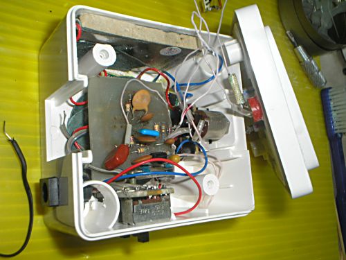

Интересная конструкция с "монитора"... . :)
Собрал приборчик (помима еще 2 другихх ESR metrov ) из журнала Радио (кое че "убрал",-кои-че +..) только на Li-Ion акк.,-теперь моно его "перезаряжать"..
Присобачил гнездо для зарядника,регулятор уст. нуля,выключатель,переключатель диапазонов чувствительности ( 2 диап.:0.5 -30 ом / 0.22-5 ом),перключатель 2 режимов работы генератора,контактные зацепы щупов-серебрянные с вставлением в них сЪемных игловых концов для изм. впаянных конд., пробник моно прицеплять на леву руку во времю работы посредством ремешка с черной крышечкай ( на 3 фото кришачка ),... & + подсветка голубым свечением светодиода китайскаго сверЬхяркаго системы :-"Ambilight-Ambience" (от Филипса скоммунидил)
Все запихал в Иранский переключатель для люстры, индикатор от манитафона HITACHI (80-х годов) ,Li-Ion акк. -любой...
-Подзаряжаю (пара часов) от зарядки ,-пашеть пол-году (ато и с год) патом,..-ток пробником потреблямый: около 5 ма... Можеть работать такжи и во время заряда...
-Получился перезаряжаемый Mini-Pocket Li-Ion ESR metr
--http://monitor.net.ru/forum/topic974-96.html

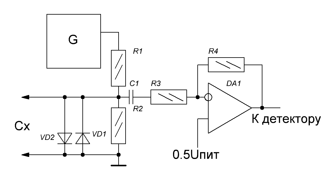

coverdale писал:
согласен на все 100%-это лучшая схема из аналоговых измерителей esr,которые я делал(естественно-после доработки и тщательной настройки).у меня тянет до 0,01om,чего и добивался
Реактивное сопротивление конденсатора в 10 мкФ на частоте 100 кГц - около 0,3 Ом. Усиление операционника, используемого Вами, на такой частоте - около 5. Заданный Вами Кус - 39 (40) (не помню схему).
Где логика?
P.S. Сам с таким столкнулся, локти покусал и выкинул операционник.

Xc = 1/2*пи*F*C - формула расчета реактивного конденсатора. А у меня просто операционник в усилителе "плавал" от температуры (?). Перепроверили - а он, ск-на, усиливакт всего в 4 раза и на выходе у него пила вместо меандра. Налицо (на лице) ограниченное быстродействие усилителя. Поэтому, если не верите моим словам - замерьте измерительную частоту Вашего прибора и посчитайте реактивное сопротивление, например конденсатора емкостью в 10 мкФ.

Вот набросок схемы, на которой я "попал" с операционником. Измерительная частота - около 70 кГц. Реальное усиление ОУ было около 12, а расчетное, по соотношению резисторов - 50.
В схеме, которую Вы нахваливаете как одну из лучших аналоговых усилитель собран на одном ОУ! В то же время выкладываете схему с использованием АЦП ПВ5, которая представляет собой самый обыкновенный вольтметр. Разве что разрешающая способность у него повыше будет... Так вот: в схеме с ПВ5-ой использован усилитель с Кус ~ 125, но собран он на 3-х каскадах. Коэффициент усиления каждого из которых примерно составляет 5.
У трансформатора, которых Вы подобрали "штук 30" одна - единственная задача - обеспечить уровень сигнала в 0,05 - 0,25 В, причем последнее открывает p-n переход диодов Шоттки. Если напряжение на измеряемом конденсаторе составляет 0,1 В, то и усиливать его нужно раз в 40 - 100. В противном случае получается шкала, как у некоторых измерительных приборов - минимальное значение 5 - 10 Ом (у приборов В, А).

Опять же... Коэффициент усиления в 270 на частоте 50 кГц с ОУ К140УД7 невозможно получить! Максимальный Кус на частоте - есть отношение граничной частоты усиления ОУ (1 МГц) к частоте усиливаемой (50 кГц). Калькулятор показывает значение 20. В 13,5 раз меньше...
PS. Сопротивление в десятые, а тем более в сотые доли Ома измеряются, как правило, с применением четырехпроводной схемой включения.
